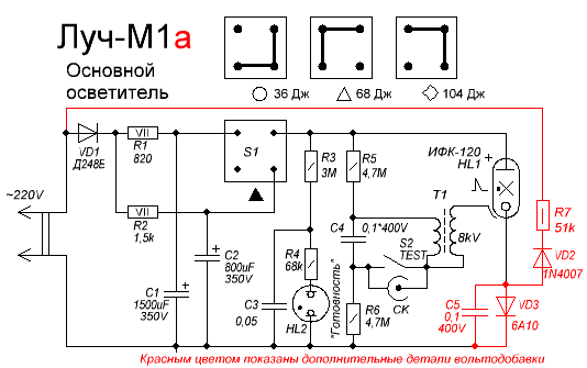

Схема Луч-М1 с вольтодобавкой значительно увеличивает срок службы импульсной лампы ИФК-120:

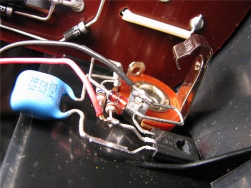

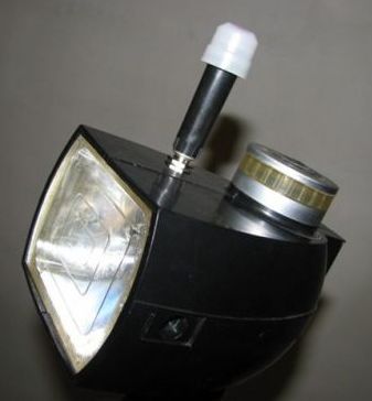

Модификация вспышки Луч-М1.
По случаю смерти конденсатора К50-17 1500 мкФ и замены на конденсатор CD21F 360 В 1500 мкФ, вспышка Луч-М1 претерпела небольшие изменения.
Благодаря добавленным переключателям S1 и S2 (MTS-102-A1 на 2-3 Ампера 250 Вольт переменного напряжения), переключение энергии импульса стало более комфортным, кроме того, при отключении конденсатора он автоматически разряжается через свой зарядный резистор и не влияет на экспозицию. Зарядная и разрядная цепи конденсаторов разделены диодами VD2, VD3 (FR207) и VD4, VD5 (6A10).
Также изменено крепление лампы ИФК-120, конденсатор C4 заменён металлопленочным типа К73-17И 0.1 мкФ 400 В, резисторы R1 и R2 закреплены на плате заклёпками (это сохраняет работоспособность вспышки при сильном перегреве резисторов, когда плавится даже припой), добавлена трубка с внутренним диаметром 12 мм для установки на вспышку лёгкого зонта и установлен светосинхронизатор SYNCH. Небольшие габариты светосинхронизатора позволяют разместить его в узкой щели между рефлектором и лампой, так, что рефлектор Луча является собирателем-концентратором света запускающей вспышки или ИК-трансмиттера.
Красным цветом показаны добавленные детали и узлы.
