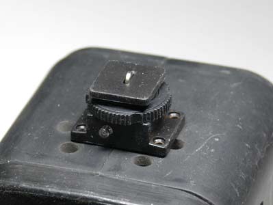

мне при случае достались новыми две сетевые фотовспышки Фил-106 (даже лампы запасные в пакете сохранились).
Вспышки абсолютно рабочие проверены кнопкой тест и по светоловушке накамерным аппендицитом. Как их заставить работать с радиосинхронизатором приёмником РТ-04? Из Питера получил вот такую модель: Передатчик +3 приёмника с креплением под зонт, был вариант с пятью приёмниками, можно просто приёмники купить.
Подумалось так, разобрать корпус, припаять провода к контактам кнопки тест, а на другом конце провода разъём 3,5мм воткнуть в приёмник триггера.
Буду благодарен за помощь!

Можно и так, как Вы описали. Если работать нормально не будет, то, скорее всего у вас транзистор S8050 не исправен. ctlg/synchro/radio/pt04/63756466.jpg
Надо лишь поменять транзистор на тиристор типа MCR100-6, BT169D и т.п...

impulsite, за развёрнутый ответ ещё раз благодарю!
Для начала пробну проводом который идёт в комплекте с триггерами соблюдая полярность, отрезав джек 3,5 и припаяв к контактам кнопки теста, а второй конец который PC уже в сам приёмник в котором гнездо уже имеется от производителя.
Как только всё "подцепится" камера+передатчик +приёмник+Фил=пыхнуло и нет пропусков кадров, тогда да закреплю пятку от б/у вспышки и пускай послужат сколько смогут

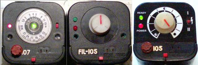

Есть готовый вариант переделки ФИЛ-105/6/7
там и быстрая зарядка и плавная регулировка, и светодиодная индикация, есдинственное чего я не делал так это звуковой сигнализации.
Как по мне, так она там без надобности. И при таком подходе надобность в нескольких конденсаторах отпадает...
Если интересно посмотрите...
http://www.osipoff.ru/modules.php?op=mo ... 61&start=0
там и разведенная плата и внешний вид с деталями и даже оформление панели управления есть, в качестве примера.

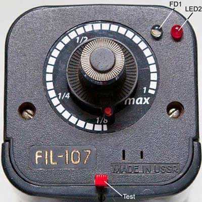

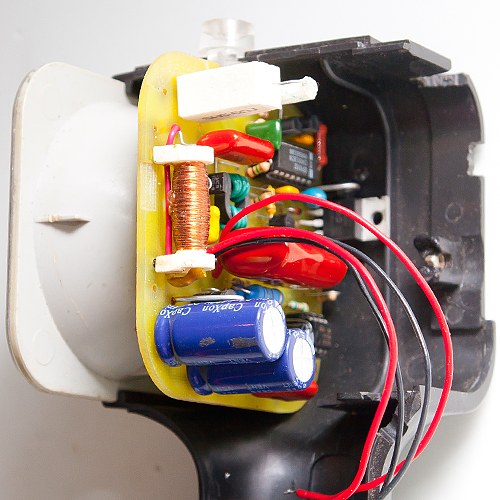

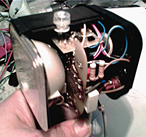

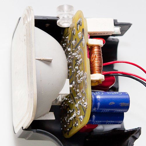

Рекомендую переделать попутно крепление лампы, как показано в сообщении: http://impulsite.ru/viewtopic.php?p=2300#p2300
Мод вспышки FIL-107 от Waldemar Szymanski в исполнении alikche14. Плата имеет в плане квадрат со стороной 75 мм. Подробнее: http://www.osipoff.ru/...start=60
alikche14 писал(а):Прошел год, вспышки работали на убой, грелись, сырость, падали с высоты 2 метра на деревянный пол (в школе), тряслись в жигулевском багажнике...
Полет нормальный, - всё работает, светосинхронизатор ни разу не подвел.
Спасибо Вальдемару Шимански за прекрасную схему!!!

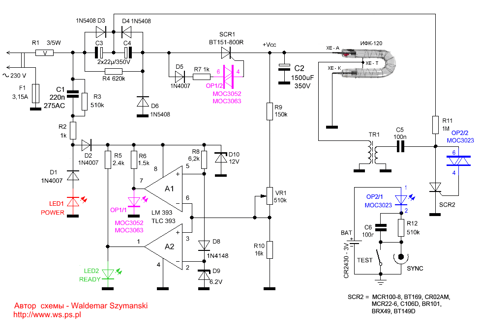

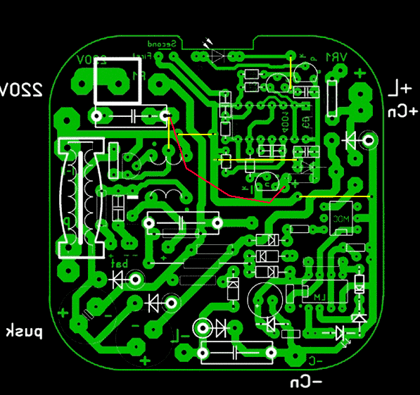

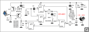

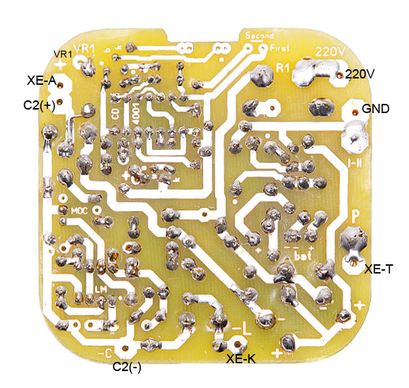

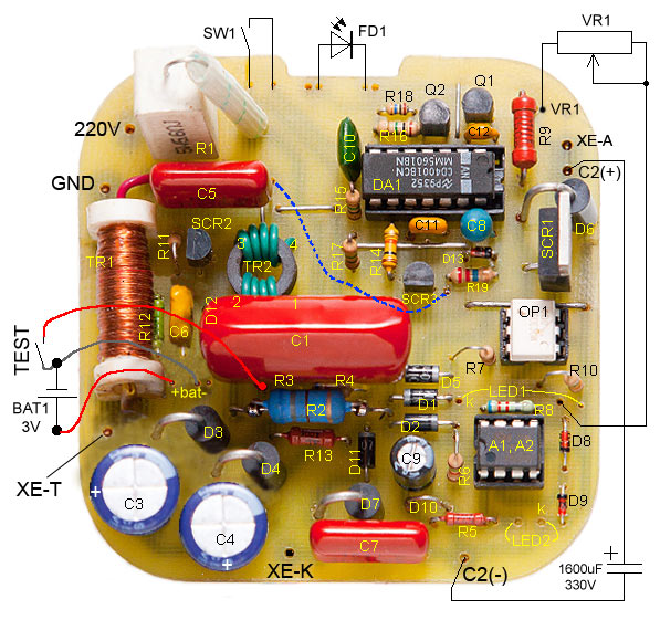

Справедливости ради необходимо привести мод ФИЛа от Strannik'а, который после был использован alikche14.Strannik писал(а):Есть готовый вариант переделки ФИЛ-105/6/7
Изначальную схему В. Шиманского https://impulsite.ru/ctlg/sovet/fil/105 ... 158ha1.png Strannik адаптировал под свои потребности:
Strannik писал(а):В личной теме Вальдемара Шиманского обратил внимание на вот такую схему: https://impulsite.ru/ctlg/sovet/fil/105 ... 158ha1.png

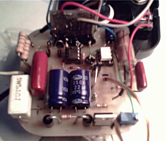

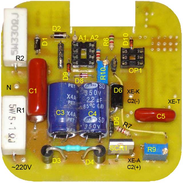

после консультаций, с теми кто понимает в этом больше меня, была разработана печатная плата и собран макет (который в последствии был с успехом использован для тренировки имевшихся старых советских конденсаторов).
Не совсем заполненная деталями плата (размер платы 7,5 на 7,5 см). Не установлены микросхемы в панельки, и не впаян поджигающий трансформатор. R3 располагается под конденсатором C1 (его не видно), так же совсем не попал в кадр R9 - спрятался за подстроечным резистором (правый нижний угол платы), не виден R11 (спрятался под электролитами), и не впаян С9.
Сверху горизонтально установлена плата со светосинхронизатором по 1/2 вспышку. Схема так же взята из личной темы Вальдемара Шиманского.
Схема изменена, но незначительно.
1) Зарядный резистор (R1) стоит 5,1 Ом 5 Вт, вместо 3 Ом 5 Вт, как на оригинальной схеме, вспышка с ним заряжается за 2-3 секунды, но таким образом уменьшен ударный ток и нагрев самого резистора, так же изменена схема питания электронной части.
2) конденсатор (C1) стал 0,56 - 0,68 мкФ на 630 В.
3) Резистор (R2) стал 340 Ом 4 Вт = 2 по 680 Ом 2 Вт.
4) В параллель стабилитрону на (D10) 12V стоит электролитический конденсатор 220 мкФ 16-25 В.
В таком варианте электроника питается не импульсным, а постоянным напряжением, и нет ни одного значительно нагревающегося элемента, кроме лампы, конечно.
5) И ещё - я отказался от резистора (R9) 150кОм, - просто увеличил переменный резистор VR1 до 1МОм (компактный многооборотный).
ВАЖНО!!! при наладке - при помощи этого резистора напряжение на конденсаторах было выставлено =300 В. Наладку проводил на двух последовательно включённых конденсаторах. В схеме удвоитель напряжения и, если не поставить конденсаторы последовательно при наладке, можно их угробить - крутанул ручку и всё 640 вольт - "ховайся".
Вот, собственно, и всё. Спасибо огромное Вальдемару и ВСЕМ кто на этом сайте, не жалея своего времени и нервов, делится опытом!
