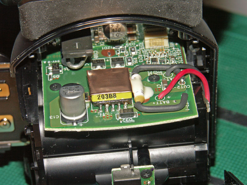

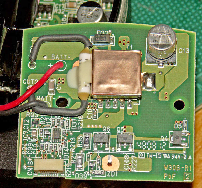

Подборка фотографий от Pete Ganzel Inside the Sony HVL-F58AM Flash (Внутри вспышки Sony HVL-F58AM).
Re: Sony HVL-F58AM
Непрочитанное сообщение Impulsite » 30 май 2015, 18:50
замена лампы во вспышке SONY HVL-F58AM - подборка фотографий от motorind.
