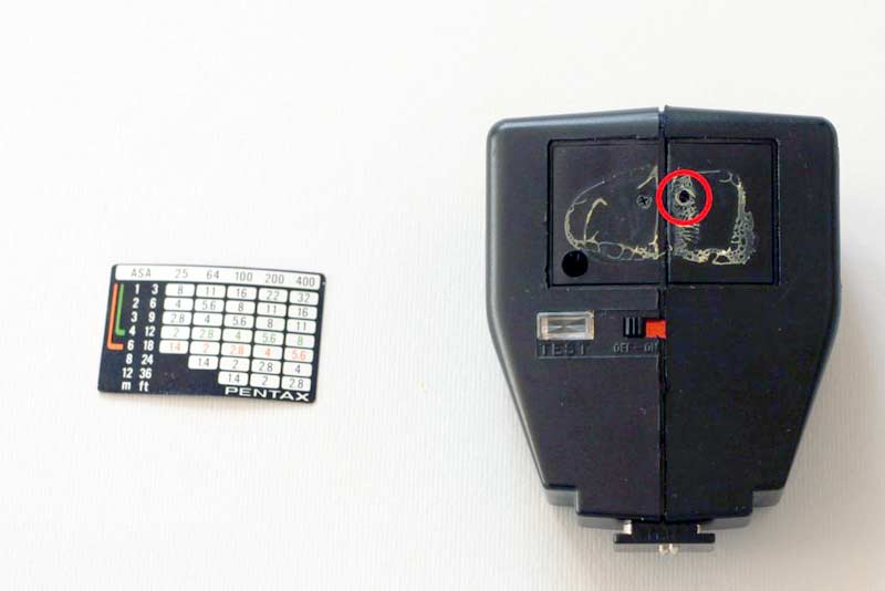

фото 1. Можно применить фен для размягчения клея.
фото 2. Шильдик калькулятора удалён.
фото 3. Выкрутить винт, расположенный под шильдиком.

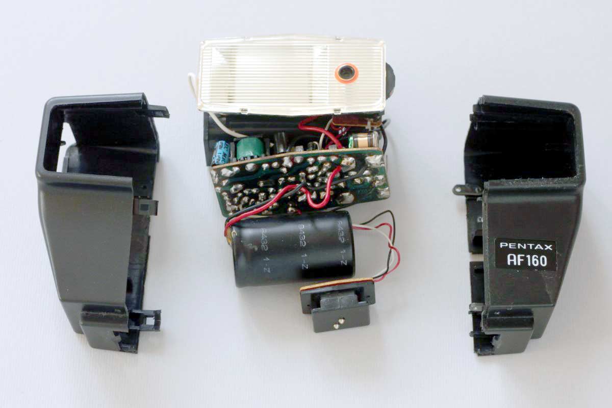

фото 5. Осторожно разделить две боковые части корпуса, так, чтобы не сломать защёлки.
фото 6. Вид разобранной вспышки с обратной стороны.
фото 7. Вид разобранной вспышки с передней стороны.
