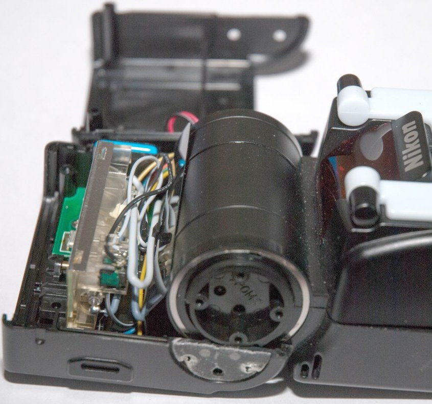

Коллега, qtek1, прошу Вас поделиться фотографиями внутреннего устройства этой вспышки.

Выкладываю фотографии вспышки которые были сделаны мной при ее разборке.

Спасибо, хорошие фотографии.
