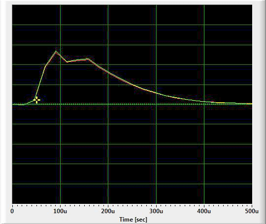

Но судя по измерениям, в том числе на этом форуме представленным, пых на больших мощностях
неравномерен по интенсивности, которая плавно падает к концу импульса в 1.5-2 раза.
Т.е. получим полосатую картинку с экспозицией, падающей от полоски к полоске.
Эффект не так заметен при снижении мощности на разных вспышках до 1/4 - 1/8
(может быть не так заметен из-за масштабов графиков).
Остаётся только одна, условно подходящая пара, - выдержка 1/8000 (0.125мс) и вспышка на 1/4-1/8 мощности (~0.14мс).

Из тех же опытов получилось, что максимально допустимое время импульса для "замораживания" летящего
с невысокой скоростью насекомого (или того же падающего макрообъекта) - 1/20000 сек.
Чтобы узнать порядок длительности импульсов, надо знать скорости полета или перемещения ваших объектов съемки.
Сделайте простой опыт прямо сейчас: подвесьте капельницу на высоте 2-2,5 метра и пусть капли падают друг за другом достаточно часто, чтобы не приходилось их ловить в кадре. Установите на вспышке уровень импульса 1/4 и фотографируйте капли в том масштабе, как будет при съемке насекомых, перемещаясь по высоте струи. Начиная с некоторой высоты падения капли на длине импульса 1/4 станут размазываться. Измерив высоту падения, можно посчитать скорость падения капель и длительность импульса через длину смаза. Точно также проведите съёмку на уровнях 1/8, 1/16 и т.д..
Предположим, на вашей вспышке, на 1/16, длительность импульса составляет примерно 0,00016 секунды (1/6250 сек) Ссылка на источник. Тогда смаз капли, превышающий диаметр круга нерезкости (примем его равным 0,02 мм) будет заметен при скорости большей, чем 0,02/0,00016=125 мм/сек при масштабе съёмки 1:1 и при скорости большей, чем 500 мм/сек при масштабе съемки 1:4. Капли приобретают скорость падения 500 мм/сек уже примерно через 12 мм свободного падения в воздухе (v= sqrt(2gh) - м/сек).
При высоте падения 2 метра, скорость капель примерно 6200 мм/сек (22,3 км/час). С такой скоростью уже можно попробовать зафиксировать задержку светосинхронизатора между ведущей вспышкой и ведомыми. Предположим задержка составляет те самые 50 мксек, тогда двоящиеся капли будут на расстоянии 6200*0,00005=0,31 мм, что с масштабом съёмки 1:4 при пересчёте на матрицу даёт смещение изображения на 0,08 мм или примерно 12 пикселов для 8 МП матрицы (15х22,5 мм).
Ваши насекомые летают со скоростью 20 км/час?

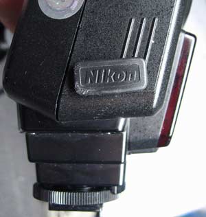

Вот boras предлагает модернизацию накамерной
Я согласен с ним, добавление разъёма высоковольтного питания, такого же как на Сanon 580EX и на YN-560 увеличивает универсальность вспышек. Их можно питать как от внешних БП, покупных или самодельных, как у borasа, так и от сети 220 Вольт через разделительный трансформатор.
Поскольку Вы в Москве, думаю, Вам проще будет розетки разъёма кеноновских вспышек купить в СЦ или снять с разбитых вспышек и вклеить их в корпуса ваших вспышек. Ну, кроме SB-800, конечно. Контакт GND соединяется с минусом накопительного конденсатора, а контакт HV через диод 1N4007 с плюсом накопительного конденсатора.
Впрочем, совершенно не обязательно такой разъём, а подобрать из тех, что доступны и обеспечивают и безопасность и исключают возможность переполюсовки. Вот разъём от никоновской вспышки вклееный в Sigma EF-500, вид сбоку и изнутри:

Виноват, в прошлый пост кусок ответа не скопипастил.
Я уже пробовал двумя вспышками, только не с каплями, а с шариками.
Они у меня двоились при падении уже с метра где-то. Так и не понял, - почему.
Пробовал и со звуковой картой.
Вот Yongnuo-462
Вот Yongnuo-460
Вот они вместе. 462 основная, 460 от её собственного синхронизатора.
Как это интерпретировать - не знаю. Кроме как расстояние между пиками принять
за задержку синхронизатора ничего в голову не приходит. А там получается около 80 микросекунд.

Так я и пытаюсь синхронизировать короткие вспышки. Вот график двугорбый выше. Я прав с задержкой?
Да, очень похоже. Наверное, было бы еще нагляднее, если ведущую и ведому вспышку поставить на минимальный уровень импульса.
