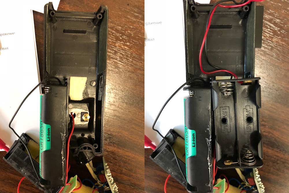

Если вас беспокоит частая замена/зарядка батарей в трансмиттере, то не проще ли перейти на радиосинхронизатор, что-то типа RF-602, RF-603, RF-603 II или более новый? Они экономнее в работе. К тому же вы получите синхронизатор, с которым можно работать и на улице, на значительно бóльших дистанциях.
На выезде не работаю, студийный вариант, радио с тремя или с двумя батарейками, для меня разницы не имеет.
У меня есть Радиосинхронизатор JJC JF-U1 - меня он не устраивает :roll:
ик-синхронизатор, меня устраивает, красный оттенок мне не мешает.
Я может в схемах и пайках не понимаю, но много фото-технички держал в руках.
Вы мне поможете трансмиттера подогнать под литиевые аккумуляторы?

И, кстати, в корпусе ИК-трансмиттера, вроде, должен вполне неплохо помещаться литиевый в размере 17500 или 17490.

Корпус AA 1.5V давно сломан. длина ~50мм (я оставил плату, выпаял пружинки и припаял держатель).
А 18650 длина ~65 мм (с защитой ещё больше).
В Grifon TR-1 на фото нет C4, он есть на плате (103J CBB, 630V), по напряжению 5.83-5.82V, аккумулятор был 3.88V
На другой C4 и С5 - не знаю, как мерить, у вас схемы и фото. нет :roll:

Подготовить стабилизатор-ограничитель напряжения основного конденсатора можно и без платы BMS, чтобы по прибытию уже можно было начать пользоваться трансмиттером. Не успеют аккумуляторы разрядиться до опасного уровня от нескольких включений.
Подпаять второй транзистор VT2 может быть удобнее, как показано на фото https://impulsite.ru/ctlg/1j/ik/ir_mod12.jpg прямо к выводам VT1. При этом чёрный провод, идущий от точки 2 неоновой лампы, отпаять от минуса схемы и подпаять к среднему выводу (базе) VT2, а крайние выводы VT2 (коллектор и эмиттер) к крайним выводам VT1 (к эмиттеру и базе, соответственно).
На всякий случай, когда закончите пайку, покажите на фото, как сделано, не включая трансмиттер. Чтобы ДО включения можно было по фото проверить, всё ли правильно.
