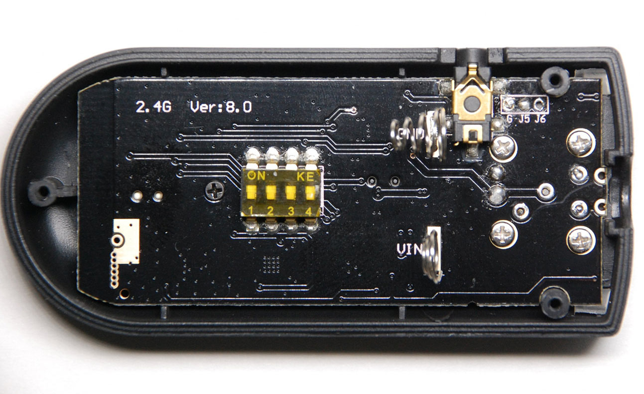

Купил на днях Yongnuo RF-603. Но порадоваться получилось не долго. Подключил с дуру советскую вспышку ну и всё. Всё как и у 602 сгорел, видимо, транзистор. Как ведущая работает - все моргает. Как пульт работает и пускает и принимает сигнал. Вот только вспышку не зажигает. Про несовместимость посмотрел уже позже. До этого был 301 там все совмещалось.
Вопрос такой: может кто визуально по фото сможет определить местоположение транзистора ? Он всё на том же месте? И нужно ли менять резистор? И к каким проводкам припаивать ? Заранее благодарен.

если предположить, что здесь сделали также, как и в 602
то нужно минимум - выпаять транзистор и проверить его.
по 2 фотке, 1 пост - цоколевка такая Э-Б внизу коллектор.
если было перенапряжение - то наверняка пробило К-Э переход (наверное даже можно не выпаивать его из схемы) но и на всякий случай - резисторы - в базе и коллекторе.
дальше - по обстоятельствам - что есть, что умеете паять...

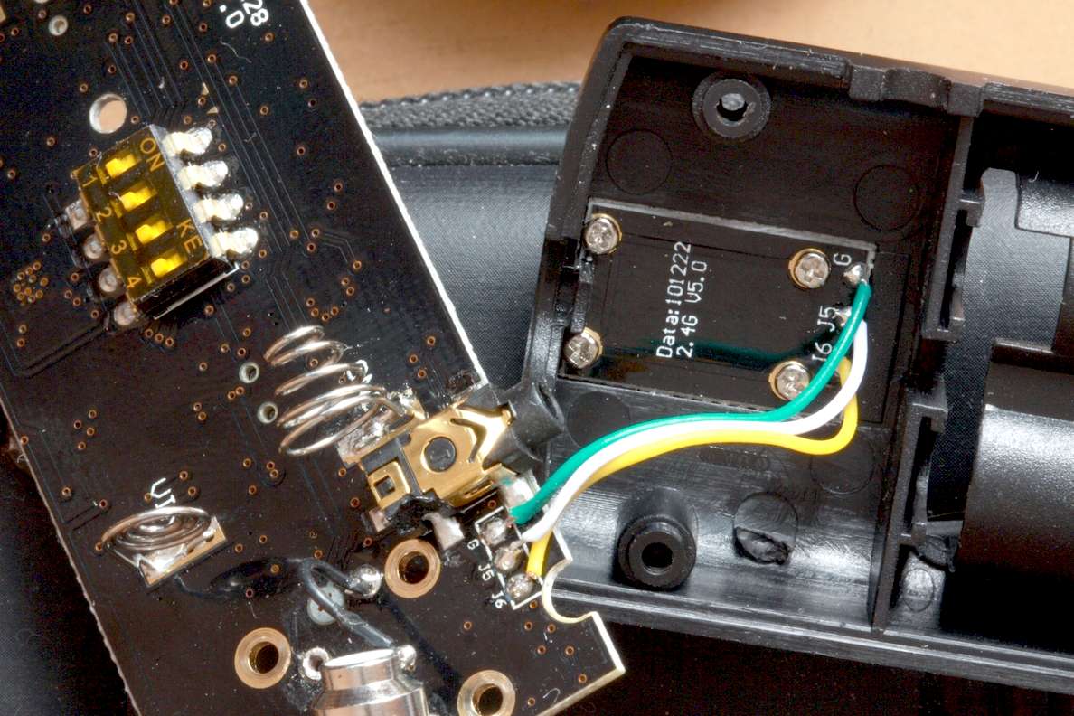

Дабы не создавать новую тему, спрошу здесь: появилась идея насчёт использования данных синхронизаторов в комплекте с TTL накамерной вспышкой. Схема такая: системная вспышка на камере, в TTL или другом режиме, а остальные вспышки через радиосинхры на подсветку, где необходимо. Смысл в том, чтоб сохранить подсветку автофокуса, TTL, и прочие *вкусности*, а синхронизатор подключить через РС-разъём камеры.
Но вот в чём дело: синхронизатор управляется по 2-м проводам, 3-й земля, то есть без ухищрений схема работать не будет, может есть у кого-нибудь мысли, как обмануть синхронизатор, чтоб можно было его подключать не через башмак, а через РС-разъём (в камере который).
Выложите, пожалуйста, если есть фото с переделкой конкретно 603_го. Тиристоры у нас есть, с паяльником дружу, но боюсь напутать что-то, да и переделка очень заманчивая - старых вспышек вагон))aletivi писал(а):Я его долго отслеживал, на плате очень плохо видно дорожки, но не ошибся, сейчас заказал тиристоры, и планирую поменять остальные, т.к. имеются и старые вспышки в работе.

Что вы хотите самостоятельно поменять? И выключатель питания не понимаете зачем,и транзистор в красном кружке не видите и пример и замены того-же транзистора из RF-602 не соображаете к чему тут. Как менять с такой соображалкой. Смотрите более понятные фото пару тем ниже про RF-602

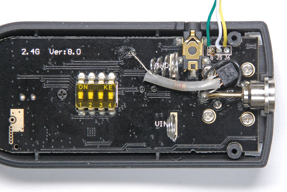

ScorpionTM, всё довольно просто, нужно тиристор и его "обвязку" припаять соответственно схеме. Если между точками GND и X1:1 нет короткого замыкания, т.е. транзистор VT9 в обрыве, то даже не потребуется плату приёмника вынимать из корпуса, чтобы выпаять поврежденный транзистор.
Приготовьте по одному резистору 1 кОм и 300-510 кОм, один конденсатор 0,068-0,1 мкФ и один тиристор MCR100-6.
Катод тиристора соединить с точкой GND или с минусом батареи. Анод тиристора через конденсатор C15 (и параллельный резистор R24) соединить с точкой Х1:1 (центральный контакт башмака). И управляющий электрод тиристора через резистор R25, 1 кОм, соединить с дорожкой на плате, обозначенной как "to R14". Чтобы припаять провод к дорожке, необходимо аккуратно зачистить лаковое покрытие дорожки, так, чтобы не задеть соседние участки.
Полагаю, будет удобнее, если названные детали сначала припаять к тиристору, соответственно схеме, а затем тонкими изолированными проводами соединить с точками на плате.
Транзистор VT9 находится на закрытой, недоступной стороне платы. Его выводы обозначены: B - база, C - коллектор, E - эмиттер:
Ниже показана замена транзистора VT9 на тиристор MCR100-6 без вынимания платы из корпуса. Тиристор припаивается катодом к минусу схемы (GND), анодом к контакту X1:1 разъёма PC. А управляющий электрод соединяется через резистор R25 1 килоОм с зачищенной и облуженной точкой "to R14".
Отмечу, что на месте VT9 применяется транзистор S8050 (маркировка J3Y) в первоначальной версии платы Ver:7.0. В более поздней Ver:8.0 там стоит уже симистор MAC97A6 (фото), что должно обеспечивать работу с любыми вспышками.
