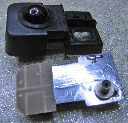

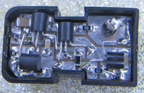

Да есть немного с другой стороны, но это первые и последние экземпляры, стараюсь делать всё с одной стороны так меньше гемора при изготовлении, кроме конечно особых случаев когда без второй стороны никак не впихнуть невпихуемое
Высоковольтный с обновлённой печаткой в корпусе антенного штекера.
Печатка, так как разъёмы купленные в разное время отличались размерами внутреннего пространства то необходима небольшая корректировка масштаба под конкретный корпус.
Всё работает как всегда на 5+

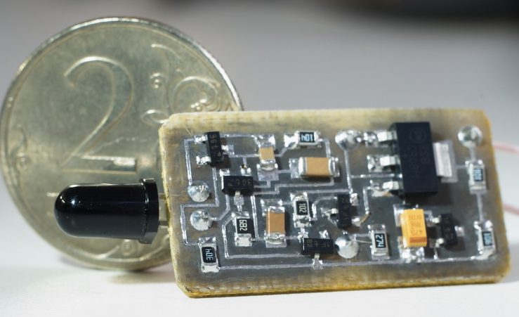

Миниатюрная реинкарнация Synch: http://www.penta-club.ru/forum/topic/105343-сэф-3-и-светосинхронизатор/
