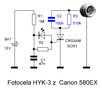

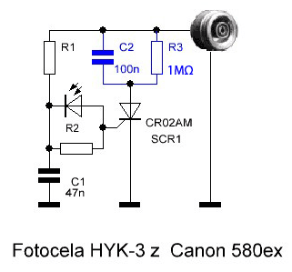

Далее szymwal рекомендует впаять параллельные конденсатор и резистор между анодом тиристора CR02AM и центральным контактом башмака. Это должно помочь: https://impulsite.ru/ctlg/synchro/hyk3_69818737.png

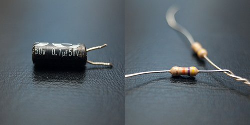

У новичка всегда вопросы, какие детали покупать. Возможны варианты, вот один из вероятных: viewtopic.php?p=27240#p27240
Изображение Изображение Изображение

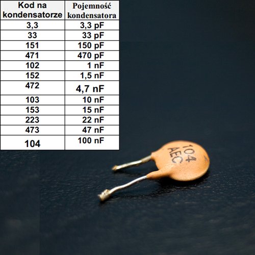

szymwal: Резистор может быть от 470 кОм до 1 МОм. конденсатор от 47 нФ до 220 нФ (от 0,047 мкФ до 0,22 мкФ), неполярный с рабочим напряжением превышающим 10 В. Электролитический конденсатор с фото не подходит для этого приложения.
Автор спаял с конденсатором, показанным на фото https://impulsite.ru/ctlg/synchro/hyk3_89909100.jpg, система начала работать. Однако, со вспышками Canon и другими с низким напряжением на синхроконтактах очень сильно уменьшилась чувствительность, буквально до 1 метра, хотя раньше срабатывало от света, отраженного от стены. Если напряжение на синхроконтактах 16 или больше вольт, то синхронизатор срабатывает с 10 метров.

szymwal: "По моему опыту, эта конструкция фотоэлемента не очень чувствительна. Можете поэкспериментировать с увеличением чувствительности фотоэлемента, предлага дополнительно вставить любой npn-транзистор, как на схеме ниже:"
szymwal: "Теоретически чувствительность должна увеличиться с помощью транзистора. Вы можете подключить 12V батарею (от пульта автосигнализации) к резистору R1 1M?"
