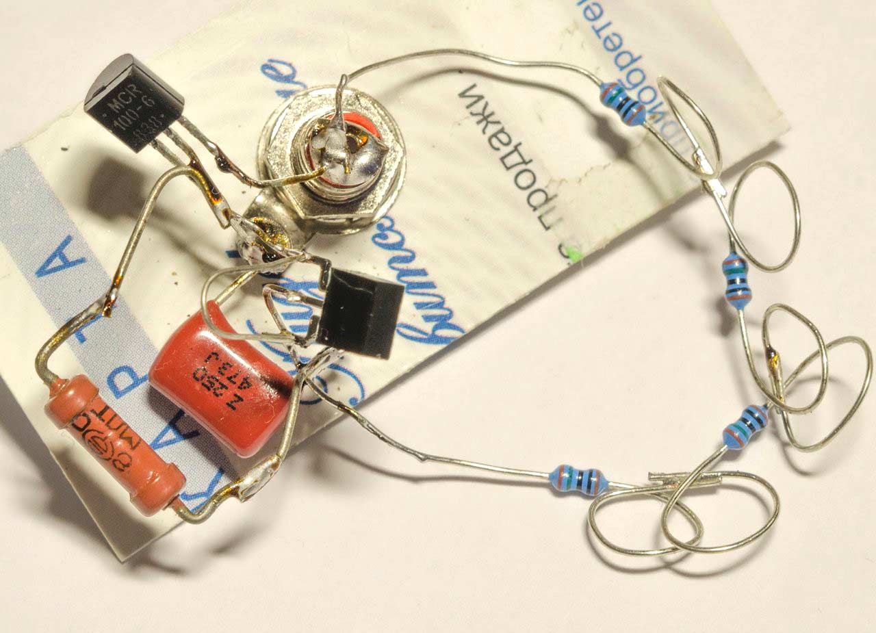

Собрал простейший светосинхронизатор фирмы Kaizer. Тиристор использовал BT169D, фотодиод ФД-320-1(плоский, без линз). Схема заработала сразу, испытывал с фотовспышкой "Чайка". Вот только запускаться дальше 3.5м она не хотела. В качестве запускающей использовал накамерную(встроенную)Nikon D7000 на 1/128 мощности. Увеличивая номинал R2, удалось увеличить расстояние до 4х метров, дальше, решил убрать R2 из схемы. Дистанция срабатывания составила 4.9 метра.
Помехоустойчивость с отсутствующим резистором R2 толком не проверял. Но от включения люстры не срабатывала.

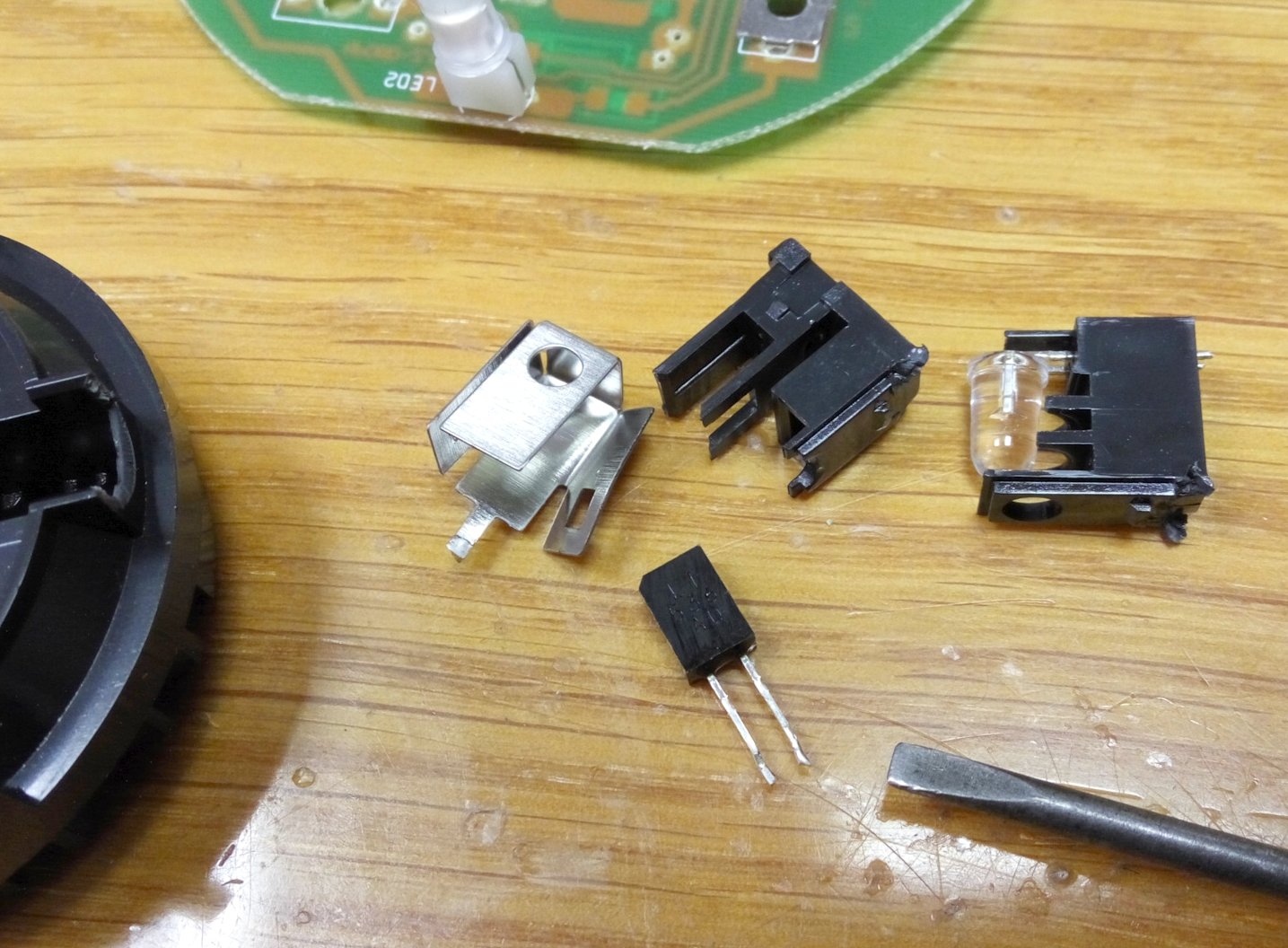

Наверное уже писали, но здесь не встречал. В чулане нашёл старую майкросовтовскую шариковую мышь. Препарировал и достал два фототранзистора (может и ощибаюсь, ибо деталь маркировки не имеет), к ним в пару ИК-диоды. Решил собрать вторую схему синхронизатора Kaizer, но вместо фотодиода поставить фототранзистор из мыши.
Фототранзистор.
- то что получилось навесным монтажом.

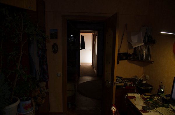

Тиристор использовал MCR100-6, R2 подобрал 130кОм. На люстру и включение ламп дневного света не реагирует. А вот дистанция получилась около 10 метров.
Ниже фото- в конце освещённая,вспышкой Чайка, белая дверь. Синхронизатор там же возле двери.

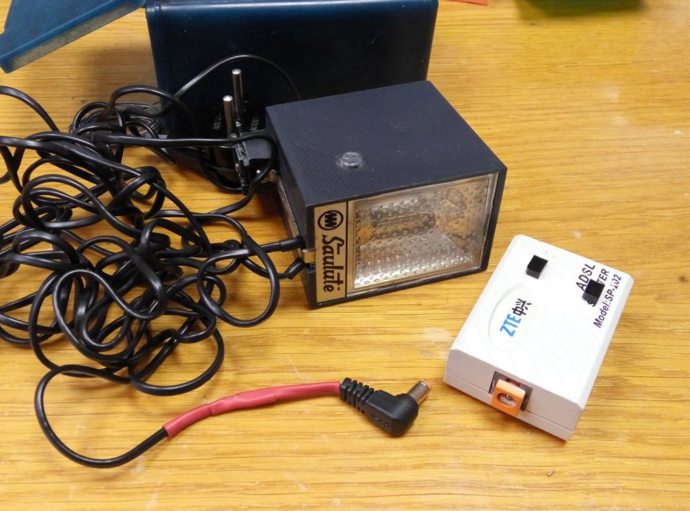

Здравствуйте,
не давно приобрёл NIKON D3300. В дальнем углу, ещё до этого, нашёл старую вспышку "Саулуте", Вильнюсского производства. Было интересно, возможно ли её использовать с новой техникой. Благодаря Вашему сайту это получилось. Решил использовать первую схему (от Кайзер). Однако, живу я не в России, и пришлось искать замену ФД-263. В радиодеталях фотодиоды стоят дорого, поэтому имея возможность, решил использовать другие детали - фотодиод LT536AD. Достал сие чудо из вышедшего из строя дымового датчика EA-318-2. Сопротивление использовал на 67 кОм. Тиристор купил MCR100-8, за неимением другого. В итоге стабильная работа на расстоянии до 10 м. (а может и больше, пока не пробовал) при любом освещении.
Схему поместил в корпус от телефонного сплитера, разъём, для универсальности, взял от блока питания и компьютерного коммутатора.
Огромное спасибо всем участникам форума!

Непрочитанное сообщение Impulsite » 25 мар 2016, 14:52
Здравствуйте, Morfius_mm!
Вам спасибо за подробный рассказ! Хорошо, когда у человека и смекалка и находчивость рука об руку живут. :)
И любопытно было узнать, что LTR-536AD даже без линзы обеспечивает отличную чувствительность.

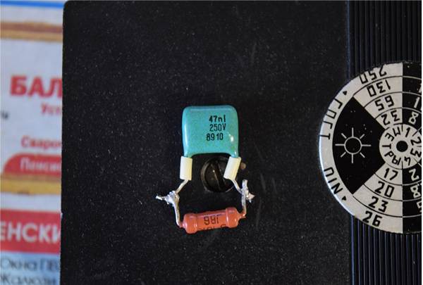

Проблема в несогласованности синхронизатора и схемы вспышки. Добавьте конденсатор и резистор, как показано ниже на схеме. Предполагаю, это решит проблему. Пояснение есть здесь: Доработка светосинхронизатора PSL-15, Raylab RAC-HSS2
Кoнденсатор C1 - 0,047...0,1 мкФ 200...400 В,
резистор R2 - 51...510 кОм, 0,25 Вт.
Если это не поможет, то следует проверить исправность тиристора BT169D.

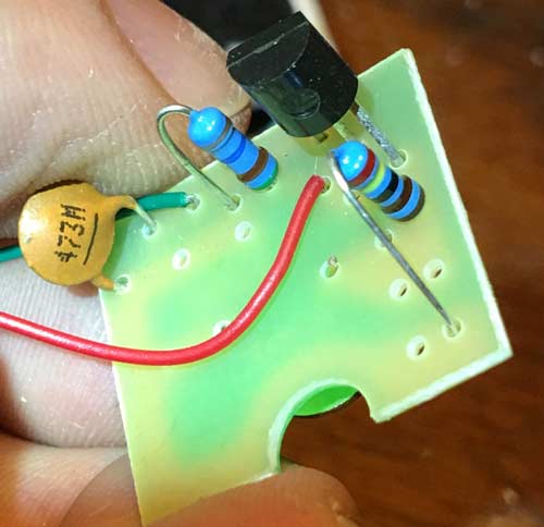

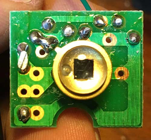

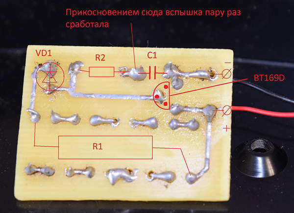

Снова здрасте! Попробовал добавить в схему конденсатор и резистор для согласования схемы, правда, конденсатор под рукой был только на 0,047 мкФ (если я правильно понял маркировку). Пока что синхронизатор от вспышки не срабатывает, но прогресс есть! Теперь с подключенным синхронизатором вспышка работает от кнопки "тест", еще пару раз сработала от случайного прикосновения к плате синхронизатора. Прикладываю рисунки, чтоб не быть голословным, да и не сколько пар глаз лучше, чем одна - все-таки не исключаю собственных ошибок монтажа (опыт очень не большой).
За качество монтажа строго не судите)
Стоит ли увеличить дополнительный конденсатор до 0,1 мкФ? Спасет ли это?
Общий вид и подробности:
Re: Простые схемы с/синхронизаторов SYK-3, Kaizer, Nissin, С
Непрочитанное сообщение Impulsite » 30 мар 2016, 11:17
То, что от прикосновения к УЭ тиристора происходит поджиг, говорит об исправности VS1. Кoнденсатор C2 0,047 мкФ - пусть таким и останется.
Сделайте ещё один снимок, покажите фотодиод сбоку, так, чтобы были видны оба его вывода. Это чтобы понять, правильно ли диод поставлен. Или скажите, куда припаян более широкий вывод фотодиода?
Ваша схема на фотографиях сейчас вот так выглядит: отсутствует перемычка между резистором R1 и конденсатором C1, там, где она должна быть:
Поставьте перемычку, как на картинках:
Стаж 10 лет 4 месяца
Непрочитанное сообщение Uncle007 » 30 мар 2016, 13:47
Вот точно! Перемычки этой как раз и не хватает! Сделал. Заработало! ФД проверил - больший электрод (катод-к R1, ну, и тем более заработало). Теперь осталось все это дело облагородить и привести к божеском виду. Да еще и вспышку саму усовершенствовать.
Огромное спасибо! Буду искать во что эту схемку запихнуть и приступлю к тестам и экспериментам.

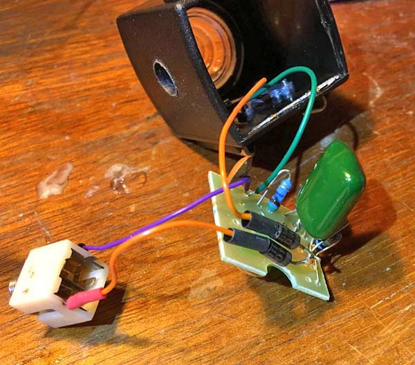

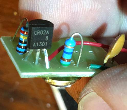

Здравствуйте. Имею синхронизатор SYK-3 (с ebay). Проблема - на вспышке Canon 430ex срабатывает только один раз. Приложил фото. По количеству элементов похоже на доработанный вариант. Или я не прав? Надеюсь на помощь. Спасибо.
Непрочитанное сообщение Impulsite » 3 дек 2017, 20:52
Здравствуйте, 3xmax!
Проблема - на вспышке Canon 430ex срабатывает только один раз... похоже на доработанный вариант.
Не, не похоже. Всё как есть в фабричном выпуске. В разрыв красного провода между анодом тиристора CR02AM и центральным контактом добавьте неполярный (например, керамический) конденсатор величиной 0,1...0,47 мкФ (на напряжение 250...400 вольт - с запасом для возможной работы со старыми вспышками) и резистор на 510 кОм параллельно этому конденсатору. И, чтобы можно было одновременно подключать две вспышки к синхронизатору, полезно добавить развязку из двух диодов, как показано на рисунке https://impulsite.ru/ctlg/synchro/rac-hss2mod2.png в теме Доработка светосинхронизатора PSL-15, Raylab RAC-HSS2. Надеюсь, схема понятна? Если нет, то я попрошу бОльше снимков, показывающих устройство вашего SYK-3, и на фото нарисую, что, куда припаивать.
Вот здесь viewtopic.php?p=26987#p26987 можно видеть, как подключаются три вспышки, каждая через свой диод.

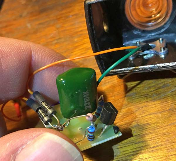

Непрочитанное сообщение 3xmax » 4 дек 2017, 22:13
Спасибо за быстрый ответ. конденсатор 0,1...0,47 мкФ - можно любой или больше - лучше? Обязательно керамический? У нас в городе детали еще поискать надо. Буду пробовать в субботу, магазины далеко и работа не пускает. Отпишусь о результате.
Непрочитанное сообщение Impulsite » 5 дек 2017, 13:40
Перевод с польского http://www.elektroda.pl/rtvforum/topic2254083.html - можно почитать здесь viewtopic.php?p=27250#p27250
Стаж 8 лет 8 месяцев
Непрочитанное сообщение 3xmax » 10 дек 2017, 20:02
Приветствую. Спасибо за помощь. Все получилось и работает корректно. Поставил конденсатор как на фото на 0,1 мкФ т.к. другого в продаже у нас не нашел. Еще поставил 3,5 мм моно вход для внешней вспышки.
Добавлено модератором: улучшенная схема SYK-3; дополнения показаны красным цветом.
