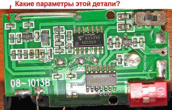

Судя по фото, в приёмнике используется тиристор MCR100-8. Это означает, что можно подключать любые вспышки - и низковольтные и высоковольтные. Но с некоторыми вспышками мигут быть проблемы согласования, которые устраняются по такой методе: Доработка светосинхронизатора PSL-15, Raylab RAC-HSS2 - добавлением конденсатора и резистора. И ещё.bopiso писал(а):красная лампочка не моргает при нажатии... на передатчике - срабатывает вспышка когда вынимаешь из рт-04
По неисправности:
- проверить на контактах башмака и PC-разъёма, нет ли в них короткого замыкания,
- проверить нет ли короткого замыкания в тиристоре, между анодом и катодом: цоколёвка тиристора MCR100-8. Заменить, при необходимости, тиристором MCR100-6, MCR100-8,
- необходимо пропаять контакты батарейки и устранить касание контакта с пружиной на корпус PC-разъёма (на фото видно, что контакт с пружиной касается разъёма),
- проверить работоспособность включателя питания,
- подключить свежую батарейку, выставить одинаковое положение переключателей каналов, и проверить работоспособность от передатчика,
- если перечисленные меры не дали результата, подарить приёмник пионерам на детали, потому что стоимость ремонта будет больше, чем стоит новый приёмник.

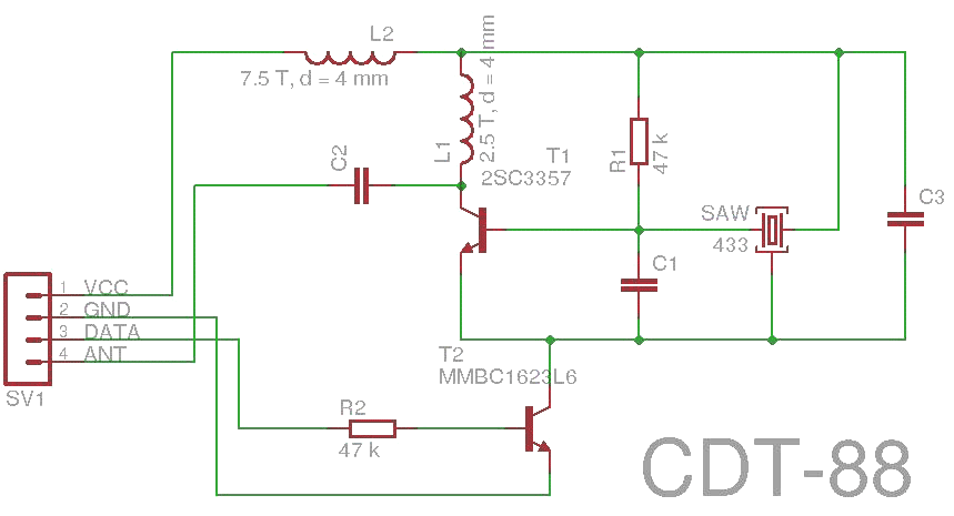

Немного инфы по подобным радио триггерам.
Передатчик такого радио триггера построен на кодере, на базе простейшего микроконтроллера (он и кодирует номер "канала", частота несущей не перестраивается! Кстати в этом и кроется возможная несовместимость разных приемников и передатчиков). Также хочу заметить, что кодер как правило, на срабатывание затвора (нажатие кнопки тест), посылает не одну последовательность импульсов ("кодирования канала"), а несколько, для увеличения надежности срабатывания. Jinbei TR-A8 последовательность повторяет 2 раза. Raylab - не считал, в силу того, что повторений очень много
И простейшего передатчика построенного на ПАВ резонаторе, с амплитудной модуляцией, но передатчик работает в ключевом режиме: логическая единица - есть несущая, логический 0 - нет несущей. Частота несущей: 433,92МГц (+- небольшая погрешность)
Приемник синхронизатора построен на базе простейшего супергетеродинного приемника и декодера на базе микроконтроллера.
Выход радиоприемника организован следующим образом: есть несущая - на выходе логическая единица, нет несущей - 0.
Также попадалось несколько синхронизаторов с очень малой дальностью 3-5 метров, во всех была одна и та же проблема - передатчик не успевал выходить в режим, как бы раскачивался:
в момент подачи на его вход логической единицы, генерация происходила не сразу с максимальной амплитуды, а амплитуда несущей была очень малая. Если же на вход передатчика подать единицу на достаточно длительное время (а не как с кодера), передатчик выходил на полную мощность. В причинах такого поведения не разбирался.
Также прилагаю осциллограммы работы передатчиков и типичные схемы радиопередатчика и радиоприемника, применяемые в данных синхронизаторах.
На осциллограммах выходного сигнала с кодера, после паузы видны начала повтора последовательности.
Схема приемника:
Схема передатчика (модулятора):
Схема приемника:

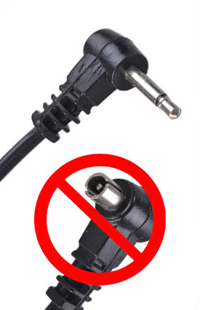

Почитал жалобы пользователей про глюки с пропусками вспышек. Из собственного опыта, причина кроется в техническом изъяне сборки синхро-гнезда приёмника. Дело в том, что наружный контакт не имеет надёжного соприкасания с оболочкой гнезда - он свободно вращается в корпусе. Анодированный металл, который применен в разъёме ещё больше усугубляет ситуацию надёжного контакта. Припаять наружный контакт к оболочке не представляется возможным, так как он спрятан внутри стакана оболочки и залит пластиком.
Чтобы обеспечить надёжный контакт разъёма синхронизатора вместо входящего в комплект кабеля кабель, рекомендую использовать кабель с накидным кольцом с резьбой.

Вы правы отчасти. Разборные аудио штекеры имеют подобный синхрогнезду конструктив с кинематическим прижимом нулевого контакта к выводу при помощи пластмассовой втулки. А если вывод немного перегреть при пайке, то про надёжность соединения можно забыть.

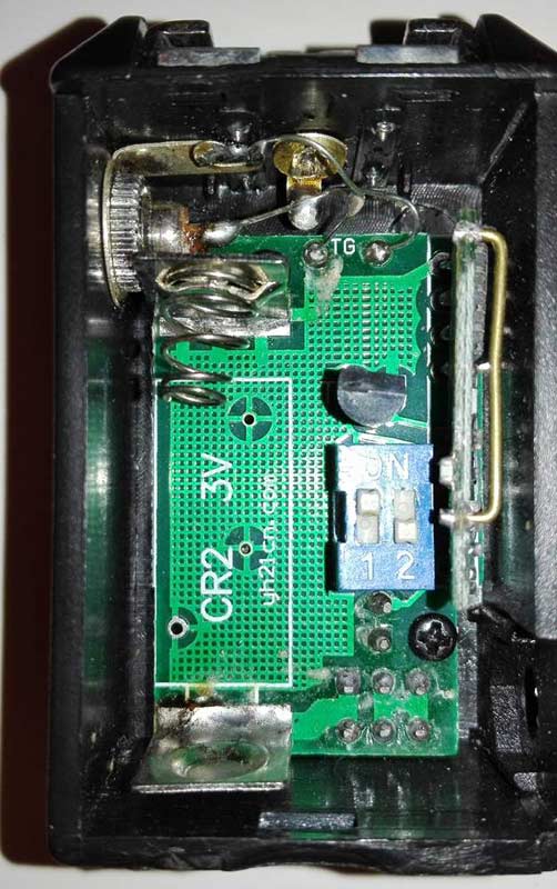

Есть синхронизатор PT-04 (для высоковольтных вспышек). Есть проблема с самопроизвольным срабатыванием вспышки очень много раз подряд. Проявляется это в разных ситуациях и помещениях, не систематично. Возможно глюк передатчика, или очень часто совпадает частота радиоканалов вокруг. За несколько раз может существенно испортить настроение и разрядить аккумуляторы на съемке, как решить эту проблему?
Также подыскиваю еще два таких приемника, купил старые вспышки. Есть из более новых серий, чтобы срабатывали с передатчиком RF-04?

Когда-то покупал такие в стародавние времена и так же мучился с произвольными срабатываниями, пока не появились RF-602. Проблема лечится их выкидыванием и приобретением других на 2,4 ГГц.

Здравствуйте, fedor_mandrik!
Пока не было сообщений, чтобы кто-то измерял этот конденсатор. Но по теории его ёмкость должна быть в пределах от 4 до 15 пикофарад. Поэтому можно взять подстроечный конденсатор в SMD корпусе и небольшими подвижками искать оптимальную ёмкость. Отвертку следует убирать на момент пробы радиосвязи. Или использовать неметаллическую отвёртку.
