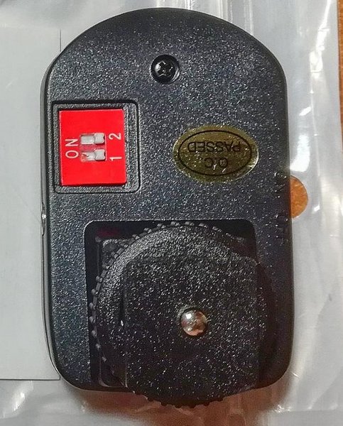

может кто сталкивался как подружить 2х штырьковый wanson (безымянный) передатчик с 4х штырьковым аналогичным приемником????

Какие ж это штырьки?
Это переключатели: viewtopic.php?p=35070#p35070 Поищите комбинацию, маловероятно, но может вам повезет и найдётся канал, общий для разных радиосинхронизаторов.
PS: 2 переключателя - это 4 канала связи. 4 переключателя - это уже 16 комбинаций переключателей, то есть 16 каналов.

К моему посту выше - купил прошлой осенью с Али передатчик Wansen PT-04 - он полностью совестим с приемником, и от передатчика из комплекта AC-04 отличается только формой прижимной гайки.
И что самое забавное - под красной наклейкой скрывается 4х-позиционный переключатель, у которого для возможности её наклейки кусачками откушены крайние переключатели, и оставлены два средних.
Переключение крайних откушенных переключателей на работу передатчика никак не влияют.
То ли у производителя на складе завал 4х-позиционных переключателей, то ли платы унифицированы с 16-канальными передатчиками.
