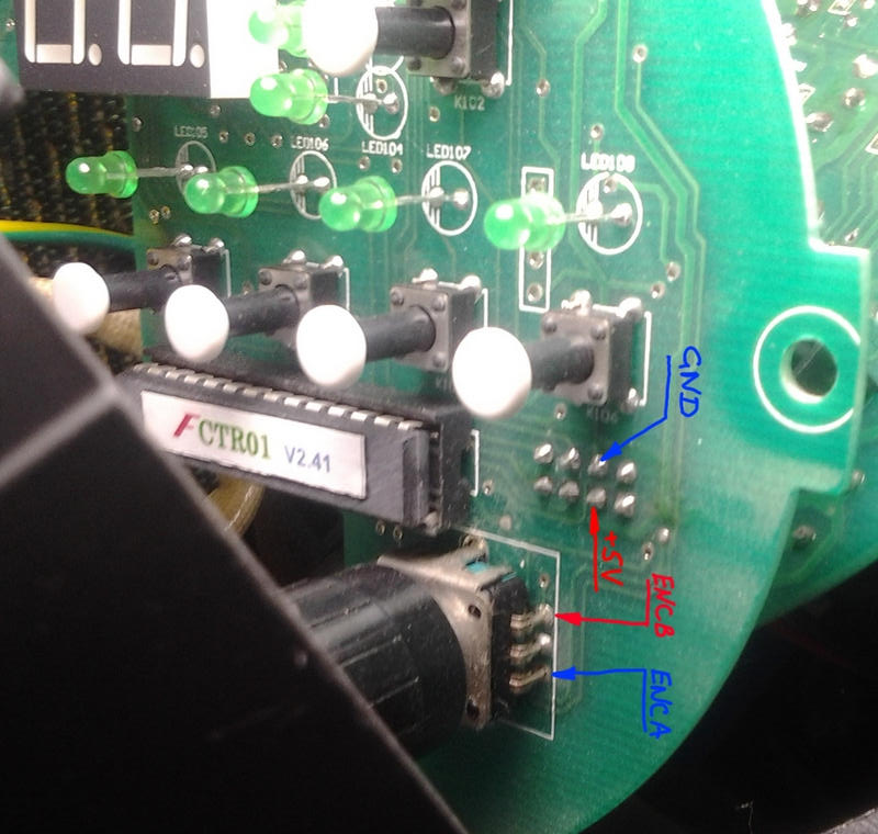

Вскрываем моноблок. Подбираемся к процессорной плате:
У меня два таких моноблока. Процессорные платы на них сходны по компоновке, однако элементная база и схемотехника разные. В этом процессор, судя по цоколевке ATMega8(8A, 48/88/168). В другом - не знаю. Попытка вычислить по цоколевке особого результата не дала. Может кто знает подходящий по цоколевке камень: 28-пиновый DIP корпус. Кварц висит на 9-10 ногах. Питание 14/28 ноги. АЦП, судя по всему есть, поскольку на плате я его не обнаружил.
Узел индикации на этом - собран на контроллере 12с1052. На второй - обычный регистр-защелка.
На этой вспышке датчик температуре находится где-то внутри. На второй - на процессорной плате.
В общем - смотрим внимательно. Чухаем затылок. Определяем по элементам с известной цоколевкой нужные нам точки.
К счастью, на обоих вспышках они практически совпали. Только на энкодере пришлось поменять каналы местами.
Итак. Питание и энкодер:
Поджиг:
Кстати, нога оптрона с пометкой SYN- сидит на земле. Можно сэкономить один провод.
