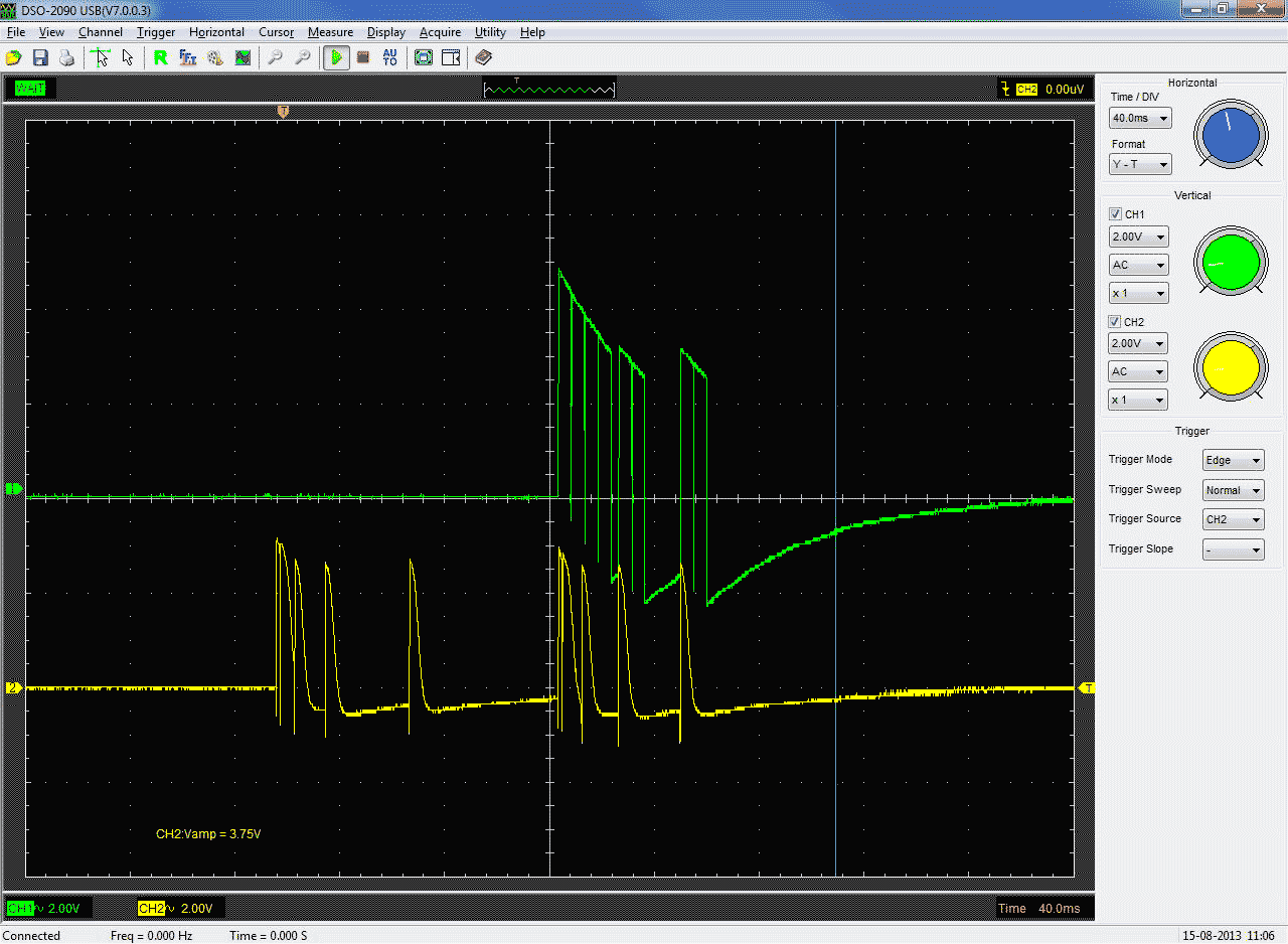

- Сообщения: 655
Re: Регулировка длительности импульса для Polaroid 636 Flash
без комментариев не очень понятно, что, где...A-Gugu писал(а):А вот и синхронизация с HSS:
p/s/
имейте ввиду, что те беспаечные платы между клемами имеют одуренную индуктивность..
- Сообщения: 655
Желтое - что выдаёт сони, зелённое, что выдаём мы, синхронизируюясь со сони
Да, платка с проблемками, знаю, но для первичной отладки - подходит.

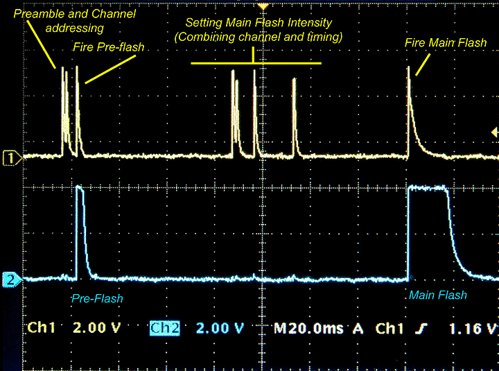

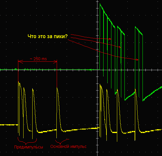

На графиках не видно высокочастотных пульсаций лампы, характерных для HSS режима. Видны только два снимка камеры Sony в режиме, вероятно, беспроводного TTL, причём в каждом снимке хорошо различимы управляющие предимпульсы и чуть позже основной импульс совсем незначительной силы, на уровне 1/32 или 1/64 от максимума. Видимо, из-за условий теста.A-Gugu писал(а):А вот и синхронизация с HSS:
A-Gugu, скажите, я правильно понял масштаб времени на графике? 40 миллисекунд - это на одну клетку?
И что за пики видны на осциллограмме ведомой вспышки?
И что за камера Sony, какой модели?

- Сообщения: 655
Итак, всё по порядку.
Приделав управление к сабжевой вспышке, так как Я и так интересуюсь этим вопросом в более широком смысле, поэтому подумал - а что если не только по одиночному импульсу синхронизировать, а сделать привязку к встроенному вайрлес режиму?. А так как вайрлес очень похож на HSS, попробовал скрестить ужа с ежом, просто, ради интереса, представить что вайрлес это на самом деле HSS, и попробовал гасить-зажигать свою лампу в синхроне с ведущей лампой. Модифицировал тиристорную схему отсечки, таки смог добится интересного результата.
Теперь касательно "слайдов". Те "пики" что видны на зёленной осциллограме, это не пики, это отключение лампы, просто отключается на такое короткое время, что в выбранном режиме развёртки просто не видно этого момента.
Касаемо указанного вами интервала, он порядка 77мс был, если точно помню, но никак не 250мс.
И основной импульс у вас выделен вроде не точно, вот как выглядит по идее: http://www.friedmanarchives.com/DSO_Wir ... 72_dpi.jpg
но это детали, к конкретному случаю не имеющие отношения.
Для сьема осциллограмы с камеры, использовалась доработанная схема, которая есть в этом топике, а собственно данные лампы снимались с резистора последовательно с лампой (ИФК-120). Сама лампа была помещенна в чёрную коробку, для исключения наводок на фотодиод.
Модель камеры Sony SLT-A57.
Извините, что-то я так и не понял. На рисунке https://impulsite.ru/ctlg/person/a-gugu/5eq9.png указано "40 мс на деление". Что в данном случае считается делением? На ЭЛТ осциллографах за деление был принят 1 сантиметр на сетке экрана. И масштаб времени указывался в миллисекундах на сантиметр сетки. А здесь как?
- Сообщения: 655
Деление это "большой" кубик.
