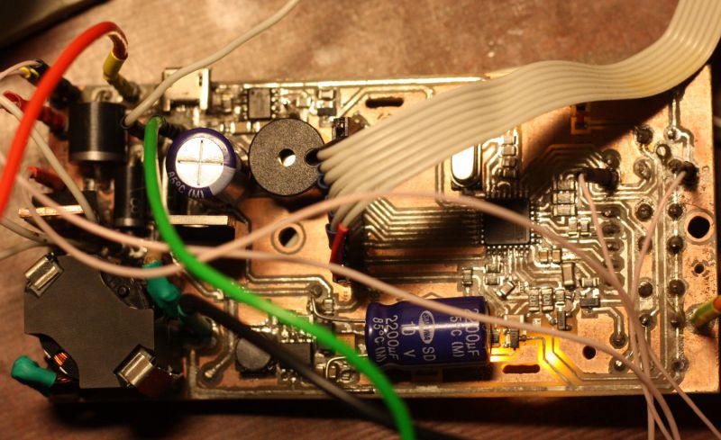

Непрочитанное сообщение vvsector85 » 6 дек 2016, 22:39
Наконец-то доделал очередной прототип своей вспышки (чуть позже выложу фото). Цифровая часть работает так как и планировалось, по выведенным формулам рассчитываются мощности в разных режимах и т.д. преобразователь работает хорошо, вспышка вспыхивает, но есть проблема - при снижении мощности меньше 1/8 и меньше вспышка получается совсем слабой. То же самое и в HSS, при вспышке от лампы слышен звон (частот HSS в звуковом диапазоне), т. е. все импульсы проходят, но яркость такой вспышки очень слаба. Ёмкость конденсатора - 470 мкФ, поджигающий конденсатор 100 нФ, поджигающий трансформатор от пленочной мыльницы, лампы пробовал две, ИФБ300 и обычную трубочку от какого-то Ниппона. Может, дело в слишком слабом поджигающем трансформаторе?

Непрочитанное сообщение Impulsite » 6 дек 2016, 23:09
vvsector85 писал(а):при снижении мощности меньше 1/8 и меньше вспышка получается совсем слабой
Не похоже ли это свечение на слабое мерцание в лампе, когда поджиг работает, а лампа не зажигается? Нечто подобное встречается при обрыве одного из силовых проводов или когда IGBT не включается.
Отсоедините от лампы один из проводов и пробуйте поджигать лампу на уровне 1/1. Должно быть видно мерцание в трубке: https://impulsite.ru/ctlg/flash/flickering8731.jpg Проверьте: на уровне 1/8 достаточно ли напряжение на основном конденсаторе для зажигания лампы? Работает ли вольтодобавка?

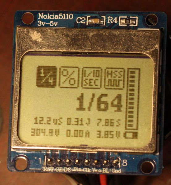

Re: Самодельная макровспышка на ATmega8
Непрочитанное сообщение vvsector85 » 6 дек 2016, 23:30
Вольт-добавки в схеме не предусмотрено пока, напряжение на конденсаторе - 300В, оно контролируется МК, и вспышка не произойдет, если напряжение меньше, обрыв проводника или неоткрывание БТИЗ исключено, т. к. на мощности 1/1 - 1/4 вспышка нормально дает по глазам. При длительности импульса в десятки микросекунд (1/128) в трубке виден только тусклый фиолетовый разряд.
Возможно, причина в довольно тонких и относительно длинных проводах. Последовательно с лампой еще стоит воздушная катушка индуктивности 30 мкГн.
Вот интерфейс, видно, что расчетная энергия импульса - 0,31 Дж, длительность - 12,2 мкс.
Свечение только вокруг поджигающего электрода.
Вот общий вид платы вспышки. Экран временно выведен через шлейф, по проекту, он находится на другой стороне платы.

Непрочитанное сообщение Impulsite » 7 дек 2016, 08:04
vvsector85 писал(а):неоткрывание БТИЗ исключено
Это я в качестве примера вспомнил. Звон в лампе и мерцание - попытки поджига показывают, что IGBT открывается. Но, вероятно, ток в лампе не успевает подняться до заметной величины за то, короткое время, которое задано. Вообще, на 1/4 экспозиция должна быть на 2 ступени диафрагмы меньше, чем на 1/1. А на 1/8 - на три ступени диафрагмы меньше. Это наблюдается? Можете это с помощью флешметра или цифровой камеры проверить?
Ну и, наверное, в эмиттер IGBT поставить шунт и осциллографом посмотреть и измерить падение напряжения на шунте при вспышке на разных уровнях мощности. Это точно покажет, открывается ли IGBT величину тока на уровне 1/8 в сравнении с 1/4, а также реальные длительности импульсов при разных мощностях.
Вообще, сколько схем с ИФБ-300 видел - трудно зажигаемая лампа - везде она на удвоенном напряжении сети подключалась, и трансформатор поджига, даже по справочным сведениям, должен выдавать до 15 кВ при ёмкости конденсатора поджига 0,5 мкФ. Она на уровне 1/1 зажигается у вас?
ИФК500 и ИФБ300 - во многом одинаковые лампы.
Особенно тем, насколько их сложно "поджечь". Без вольтодобавки - это практически невозможно...
PS: ещё интересно узнать, какие расчётные длительности импульсов у вас заложены и соответствует ли время открытого состояния IGBT этим временам. Может быть время открытия IGBT на уровнях меньших 1/4 должно быть больше, чем расчётное? И какое напряжение на питании драйвера IR4427?
