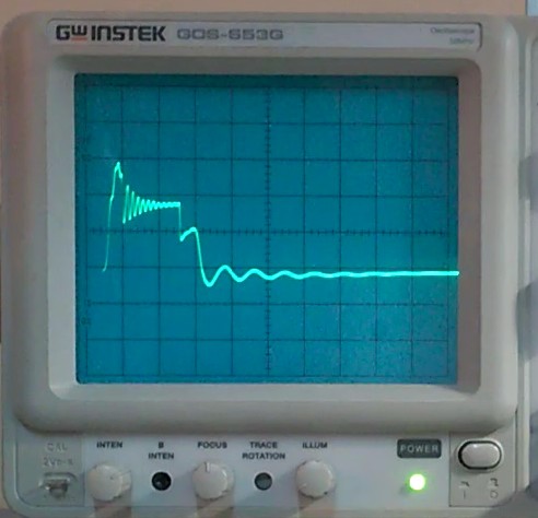

Вот что идет с UC3843 на затвор полевика:
Сток-исток под нагрузкой 51 Ом (лампочка 220В)
Сток-исток под нагрузкой - заряд конденсатора 270мкФ

А вот так выглядит у меня сток-исток транзистора, с MCP1632, В момент зарядки конденсатора 1760мкф 450в. Как видите, скважность совершенно другая, чем у вас. http://forum.ixbt.com/post.cgi?id=attac ... 1785:1.jpg

Честно говоря, мне трудно оценить скважность по этой осциллограмме. А в процентах, скважность/заполнение, сколько на MCP1632?

Сколько вольт падение напряжения на переходе сток-исток в тот момент, когда он открыт (правда, видать, открыт не полностью? Одна клетка - это сколько Вольт?

Там же отображаются значения - клетка 2В, 10мкс.

На экране у меня 10 "кубиков". Импульс занимает 2 "кубика" :)

Да, но виден только один импульс, не понятно, где начинается следующий. Какая скважность на ШИМ все-таки?

Не знаю, насколько правильно я понял картинку, A-Gugu меня поправит, но если положить, что на экране один период импульсов и он равен 10 "кубикам", а время закрытого состояния мосфета - 2 "кубика", то, тогда длительность импульса на выходе микросхемы MCP1632 примерно 80%, т.е. коэффициент заполнения равен 0,8.
vvsector85, не получается ли так, что из и так небольшого напряжения литиевой батареи вычитаются потери на проводах, на внутреннем сопротивлении самой батареи и больше всего на переходе сток-исток ключевого транзистора, если я правильно понимаю графики https://img.radiokot.ru/files/107591/me ... fuzlki.jpg и https://img.radiokot.ru/files/107591/me ... aeaf4n.jpg то, там, на переходе, падает больше 2 Вольт (1,5 клетки * 2 V). Как Вы можете объяснить вот этот "подскок" https://impulsite.ru/ctlg/person/vvsect ... cill01.jpg ?

Да, на экране один импульс. Я могу даже видео показать, в динамике сам процесс, так сказать :)

impulsite писал(а): Как Вы можете объяснить вот этот "подскок" https://impulsite.ru/ctlg/person/vvsect ... cill01.jpg ?
Пока не знаю, как его объяснить. Потерь на сток-исток быть, практически, не должно. У этого полевика, IRF2804, Rds = 0.002 Ом. Еще, у меня есть подозрения, что мой осциллограф на таких частотах может давать искажения.
