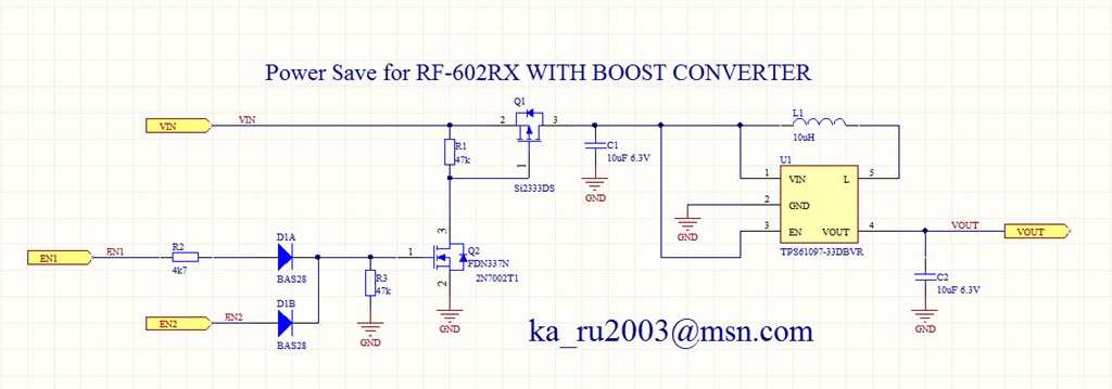

Если вам необходимо предотвратить просаживание напряжение для питания микроконтроллера, то проще всего наверное использовать дополнительный блок питания микроконтроллера на базе стабилизатора-преобразователя, наподобии вот такого https://impulsite.ru/ctlg/synchro/radio ... -602rx.jpg
тогда гарантированно не будет проседать напряжение, ток потребления то там совсем небольшой.
