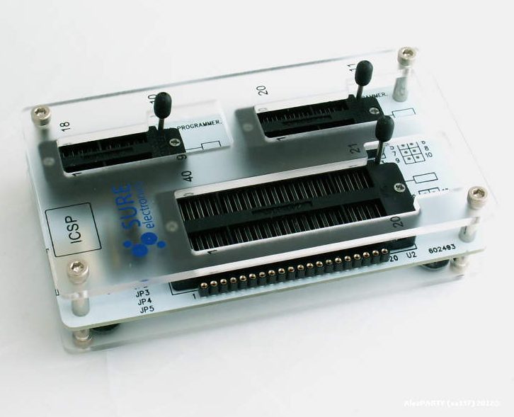

PICKIT-3
источник http://www.microchip.com/stellent/idcpl ... ts=pickit3
китайский клон с зифовой платкой расширения.
сделано красиво!
сделан под ихную оболочку mplab. программирование, бэбаг..
в последнее время самый востребованный программатор (мелкие поделки околокомпьютерные, околофотографические). пишу на PICBASIC.
за программу PICkit 3 Stand Alone Programmer App V1.0 нужно программистов убить.. корявее и дурнее софта не видел.
