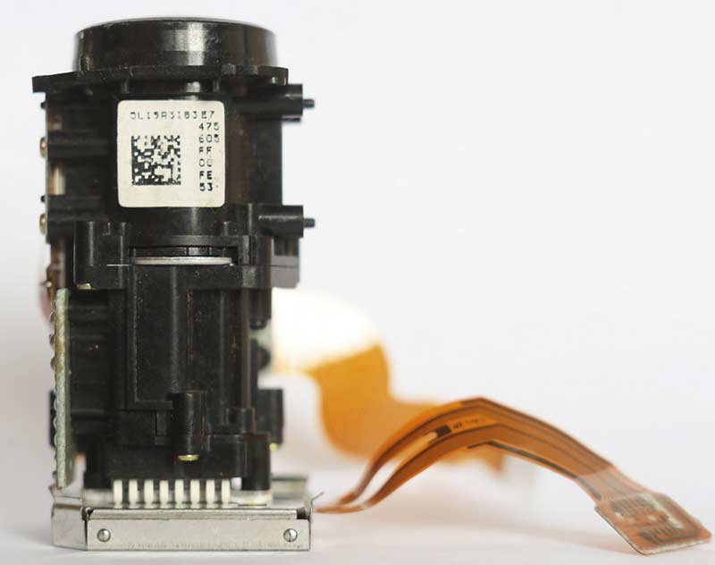

Взял на барахолке модуль (матрица, зум, оптика) неизвестного изделия. Но предполагаю, что ничего путного из него не выйдет. Т.к. (опять же предполагаю) нужен процессор который будет этой матрицей управлять или какой то драйвер.
Я не говорю о шаговых моторах зума, фокуса. Я говорю о сигнале с матрицы. Если ли возможность его взять и направить по USB каналу?

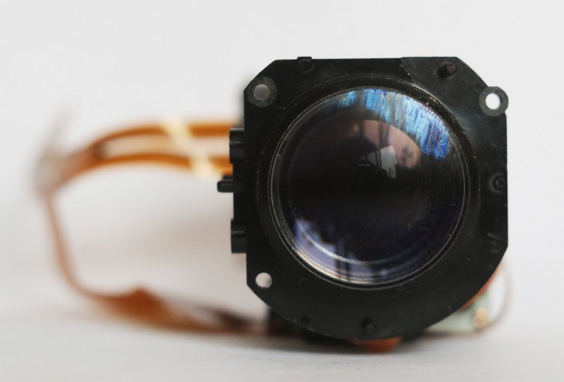

Impulsite писал(а):заметно, что зум и диафрагма управляется обычными двигателями постоянного тока
Зум наверно да, а вот диафрагма 4 выводной мотор, правда 2 контакта соединены, а на шлейф уходит 5!
Не удержался и разобрал)
Изображение Изображение.Изображение Изображение.Изображение Изображение
