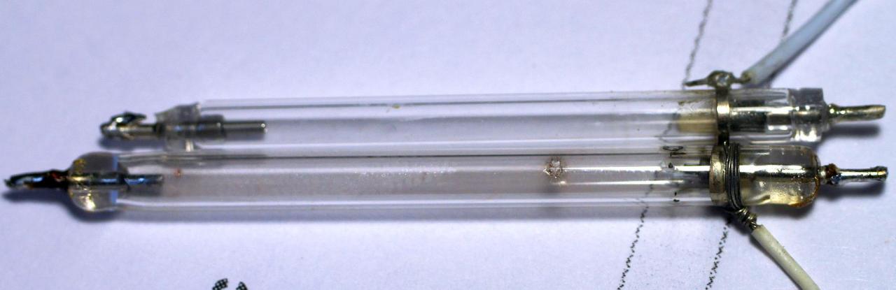

Не наколитесь с этим продавцом: http://www.ebay.com/itm/361034284299?_t ... EBIDX%3AIT
Лампы которые он шлёт, конечно не оргинал, заметно тоньше и короче чем никоны, в вспышку поставить не получится.
Внизу - оригинал, вверху - то, что прислали они:
- мaстер
- Сообщения: 280
- Стаж 13 лет 10 месяцев
Re: Лампы накамерных вспышек (линейного типа)
Да, многие остались недовольны продавцом http://monitor.net.ru/forum/nikkor-18-1 ... ml#3802242
Внизу похоже оригинал от SB600, но точно не от SB800.

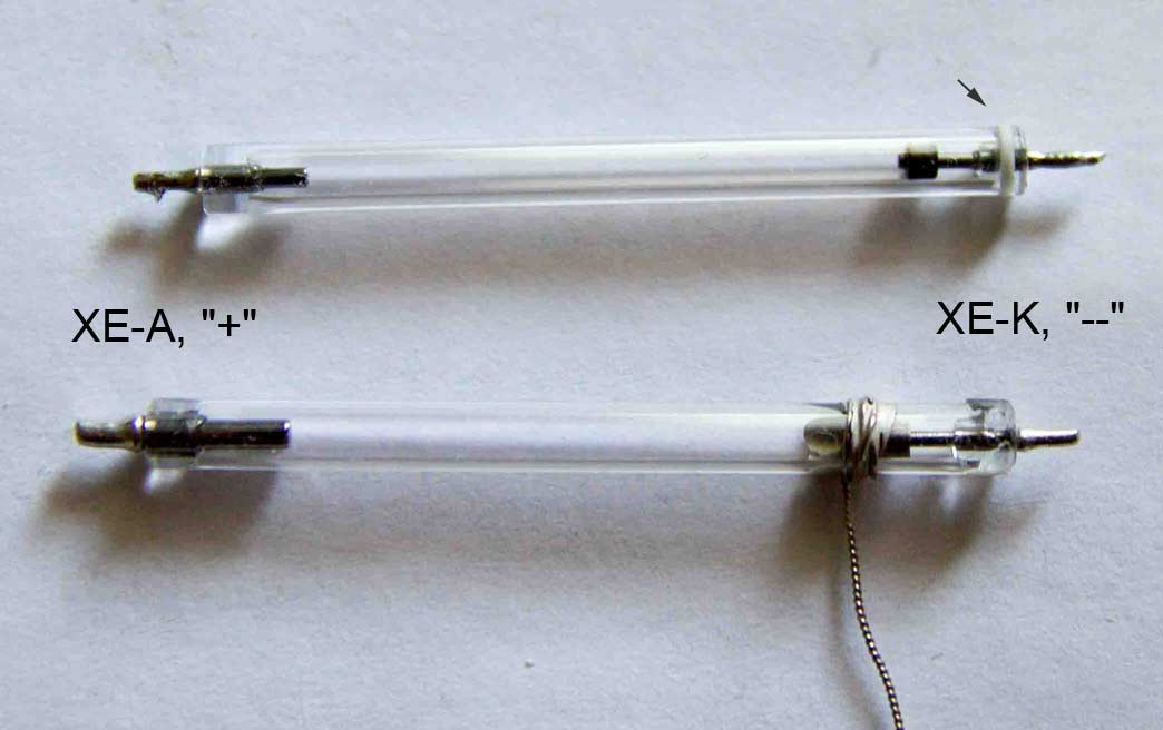

Где-то встречал, но сейчас не вижу. Как отличить катод от анода? Есть китайская лампа и как её ставить? Что произойдёт, если перепутать полюса?
Внизу лампа типа для canon 580 с ибея, вторая, вверху, типа для Metz 58 отсюда http://www.uscamera.com/international/m ... 392.a1.htm
У обеих ламп на фото: слева - анод (XE-A, "плюс"), справа - катод (XE-K, "минус"). Поджигающий электрод обычно находится около катода. На верхней, "типа для Metz 58", лампе катод обозначен белым кольцом.
Если подключить лампу обратной полярностью, то скорее всего, она не будет зажигаться, так как в обратном подключении напряжение зажигания намного выше, чем в нормальном, прямом подключении.
На рефлекторе Metz 58 AF и Metz 48 AF к аноду лампы идет красный провод, к катоду - чёрный. viewtopic.php?p=5311#p5311.
