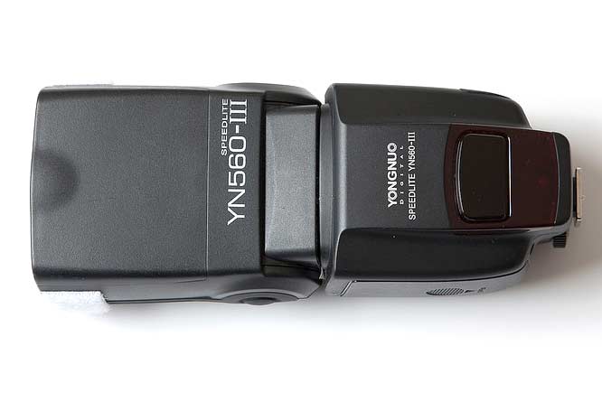

Hannes поделился своим результатом переделки вспышки Yongnuo YN560 III: https://www.canonrumors.com/forum/index ... ic=21859.0 А здесь краткий пересказ.
В результате переделки автор заметил, что света стало больше примерно на 1/3...1/2 ст. диафрагмы в зависимости от светорассеивателя (в софтбоксе более заметен эффект, чем в бролли), свет стал более холодный (раньше линза Френеля заметно "утепляла" цветность), и более рассеянный. Кроме того, благодаря открытой лампе и свободной вентиляции, вспышка может делать значительно большее количество импульсов до того, как начнет перегреваться.
Порядок разборки понятен из фото. Из листового алюминия толщиной 1,2 мм, используя ножовку и напильник, автор выпилил заглушку вместо линзы Френеля. Сделал в заглушке отверстия диаметром 5 и 6 мм для пропуска резиновых изоляторов и проводов лампы и саму лампу защитил половинкой акриловой трубки диаметром 32 мм длиной 60 мм, распиленной вдоль и приклеенной термоклеем.
Ниже, на первом снимке показан октабокс с открытой лампой. На втором октабокс c обычной вспышкой YN560 III.
Заглушку вместо линзы Френеля можно сделать и из пластмассы, но оклеить отражающим материалом, типа алюминиевой (шоколадной) фольги.
Энергия в конденсаторах вспышки способна сохраняться длительное время, поэтому, для безопасной работы, перед разборкой рекомендуется оставить вспышку без батарей на несколько дней, чтобы она полностью разрядилась. И при разборке проверить остаточное напряжение на точках пайки чёрного и жёлтого проводов. Как правильно и быстро разрядить, читайте здесь: viewtopic.php?f=27&t=94

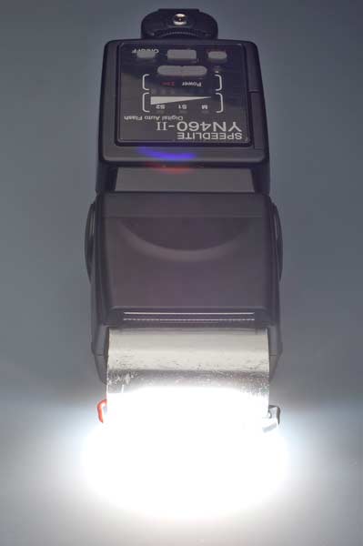

Ещё подобный пример: YN460 II ombouwen naar bare bulb flash.
YN-460 Bare Bulb от Malowz: http://photography-on-the.net/forum/sho ... 541&page=4
Комментарий модератора:
Не следует касаться импульсной лампы руками, так как следы пальцев, содержащие кожный жир и пот, будут приводить к накоплению на лампе пыли и загрязнений, что в итоге значительно сократит срок службы лампы.
И должны быть приняты соответствующие меры безопасности, так как на открытых деталях присутствует высокое, опасное для жизни напряжение. Кроме того, должна быть предусмотрена механическая защита лампы, которая исключит касание к лампе и разлёт осколков при возможном взрыве колбы лампы.

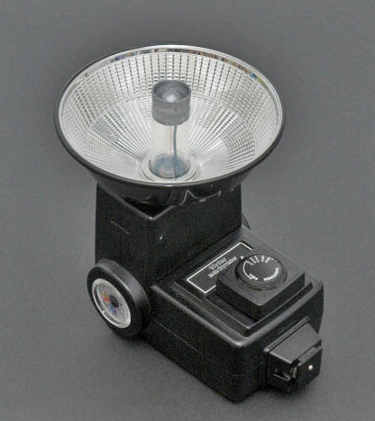

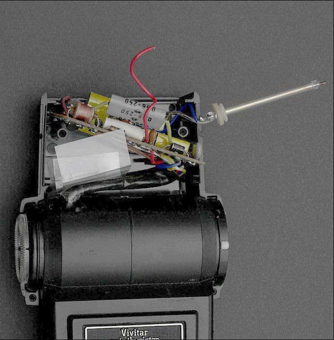

И, конечно, Vivitar 283, излюбленная вспышка многих поколений фотолюбителей, не могла остаться в стороне. :)
Родная лампа вспышки вынесена на удлиняющих проводах и защищена стеклянной (или пластиковой) пробиркой. Кроме того, к вспышке примонтирован ручной регулятор мощности. Подробнее здесь: True barebulb DIY mod, Vivitar 283
Vivitar 283 Barebulb-Mod:
Vivitar 283 Barebulb-Mod V2:
