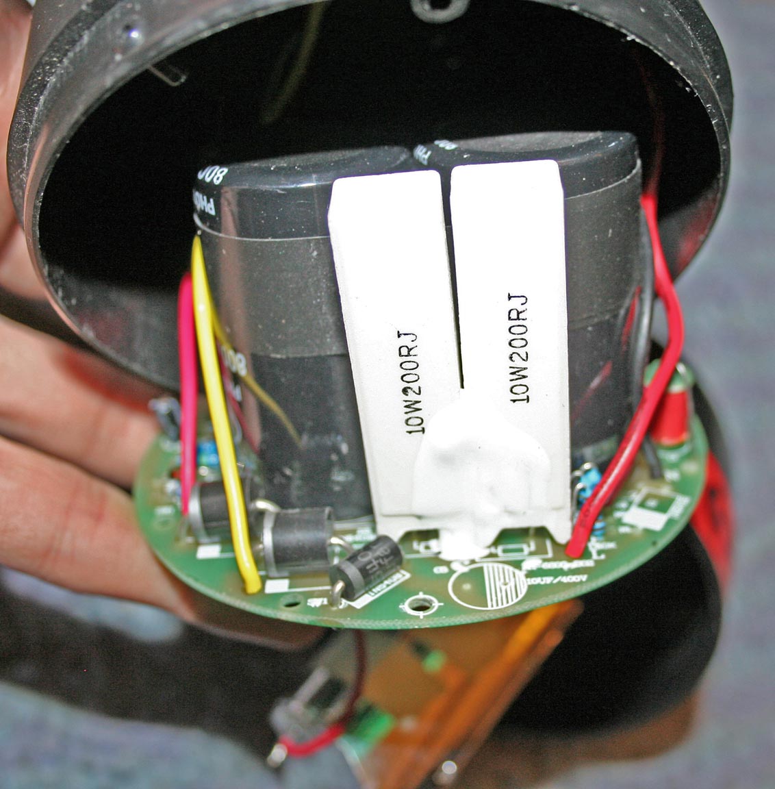

вспышка Falcon Eyes SS-88 после интенсивного пыхания вдруг перестала вспыхивать и реагировать на любые способы синхронизации (импульс, синхрокабель). Вспышке 1,5 года, использовалась не часто. Насколько я понимаю, скорее всего перегорела лампа вспышки. Прошу прощения за то что мало понимаю в электронике... Как достоверно диагностировать - сгорела лампа или что-то другое? И есть ли в продаже лампы на эту вспышку? (У нас в Екатеринбурге видел в списках на продажу лампы только к более мощным и дорогим вспышкам, а для этой модели -нет).
Заранее спасибо всем, кто ответит.
PS: всё решилось гораздо проще. Вскрыл вспышку, обнаружил, что с одного конца лампы просто отпаялся красный провод, припаял его обратно, всё работает. Но вопрос про замену ламп на будущее всё-таки интересует.

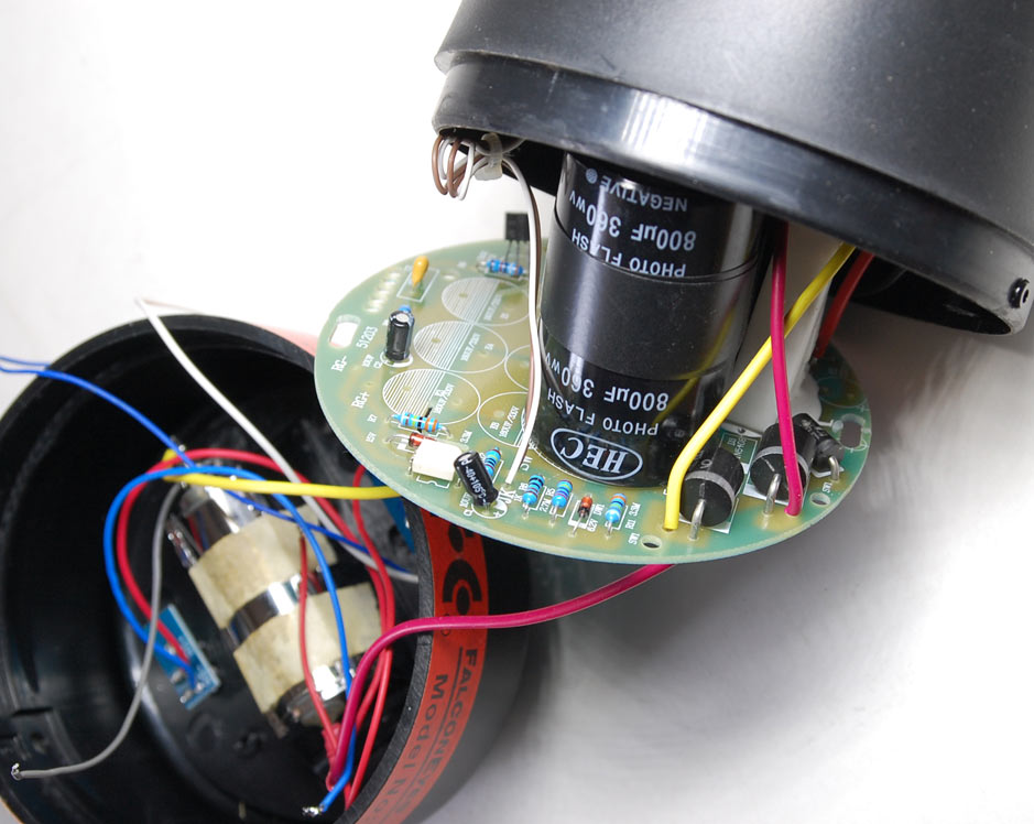

И, хорошо бы, несколько снимков как вспышка выглядит изнутри, какая величина основных конденсаторов, трансформаторы поджига и прочее...Виктор Гелис писал(а):Ссылки по теме:

SS-66 и SS-88 отличаются ёмкостью основного конденсатора - 2х700 мкФ 360 В и 2х800 мкФ 360 В соотвественно.
Для вспышек Falcon Eyes SS-66, SS-88 импульсная лампа FT-5057 ST. В отличие от SS-66, Falcon Eyes SS-88 имеет переключение энергии импульса - полный и 1/2.
