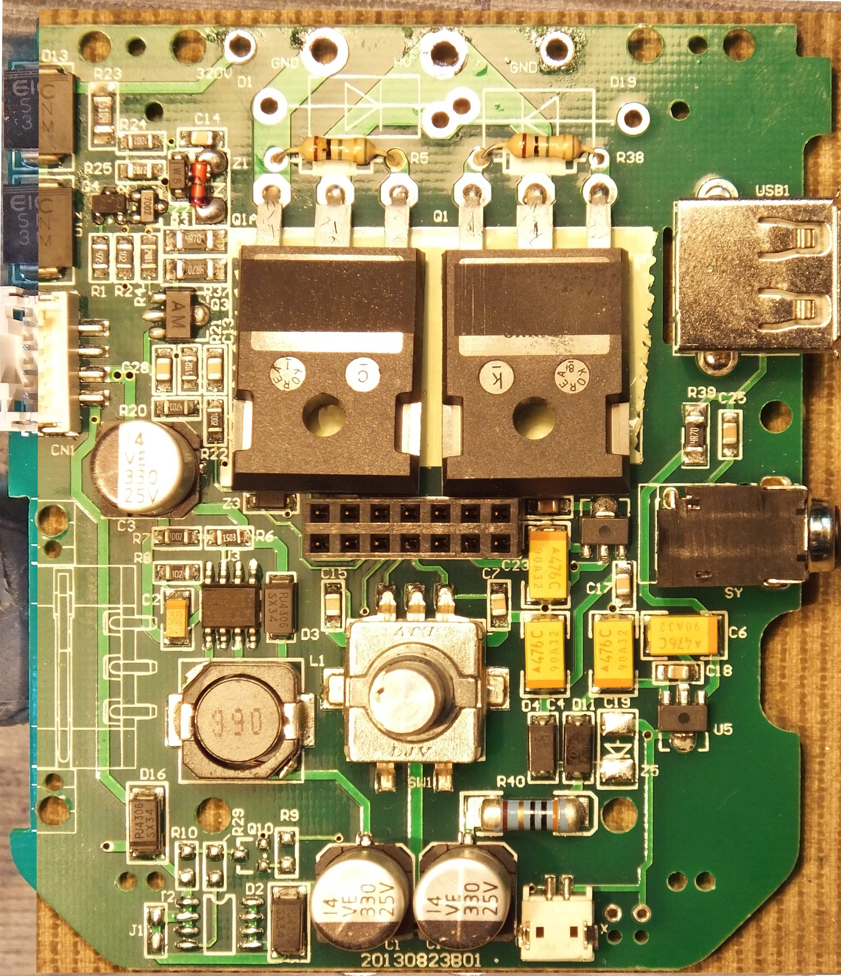

Доброго времени суток!
Принесли данную вспышку с проблемой не вспыхивает. Осмотр показал следующее. С ней поработали, но по словам клиента, после ремонта она работала и вдруг перестала. Нашёл пробитый транзистор Q3 на плате, как раз управление. Прошу вашей помощи, что это за транзистор? Фото прилагаю.
Добавлено модератором 4 июля 2017: фото прислал Вовик 76.

Очень хороший вопрос. Воспользуюсь моментом, распишу подробно.
В ситуации, когда нет принципиальной схемы, ответ получим в несколько шагов:
  1. Определяем корпус обозначенной детали как SOT-89.
  2. Позиционное обозначение "Q3" указывает на то, что это, скорее всего, транзистор.
  3. Маркировка "AM" вероятно указывает на PNP-транзистор BCX52-16 или BCX52 в корпусе SOT-89.
    http://www.s-manuals.com/ru/smd/
    http://caxapa.ru/codebook/?search=AM
    Но не всегда маркировка однозначна. Бывает, что разные детали имеют одинаковую или похожую маркировку. И тогда выбор вариантов усложняется.
  4. Уточнить структуру, PNP или NPN, можно по связи эмиттера с плюсом или минусом схемы, по прозвонке базы относительно эмиттера и коллектора, по положению транзистора относительно других деталей схемы.
  5. Очень полезно зарисовать связи неизвестной детали с "соседями" и связи с "землёй" и с шиной питания схемы. Это уточнит роль этой детали и позволит определить транзистор это или, например, тиристор в роли ключа. И это позволит выяснить рабочее напряжение транзистора.
  6. Качество фотографии, мелкий её размер и отсутствие вида обратной стороны не позволяет проанализировать связи указанной детали внутри схемы.
Вовик 76, меня в первую очередь интересует какая маркировка была на IGBT-транзисторах Q1, Q1A?

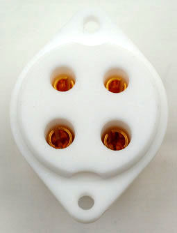

И правильно ли я определил цоколёвку разъёма импульсной лампы?
A - анод (+).
K - катод (-).
T - поджиг.
PS: цоколёвка на рисунках исправлена по сообщению Вовик 76: viewtopic.php?p=26158#p26158

impulsite, к сожалению об этом история умалчивает. Маркировка на некоторых деталях стёрта заводом изготовителем. Через товарища Вам отправил фото плат. Спасибо большое за совет, буду искать. Цоколёвка вроде правильная, сегодня уточню.

Если я правильно понял, то Q3 "AM" - это верхнее плечо драйвера IGBT-транзисторов. Транзистор Q2 "7002" является нижним плечом драйвера.
Получается, что DC-DC стабилизатор U3 (маркировку не прочитать) вместе с L1, D3 накачивают C3 до напряжения 15-18 В, необходимых для управления транзисторами Q1, Q1A.
Q3 подключен эмиттером к плюсу C3 и, когда приходит управляющий сигнал, подает это напряжение через развязывающие резисторы R3 "4R7", R37 "4R7" на затворы IGBT и открывает их. И BCX52-16 - pnp - с током коллектора до 1 А и рабочим напряжением до 60 В сюда хорошо подходит.
Транзистор Q2 "7002", в противоположность Q3 должен быть NPN (или N-канальный MOSFET) и он эмиттером сидит на земле и, закрывает затворы IGBT-транзисторов, когда управляющий сигнал отсутствует.
И, несмотря на большое разрешение снимков, дорожки в области управления IGBT-транзисторами видны нечётко. Я не вижу откуда приходит управляющий сигнал на драйвер. Вроде бы на общую точку R1 и R2 и далее через Q4? Но не понятно как коллектор Q4 соединяется с другими деталями.
Может быть попробуете на просвет сделать пару видов с одной и с другой стороны? Или прозвоните и зарисуйте связи Q4.
Какое напряжение на C3 в реале?
Можете ли прочитать маркировку U3?
Есть ли управляющий сигнал на общей точке резисторов R1 и R2? Наверное, уровнем около 4-5 вольт? Или меньше?

Поставил транзистор PNP помощней, с током коллектора 2 А. Вспышка заработала. К сожалению на просвет сфотографировать и зарисовать не могу, уже отдал клиенту. Если попадётся такая же то буду обязан. Спасибо большое за помощь.

Понятно, что IGBT в корпусе TO-247, устанавливается в отверстия в плате (Through Hole), по верхушкам букв на Q1 видно, что от производителя IXYS. Далее идем на Digikey, Mouser или Farnel или другой поисковик и по этим зацепкам подбираем подходящие транзисторы по импульсному току ICM больше 200 А.

Да, на счёт маркировки, не правильно, катод с анодом местами поменять надо.

Спасибо. Исправил.
Цоколь для импульсной лампы ищется по словам "ux4 socket"
