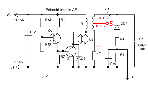

Оказывается, у трансформатора на плате полароида есть незадействованный 5 контакт (средняя точна на вторичной обмотке)!
Может, его задействовать заместо микросхемы для раскачки преобразователя? И собрать-таки нормальный 5-6 волтовый преобразователь? (будет нужен все-равно, так как второй самолет уже едет из китая)
Сможете нарисовать схему преобразователя, а то я не видел таких схем, где общий минус у низковольтной и высоковольтной частей?
Со страницы номер 3 есть почти точный рисунок моей платы (там где разговор про упрощенный вариант).
Re: Преобразователь из одноразового фотика
Непрочитанное сообщение Impulsite » 3 янв 2014, 11:08
Схему попытаюсь дорисовать, но надо прозвонить трансформатор. С первичной понятно. Но как обмотки между собой взаимосвязаны?

Непрочитанное сообщение DJ_URAN » 3 янв 2014, 11:34
Может, его подключить к R19?
R18=270
R19=180
R1=5
R3=100
(Блин! как правильно вставлять картинки?)

По схеме выше. Предоложил, что если R19 замкнуть на средний (пятый) контакт от трансформатора, то... Взял сопротивление между ними в 1КОм и о чудо! Преобразователь заработал! Ваши соображения? В общем, я поступил так же, как и в схеме от мыльницы: сделал обратную связь.
Заряжает до 554 вольт. дальше просто свистит. Резистор на 1Ком ощутимо греется.
Непрочитанное сообщение Impulsite » 3 янв 2014, 14:58
Очень хорошо! Значит, проблема с питанием маячков БАНО решена?
Возвращаясь к стробоскопу, хочу предложить на опробование такую схему. По моим послепраздничным фантазиям :) должна, вроде, работать, как задумано:
Предположим, что конденсаторы Са и Сb заряжаются почти линейно примерно 2 секунды. Тогда, если настроить зажигание неонок на разное напряжение, то можно получить поочерёдное вспыхивание маячков.
Проверьте, будет ли работать схема таким образом:
1) по истечении 1 секунды после подачи питания при 160 В на Са включается неонка HL4 в стробе Б, но вспышки нет, так как напряжение на Сb меньше 200 В и для зажигания лампы недостаточно.
2) по истечении 2 секунды при 300 В на Са включается неонка HL2 и вспыхивает лампа строба А.
3) неонка HL4 выключается, Q6 выключается, C7 заряжается до напряжения поджига. Напряжение на Сb растет до 300 В.
4) на 3-й секунде, когда напряжение на Са достигает примерно 150-160 В неонка HL4 включается, происходит вспышка строба Б.
5) на 4-й секунде, когда напряжение на Са достигает примерно 280-300 В неонка HL2 включается, происходит вспышка строба А.
6) Далее цикл повторяется, начиная с пункта 3), лампы А и Б вспыхивают последовательно с интервалом примерно в 1 секунду.
В принципе, вместо неонок можно и диаки DB3 использовать, надо только делители напряжения соответственно подобрать. Диоды D3 и D4 необходимы для разделения ёмкостей.
