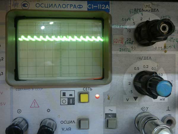

В общем, поменял TNY278 , ничего не запустилось. )))
Осциллографом после этого посмотрел сигнал на твердотельных конденсаторах, которые на 12 и на 5 вольтах после дросселя стоят на выходе трансформатора... короче, - высохли. Видать, вспышку жёстко насиловали.
Замена всех твердотельных решила вопрос, пульсации на 12 вольтах пропали, пых запустился, без затупов. Пульсации были амплитудой 100-130 мВ, что существенно много.

Тут вариантов не много)), я тоже грешил на конденсаторы, оказалась TNY, у вас всё наоборот)).

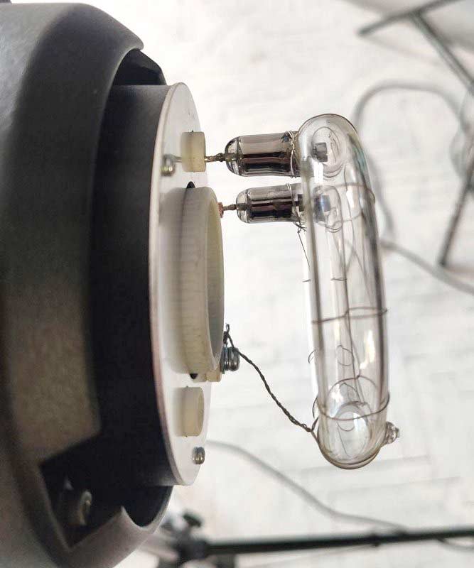

Лампа наружный диаметр 78, внутренний 52 (Примерно). Брал тут https://a.aliexpress.com/_dYp9Pku
Замена лампы ошибку E5 не решила. Лампа на маленькой мощности поджигается через раз.

На счёт лампы. На мой взгляд, такой лампе нужна третья точка опоры. Это уменьшит нагрузку на стекло в области электродов. Это можно реализовать в освободившемся гнезде катода. И через эту опору можно подвести поджиг вместо стандартного.
Примерно так, как видно на снимках ниже.
Вспомнилось, что иногда нестабильный поджиг бывает, когда высокое напряжение пробивает по воздуху на корпус вспышки. Постарайтесь понаблюдать, не уходит ли "искра на массу". В этом случае лампа не зажигается, но щелчок поджига отчетливо слышен и в затемнённом помещении можно даже видеть, как искра проходит по кратчайшему пути на корпус.
