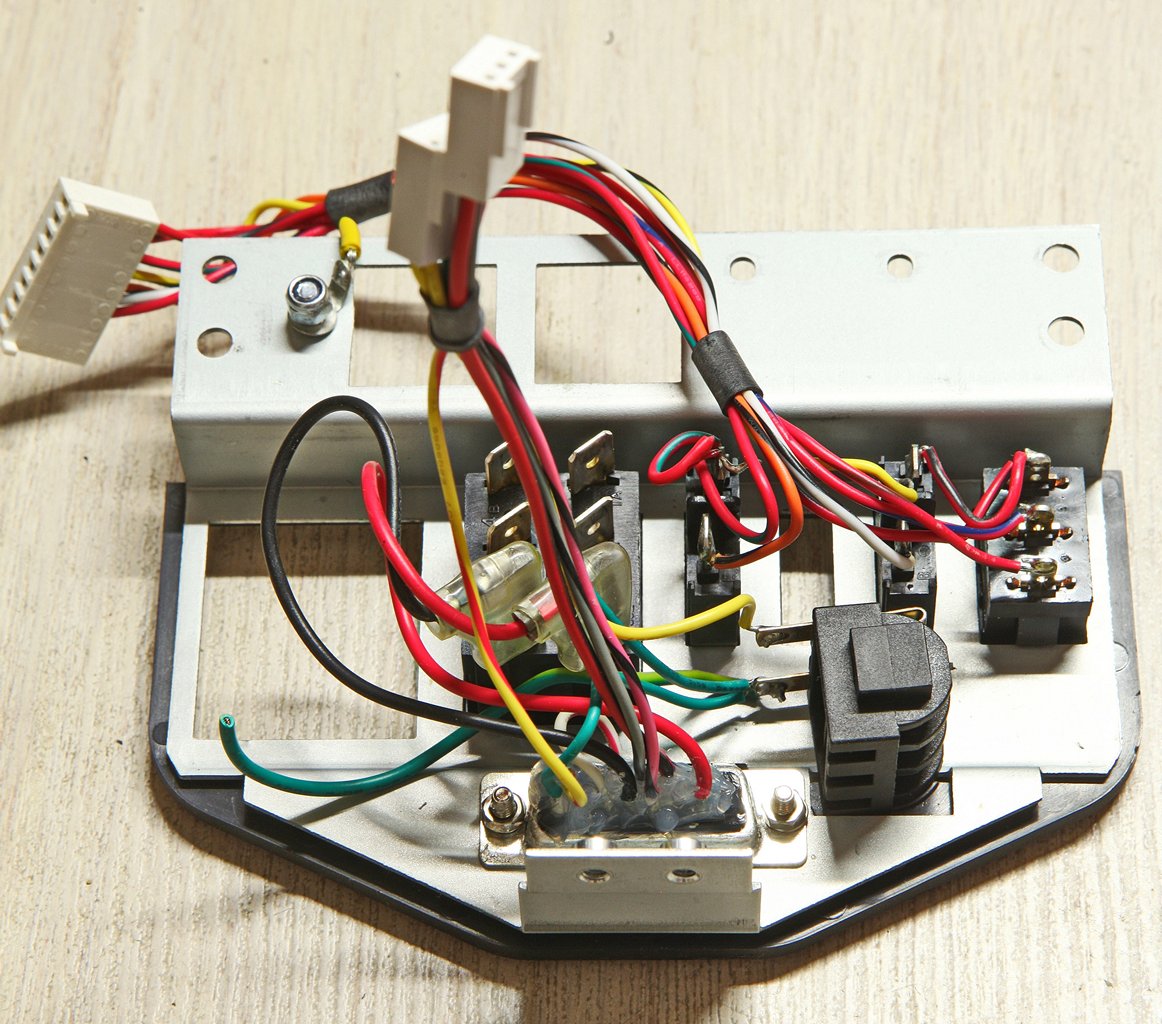

Вот я нашёл такой снимок, где видно провода между частями вспышки, правда, не всё и не очень разборчиво.
Можете ли вы подробнее отснять, чтобы получить представление, куда какого цвета провода проходят? Особенно на синхроразъёме, разъёме батарейного питания и включателях задней панели. Мне без этого затруднительно начать рисовать схему.

Непрочитанное сообщение Toly084 » 18 янв 2019, 20:32
Вот еще фото https://1drv.ms/f/s!Aggqg1msJIJziKUJj51s9T-ZOSx4Mw

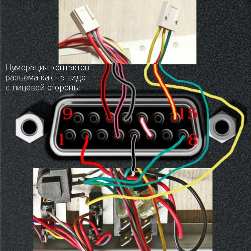

Эх, я очень надеялся увидеть расцветку проводов на разъёме аккумуляторного питания D Sub15. Скажите, на вашей вспышке такие же цвета проводов, как здесь:
https://impulsite.ru/ctlg/bowens/bw3660 ... 431970.jpg
https://impulsite.ru/ctlg/bowens/bw3660 ... n_0433.jpg
или отличаются? Если отличаются, то зарисуйте какой цвет куда идет.

Непрочитанное сообщение Toly084 » 19 янв 2019, 10:52
Добавил фото в последнюю ссылку. Там фото проводов. Похоже расцветка такая же, как и на фото, что дали вы.

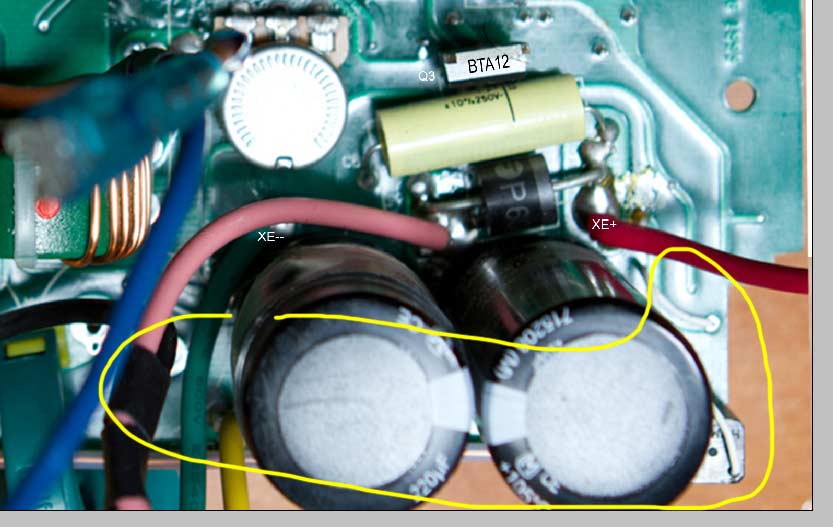

варистор VDR1, дроссель L4, зарядный симистор Q5, после него группа зарядных конденсаторов C43 и C44 по 220 мкФ 400 В, далее диоды D26, D25, D24 и D27, с которых повышенное выпрямленное напряжение подается на основные конденсаторы CAP1 и CAP2.
Эти живы?

А есть фото вот этого участка печатной платы?
На всех фото, что раньше сделаны, дорожки и мелкие детали закрыты высокими зарядными конденсаторами C43, C44. Можете сфотографировать, показать, что там под конденсаторами?

Чтобы под конденсаторами посмотреть нужно повыпаивать все, попозже

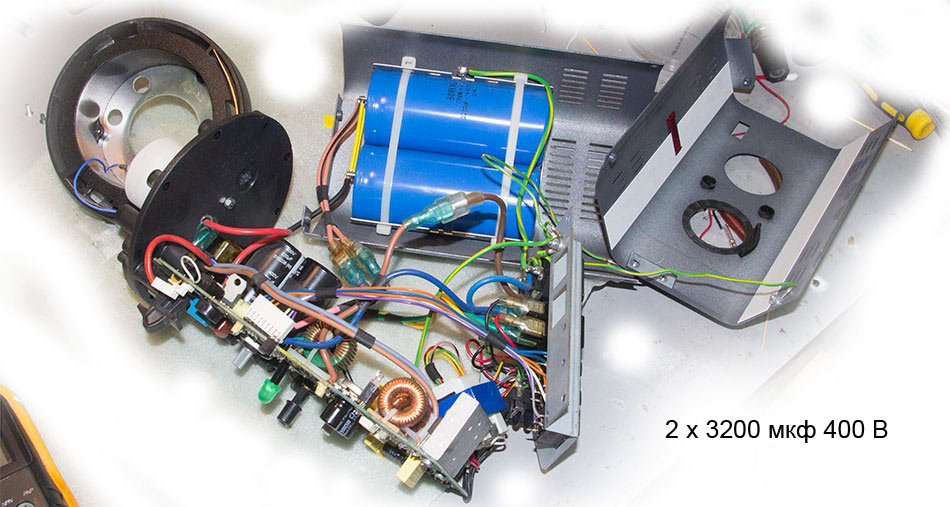

Что-то по всему получается, что два конденсатора CAP1 и CAP2 должны быть параллельны. А на схеме https://impulsite.ru/ctlg/bowens/bw3610 ... 131015.png они показаны последовательно. Toly084, посмотрите, пожалуйста, как они там - параллельно или последовательно подключены?

Непрочитанное сообщение Toly084 » 12 фев 2019, 11:04

Фото получается сделать?

Непрочитанное сообщение Toly084 » 12 фев 2019, 15:52
Я отключил полностью плату. конденсаторы выпаяю и сделаю.
