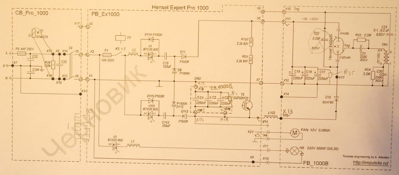

Лампочка сохранит и время и нервы. :)
Если в схеме есть проблема, скажем, КЗ, то лампочка так и будет гореть после включения. А если всё в норме, лампа вспыхнет в начале зарядки, и затем погаснет, когда вспышка зарядится. Да, это увеличивает время зарядки, можно успеть проконтролировать рост напряжения на основных конденсаторах (ОК).
На сетевом входе варистора нет? А был бы, то очень вероятно, симисторы были бы живы. Варистор взял бы перенапряжение на себя. Поставьте, например, 20D431K/20D471K или S20K275/S20K300, припаяв одним выводом к линии X1-X7, а другим после предохранителя F1.

отличная идея. если найду обязательно поставлю. Как Вы думаете, почему Hensel варисторы не ставит?
Re: Hensel Expert Pro 1000
Непрочитанное сообщение Impulsite » 11 июн 2015, 18:29
Не знаю. Наверное, в расчете на стабильную европейскую электросеть. А вот другие ставят, пример 1: Einstein 640, черненький ZNR V20391U, пример 2: Profoto D1, синий S20K275...
Здесь: http://www.ttieurope.com/attach/39828 есть рекомендации по подбору варистора.
Ещё несколько вопросов по схеме.
1) номиналы предохранителя F1 ?
2) название симистора и его позиционный номер в левом нижнем углу по фото. Наверное, V3 ?
3) позиционный номер оптрона рядом с симистором V1 ?

1. F1 10A 250V
2. BTA26-800 обозначение на плате отсутствует... только радиатор KK2
3. нет надписи :(
Предварительно могу сказать, что вспышка работает. Помогла замена симисторов. Нужно конечно ее еще собрать обратно в корпус и серьезно испытать. Но на столе пока вспыхивает нормально. Единственное что не нравиться такой дребезжащий звук в момент зарядки.
Подключение лампы 100 Вт вместо предохранителя не получилось. С ней вспышка начинает заряжаться...лампа загорается и через 1.5 секунды выключается... счелкает релюшка....
После покупки варистора... он был обнаружен на плате cpu :) S14k275 Как видно не помог :(
Жаль схему мы так и не нашли :(

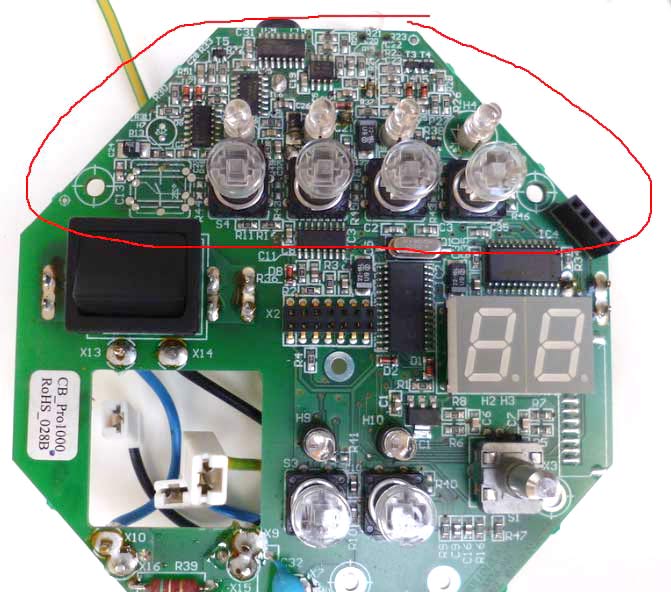

mishka, вспышка ещё у Вас? Можете сфотографировать детально область микросхем?

Непрочитанное сообщение mishka » 15 июн 2015, 16:50
извините... вcпышка уже трудится в студии.
я тут чуть подправил Вашу схему... может будет полезно.

Ок, спасибо. Давече начал прорисовывать схему и упёрся в то, что не могу разглядеть дорожки. :)
Ну, теперь, может кто ещё сфотографирует эту часть платы.

ох адская это работа по фото восстанавливать схемы на двухсторонних платах....без тестера. Вам нужно памятник поставить!
Я кажется высылал уже подробную фотографию интресующего Вас места.... вот https://impulsite.ru/ctlg/hensel/expert ... c04139.jpg
все дорожки видно!

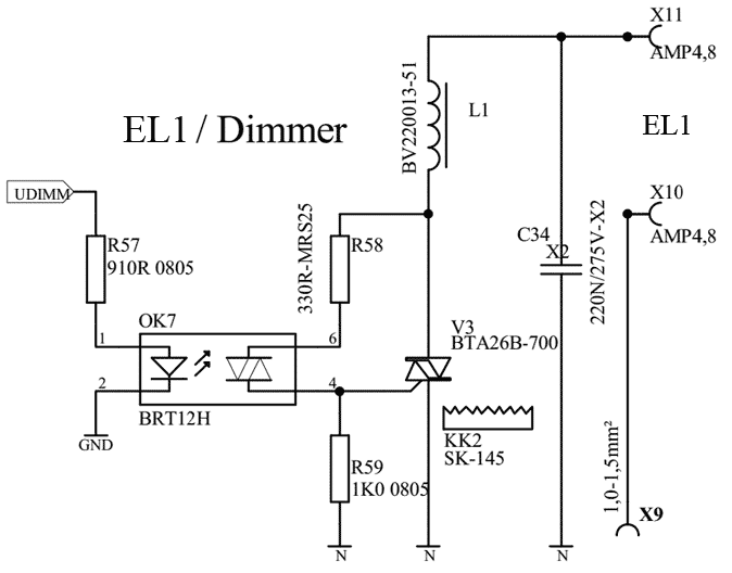

Всем добрый день. Проблема с пилотным светом - не горит лампа. Разрядная лампа работает нормально. Вся цепочка от симистора V3 BTA26-800 в порядке, проблема с сигналом от блока управления. Может кто-то уже с ним разбирался и есть его схема?

Определите исправен ли оптрон OK7, который управляет симистором V3. Затем проследите откуда (через какие контакты разъёма X4) на OK7 приходит управление. Сфотографируйте, зарисуйте, сообщите здесь. Так постепенно и восстановим схему. Например, в одной из тем по Хенселям (кажется, по Contra E1000) удалось найти неисправный транзистор на плате управления.

Схема управления пилотом типа такой - это схема от одной из ревизий Expert-Pro/Integra-Pro (их там до черта было с незначительными изменениями).
Цифровая часть пилота неинтересна - UDIMM идет напрямую на RA0 ногу контроллера.

Тиристор и оптопара пилота работают, а сигнал на оптопару с микроконтроллера не поступает.

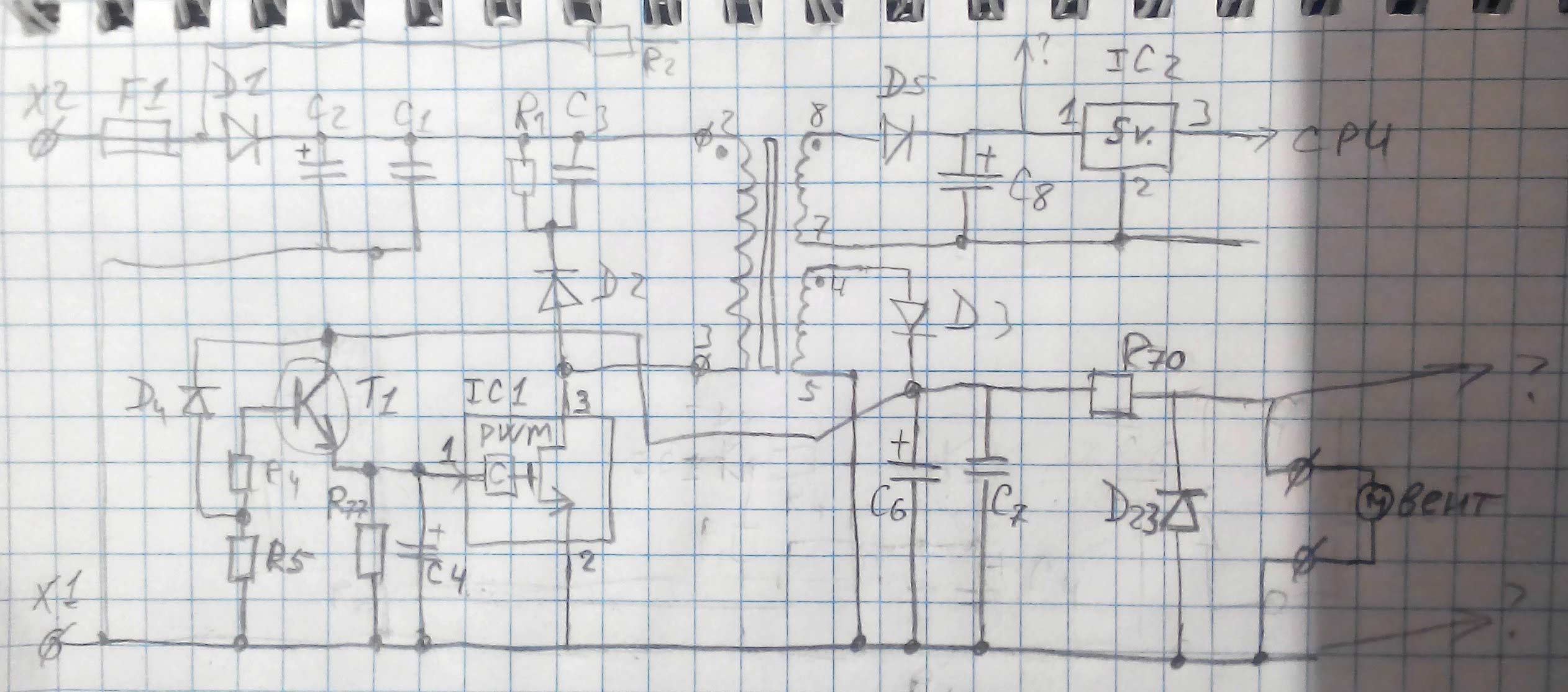

Вот и я что-то полезное сделал для форума. Кусочек схемы питания

Продолжаю свой ремонт Hensel Expert Pro 1000.
После замены IC1 - разорвало, C2 вздулся, D1, T1 а также вентилятор :(
Сегодня нашел еще D25 (диод на обмотке реле заряда) закороченный.
Питание запустилось... Процессор... Индикация появилась... Кнопки заработали, но реле зарядки все равно не включается.
Нашел очень странным при прозвонке транзистор T11 (коммутирующий обмотку реле к земле) и тут решил попросить помощи.
T11 - k3wdc что это за зверь и чем его заменить? Спасибо.

Предполагаю, что можно T11 заменить транзистором NPN общего назначения на рабочее напряжение 30-60 В, hFE=200...400 и на ток коллектора 100...500 мА, так как ток катушки реле K3 составляет примерно 30-35 мА.
mishka, по схеме вопрос возник: почему взорвался IC1? Может диод в защите D2, R1, C3 тоже поврежден? Вообще, в подобных случаях "обширного инфаркта" вспышку после ремонта полезно включать через лампу накаливания на месте предохранителя F1 - меньше ущерба, если где-то в схеме присутствует баг.

Маркировка на транзисторе заглавными K3WDC (ну может WOC)
D2 целый. даже выпаивал что-бы точно прозвонить. да и вроде сейчас работает. Вентилятор жалко...я как-то не ожидал :(
