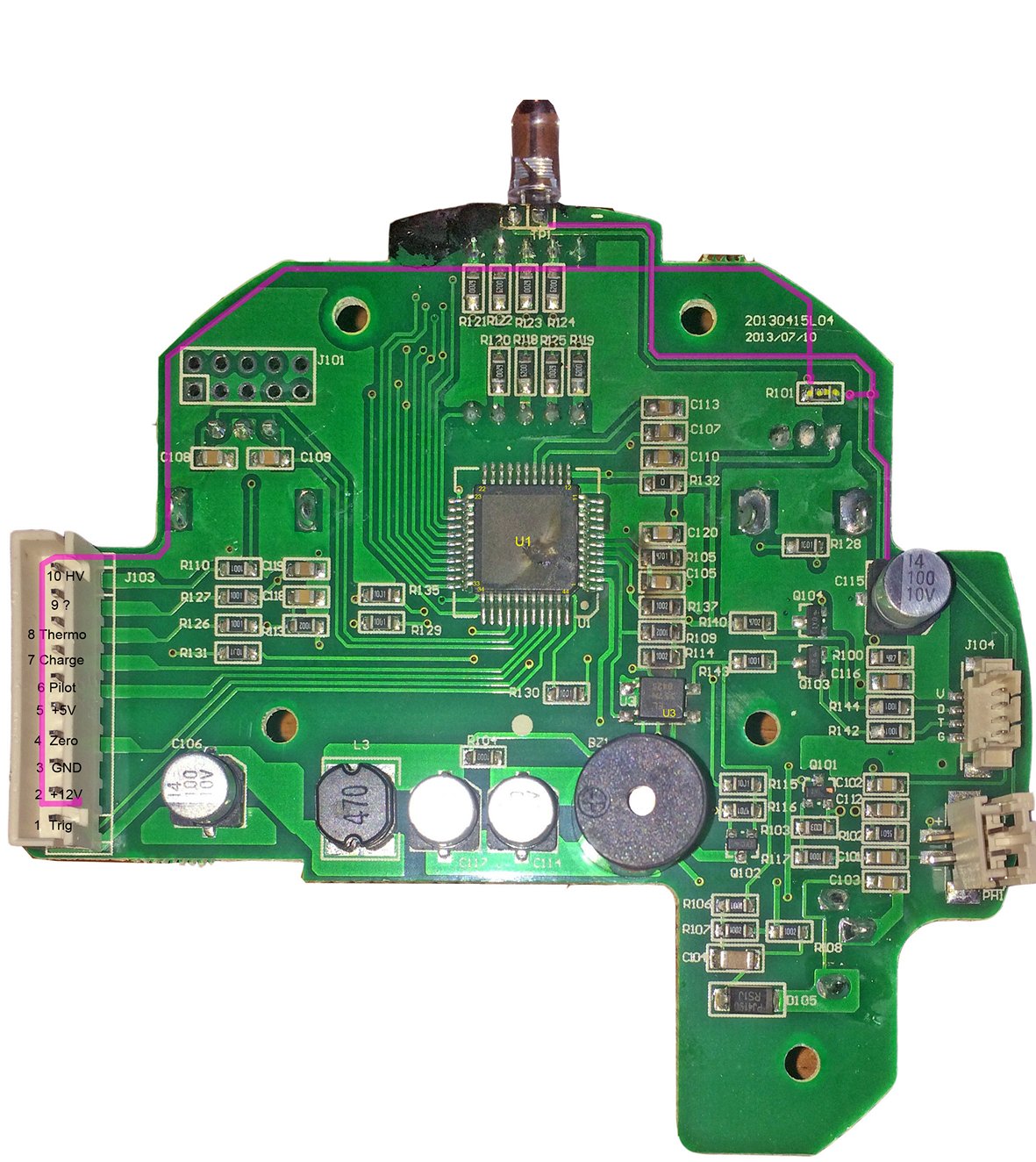

Toly084 писал(а):R113 - U1:7
Тут я что-то не вникну. U1:7 - это земля. Нарисуйте, как на схеме стоят R113, R126. У меня там, наверное, ошибка.
И 12 вольт приходит через J103:2, далее дорожка по кромке платы и всё, больше не удалось по фото выяснить. Точки на схеме https://impulsite.ru/ctlg/godox/de300/c ... er-pcb.png обозначенные как "+12V" - это предположения, что должны быть на 12 вольт. А может и тут не всё верно.

Так и есть, то земля. Я просто уже сам посмотрел что там на ту ногу земля идет. По поводу 12В то идет до R101, а дальше не понятно.

А попробуйте прозвонкой найти все точки платы управления, которые "звенят" на J103:2.
По тому, что я вижу на фото, термодатчик приходит на J103:8 - резистор R126, затем от общей точки между R126 и R113 трасса уходит куда-то в сторону МК. Левая сторона R113 подключена к шине, которую я предполагаю "+12V".

Toly084 писал(а):По поводу 12В то идет до R101, а дальше не понятно.
Там как раз видно, что после R101 ныряет на другую сторону платы и далее вверх на фототранзистор TP1 и вниз, уходит под конденсатор C115 и, вероятно, выходит на другой стороне платы. Возможно, к анодам светодиодов. Если снять C115, то будет видно.

Да. На TP1 и PH1, больше по плате нигде не звенит. Но похоже что проблема не в 12В, я отключил 12В и подключил к плате управления всеравно проседает и 5В и 12В.

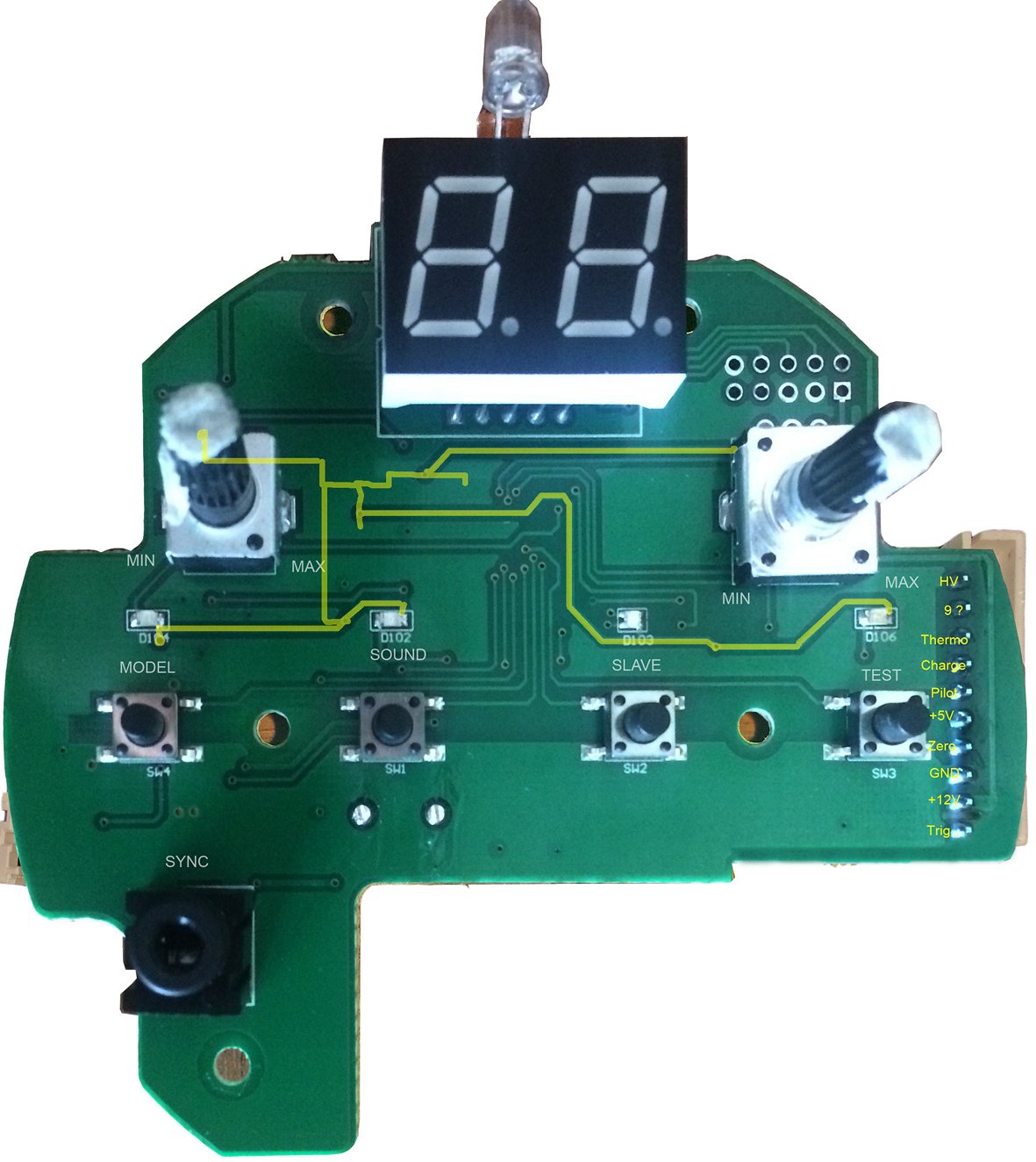

Вот так верно?
Вот по вашей наводке после резистора R101 100 ом трасса идет на аноды светодиодов, на ногу МК U1:12 и на питание потенциометров/энкодеров.
https://impulsite.ru/ctlg/godox/de300/c ... lus12v.jpg
Или на U1:12 - это шина +5 вольт?

у R113 похоже там нету 12В как по мне, контакт уходит на ту сторону к D106 и выходит обратно к точке возле C120. Когда я запитываю плату управления от 5В то все работает, и светодиоды светят.
Да, согласен. там +5 В.
Тогда надо на плате точно вызвонить всё, что связано с "+12V" и что там под C115:
ctlg/godox/de300/control-pcb-a_plus12v.jpg
А что подключено к PH1? Может там замыкание по "12V"? Вдруг провод пережало?

На плате управления прозвонил всё, только к резистору 101.
К PH1 ничего не подключено. По 12В похоже порядок. Я отключил 5В и подключил шлейф то просадки по 12В нету. Возможно проблема с регулятором L7805, не держит нагрузку. Но нечем сейчас заменить.

Ха, на снимке https://impulsite.ru/ctlg/godox/de300/control-pcb-b.jpg сейчас только разглядел взорванный Q101. И его база связана, вроде бы, с разъёмом PH1. А у вас там всё цело?
