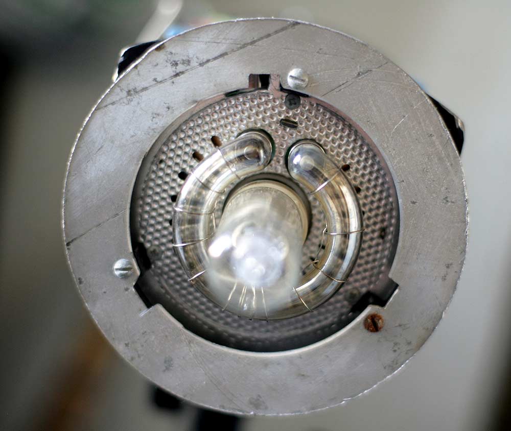

Есть вспышка GB-1000 (без букв). Все работает.
Плата заметно отличается от LB-1000.
https://yadi.sk/i/NR1h3gra3ZhPTH
При срабатывании реле хорошо слышно.
С Трониксом ХТ не дружит.

Внешне похож на серию LB: https://impulsite.ru/ctlg/guangbao/lb1000/lbseries.jpg ? Есть хоть какая-то бирка, шильдик на нижней стороне моноблока?
С чего бы это? Если от сети 220 В работает, то и от Троникса должен заряжаться. Там ведь чистая синусоида на выходе, верно? А может аккумулятор в Трониксе уже того... на издыхании?С Трониксом ХТ не дружит.

Шильдиков нет.Внутри на корпусе маркером написано 1000-L.
Внешне как на снимках.
При включении в Троникс внутри вспышки что-то трещит. (Сразу выключил. От сети по прежнему все работает.)
У меня с Трониксом хорошо работают Рекамы 600 мастер и Бовенсы 1500 и 500.
