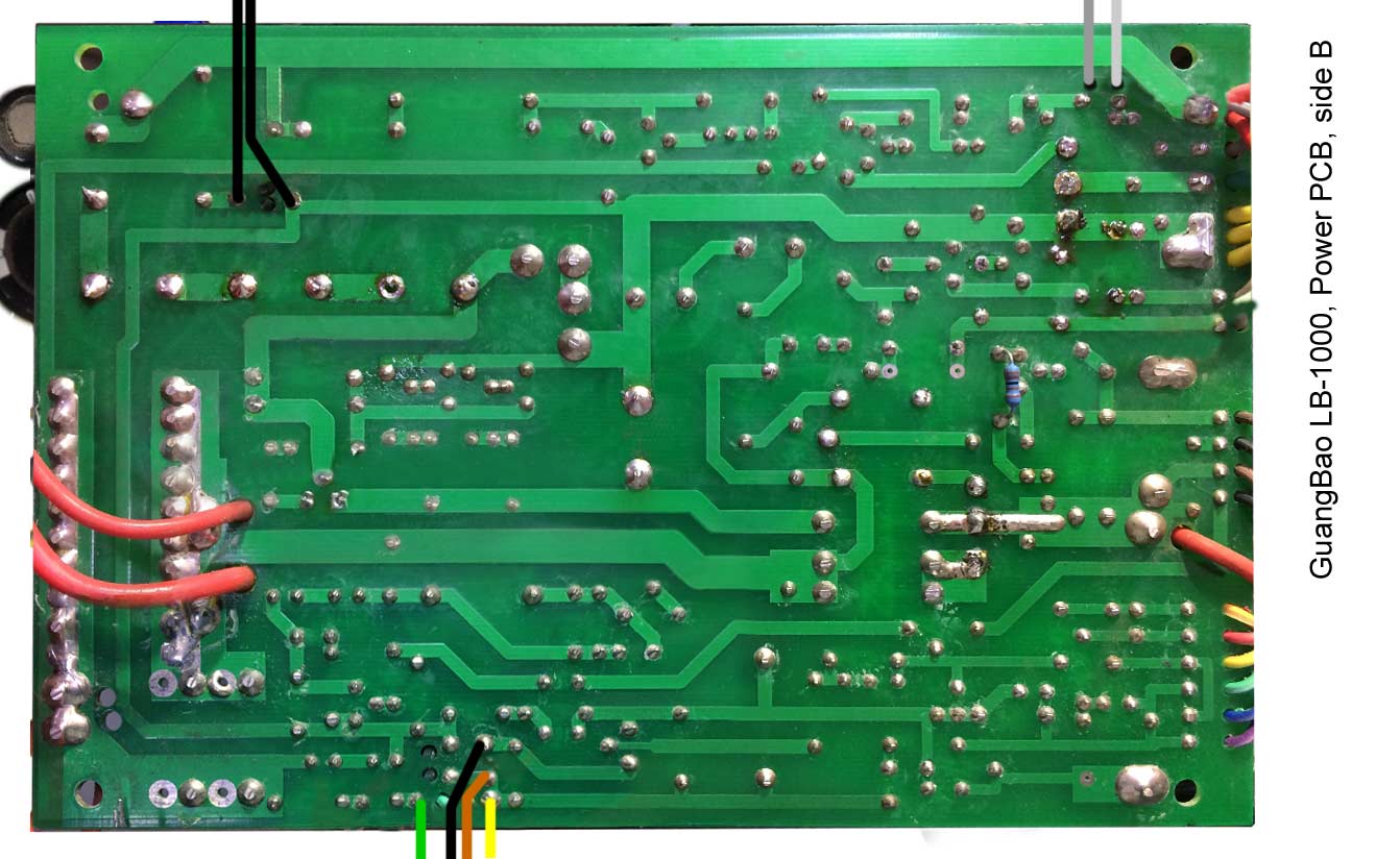

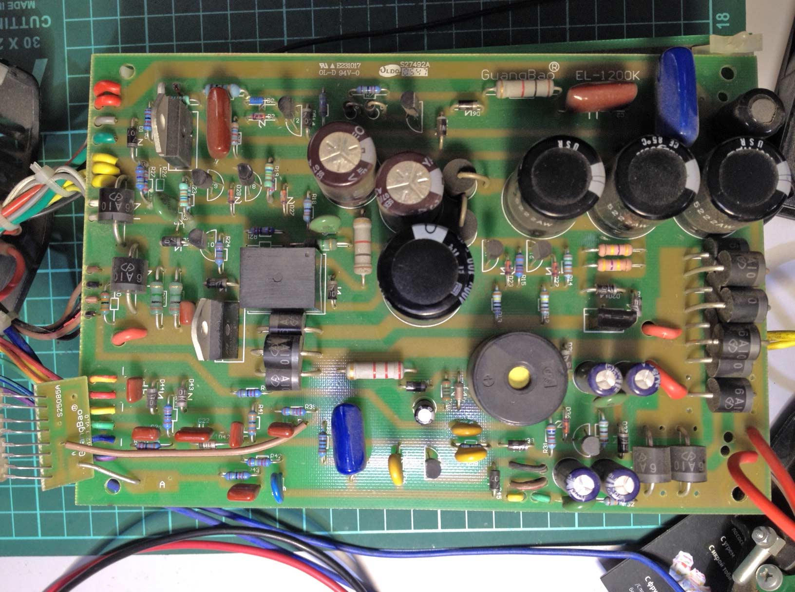

В правой части главной платы видны два симистора. Какая на них маркировка? Вообще, фотографии хорошие, и надо бы только кое-что дополнить:
1) вид главной платы с обратной стороны, показать все дорожки;
2) сделать виды с обеих сторон платы с конденсаторами;

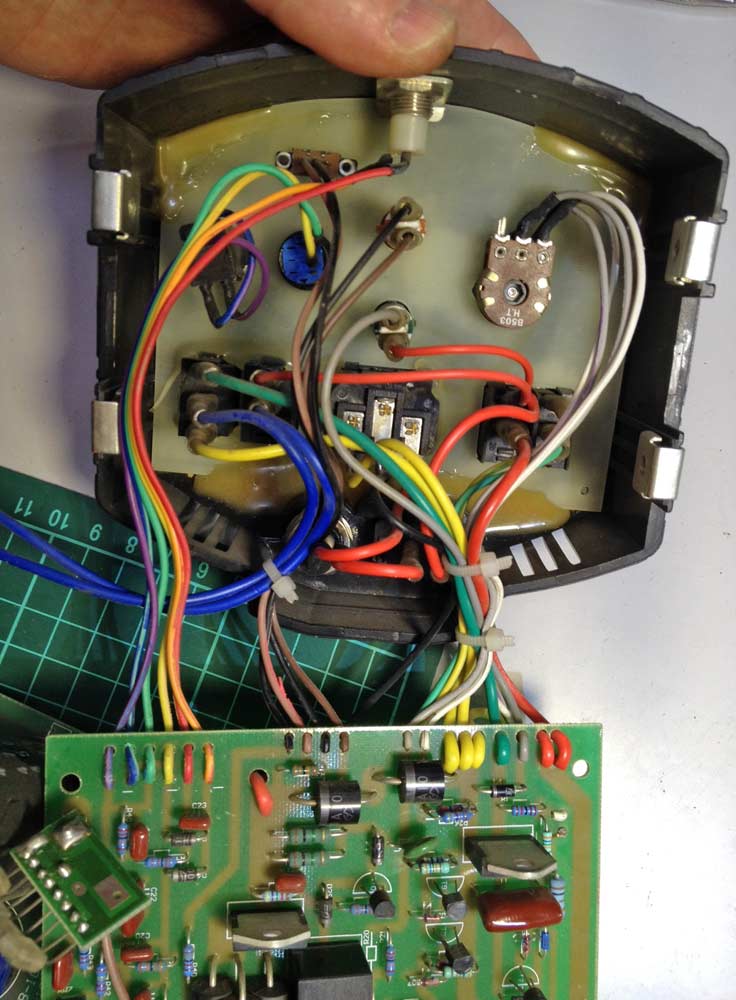

3) ещё один вид панели управления с задней стороны, чтобы увидеть расцветку проводов с другого бока.
4) прямо на фото нанести маркировку деталей, которые не возможно прочитать, транзисторов/тиристоров в корпусах TO-92, номиналы конденсаторов на плате.
Все это пригодится для восстановления схемы. Не сейчас, но со временем.

chip_1, скажите, а что это за 2 синих провода внизу на снимке https://impulsite.ru/ctlg/guangbao/lb1000/chip_2230.jpg ? К чему они там припаяны? Что-то мне не удалось их к чему-нибудь привязать. :(

Кстати, оно двойное, на что идет второе?
impulsite писал(а):chip_1, скажите, а что это за 2 синих провода внизу на снимке https://impulsite.ru/ctlg/guangbao/lb1000/chip_2230.jpg ? К чему они там припаяны? Что-то мне не удалось их к чему-нибудь привязать. :(
Это провода на пилотный свет.

chip_1 писал(а):переменное сопротивление.
Эх, это как раз я у вас спросить хотел. :) Думаю, второй переменник для регулировки пилотного света. Если приглядитесь к схеме, то увидите связь между переменным резистором и вторым симистором, который, вероятно, обозначен как T3.

Маркировку я указал на фото платы с обратной стороны.
Да, скорее всего одновременное управление пилотным светом...

Неужели там, которые "красный овал" - это все тиристоры BT169D? И среди "красных" нет ни одного транзистора? Хитро, однако! :)
Сообщения: 44
Re: GuangBao LB-1000. Мощный пых.
Непрочитанное сообщение chip_1 » 11 мар 2016, 14:35
Да, все одинаковые ))

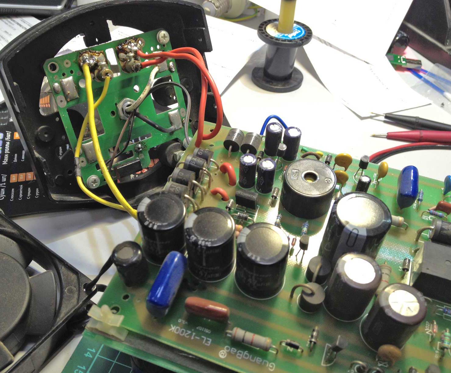

Теперь проблема в непостонных пыхах. То есть то нет, то слабый... Заменил вытекшие конденсаторы (обведенные желтым). Еще раз перебрал переменник, не помогло. Поменял местами BTA c зарядки и пилотного света. Пых стал стабильно один и тот же... Напряжение на лампе не меняется.. 500в...
Вопрос.
1. Замененные конденсаторы (обведенные) Почему то греются. На ощупь градусов 50.
2. Напряжение между MC(-) и серым проводом VR1 регулируется в пределах 6-8.2в Это нормально?
Стаж 14 лет

1. Раньше или позже надо рисовать схему. Это упростит указание деталей при описании проблем. Поэтому, пожалуйста, нанесите на картинке позиционные номера деталей и номиналы конденсаторов, транзисторов, которые выделены жёлтым цветом и вопросительными (??) знаками.
2. Сделайте, пожалуйста, новый снимок обратной стороны главной платы. Примерно также, как здесь https://impulsite.ru/ctlg/guangbao/lb1000/chip_2228.jpg но с другим расположением проводов и без надписей.
По греющимся конденсаторам. Такой нагрев вполне нормален. И я думаю вам станет понятнее, если вы измерите ЭПС (ESR) этих конденсаторов. Как ни мало его значение, но именно из-за него на конденсаторах выделяется тепло. От качества конденсаторов зависит, что со временем ЭПС может увеличиться. Используйте в зарядной цепи конденсаторы с минимально возможным ЭПС (ESR). Хороший результат бывает с керамическими, металлопленочными конденсаторами.

Не подписанные элементы не нанесены на плате.. ((
