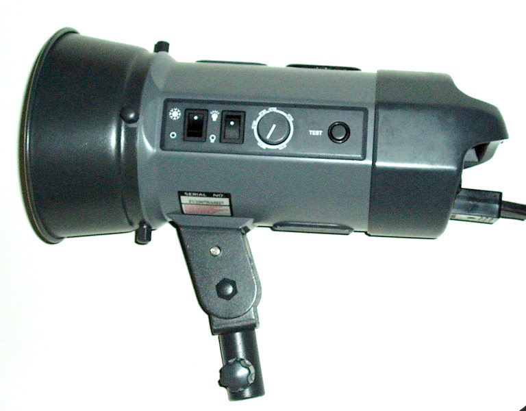

Достался нерабочий моноблок Rekam PARTNER 250. Просмотрел тему по Rekam classik 250 и легко его разобрал.
При осмотре обнаружил оторванный синий провод от кнопки TEST.
