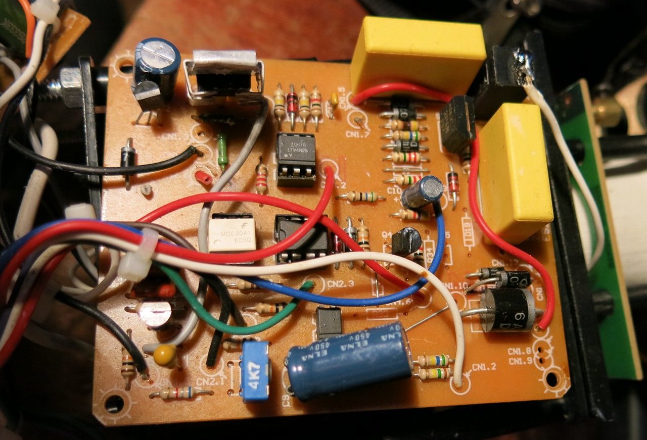

обнаружил что взорвался конденсатор 120uF 450V
Тут ничего не могу сказать, кроме "Мартышка к старости слаба глазами стала". Покажите мне, пожалуйста, на фото, где такой конденсатор, 120uF 450V, стоял на вашей вспышке. И ещё бы пару фото внешнего вида вспышки.

На схеме про Rekam Partner 300 вроде это C11, C47.
конденсатор слева взорвался, справа с таким же номиналом:

На картинке справа внизу диоды нормальные? Вид тоже какой-то подозрительный, или это тени?

ДЫК, не спешите! Вы ещё впотьмах блуждаете, дело не только в букве "i". Rekam Partner и Rekam Classic - это совсем разные вспышки. Сравните схемы и печатные платы. Почитайте тему внимательно.
Горелый резистор - R7, 4.7 кОм. Пожалуйста, сделайте предположения, по какой причине он мог сгореть. Вот схема:

на картинке с право внизу диоды нормальные? вид тоже какой то подозрительный, или это тени?
когда пришла поломаная вспышка один диод был сгоревшим, заменил, а рядом наверное нагар от первой.
ctlg/rekam/partner/circuir-diagram-rekam-partner.png
Может сама лампа больше энергии потребила и тем самым повысился ток через резистор...

Холодно, холодно. Просто подумайте сколько времени нужно, чтобы сгорел такой резистор и сколько длится импульс в лампе.
Давайте версии ещё. Поиграем в "холодно-горячо". :)
И всякий ремонт мастер начинает обычно с диагностики, с измерения "температуры пациента", т.е. с измерения напряжений в контрольных точках.

Напряжение посмотрел в точках CN1.5 (ТР3)= 130В, CN1.10 (ТР2) = 12В
При этом что-то дымилось и воняло... мне кажется сейчас это произошло. Одна из неисправностей была написана к.з. на разделительных диодах.

Вот и ищите неисправные детали: короткозамкнутые диоды, конденсаторы. Также резисторы с номиналами, сильно отличающимися от данных по схеме. ctlg/rekam/partner/200_detal.jpg
Учтите, что для замеров прямо на плате следует отключить основные конденсаторы, так как их большая ёмкость может влиять на измерения. На замеры высокоомных резисторов также могут влиять соседние детали.
конденсаторы C1, C2, один из которых у вас взорвался, и которые в схеме должны быть защищены параллельными диодами, можно заменить на один неполярный ёмкостью 40...60 мкФ 250...275 В или на два электролитических ёмкостью 100...200 мкФ 400 В. У вас на месте C1, C2 должен быть один из вариантов, показанных ниже на рисунке. Обратите внимание на полярность подключения этих зарядных конденсаторов:

Замените диоды D23, D24 типа 1N4007 на новые, более мощные - 1N5408.

На конденсаторах норм, вольтодобавка норм, от пьезоэлемента поджиг есть, кнопкой нет, горелый резистор как у sevos
А у Partner 200 все вроде целое напряжения есть, поджига тоже нет по кнопке и по пьезоэлементу... есть шанс проверить лампу, если честно думал что лампы неисправные

И стабилизатор U2 (78L12) на вашем Partner 300 неверно впаян, ещё на фабрике. Задом наперёд.
Поскольку напряжение вольтодобавки, должно быть около 450...590 В, у вас наблюдается, то резистор R7 цел, но перегрет сильно. Постарайтесь выяснить, какая цепь грузит резистор вольтодобавки R7, что он так греется. Нет ли КЗ в разделительном диоде D21? И, по-хорошему, вместо одного диода там, на месте D21, поставить бы параллельно два-три диода, отобранных с одинаковым падением напряжения на P-N переходе. Так, как делается во всех "взрослых" вспышках для уменьшения импульсного тока на каждый диод.

Стабилизатор U2 78L12 часто установлен не верно. При превышении напряжения более 12 В ставить новый стабилизатор верным образом.
D23, D24 1N4007 обязательно заменять на 1N5408.
При встречном соединении C1, C2 обязательно ставить защитные диоды VD2 и VD1 типа 1N5408.
Его перепаять или заменить?
На плате обозначение VDb, на электрической схеме D23 у меня пробит с обеих сторон, и болтается...

А как на ваш слух понимается фраза: "Стабилизатор U2 78L12 часто установлен не верно. При превышении напряжения более 12 В ставить новый стабилизатор верным образом." ? Посмотрите распиновку нового 78L12 и впаяйте соответственно картинке ctlg/rekam/partner/200_detal.jpg, где указаны In (вход), GND (земля), Out (выход).
Старый-то U2, скорее всего, сгорел при неверной установке. И выдает вольт 15 вместо 12-и.
