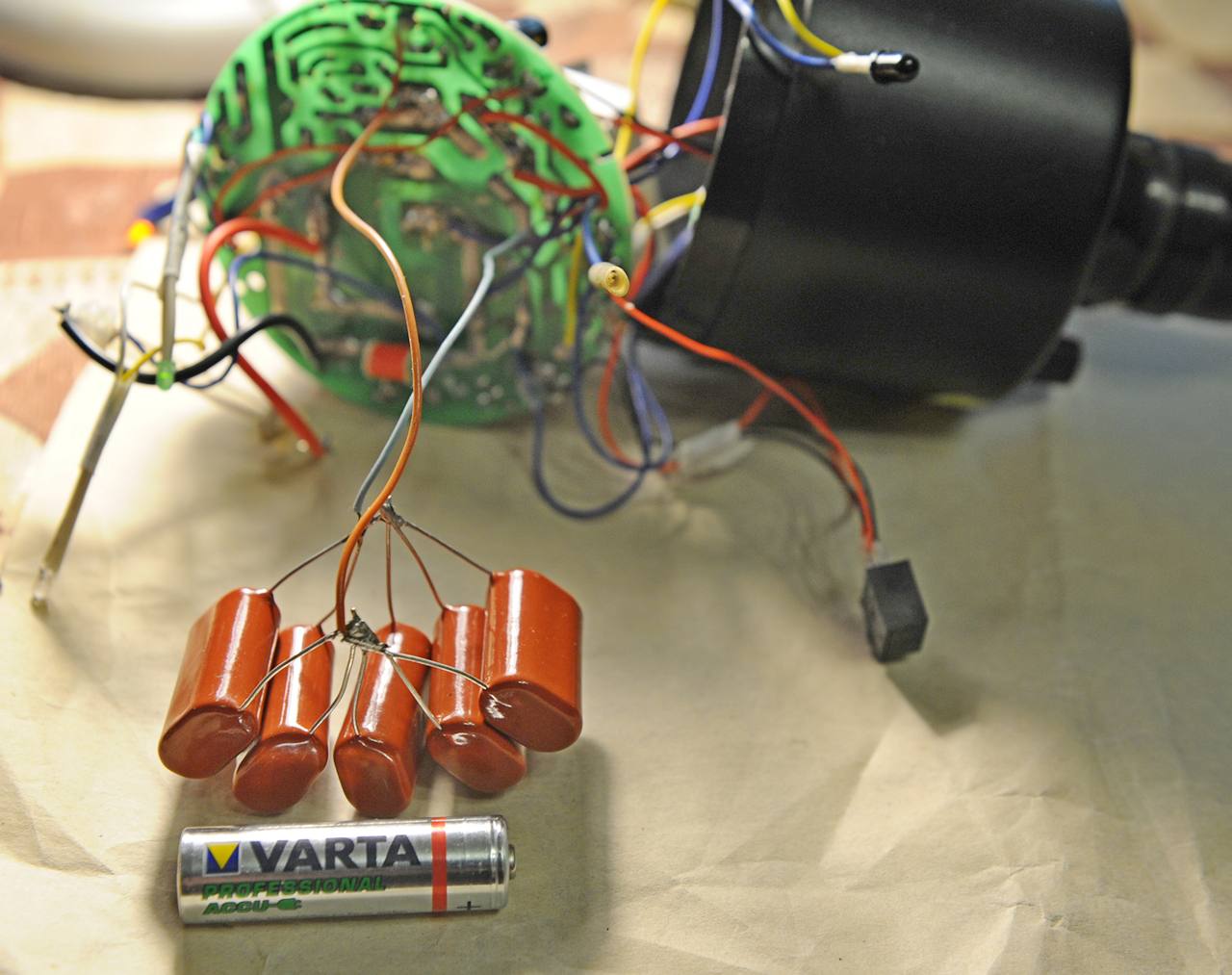

Заказываю металлопленочные из вышеприведенного списка, а пусковые....была мысль, типа сбоку его прикрепить и быть спокойным, но пока есть шанс привезут металлопленочные.
Привезли металлопленочные конденсаторы (2,5 мкф) 225К 630v 5 шт. приступил к тестированию, общая ёмкость 10.47 мкф всего набора получается, измерял DM-6013L. Установил взамен C2 и С3.
Из хорошего - ничего не греется, все в рабочем режиме, никаких запахов подгорания. И похоже вспышка стала уверенно срабатывать по крайней мере при нажатии на кнопку ТЕСТ. Вновь поправка, хорошая: очень уверенно срабатывает от светосинхронизатора. Запускал от СБ900, на 1/128 почти подряд несколько вспышек и срабатывает, радует. Что будет греться только при такой интенсивной работе?
Из нештатного: в блоке конденсаторов C2 и C3 при включении происходит лавинное потрескивание, в такт заряду, которое затем уменьшается до редких щелчков, и продолжается с определенной частотой, то ли одного конденсатора, то ли всего набора, определить сложно. При уменьшении мощности регулятором в минимум, щелчки исчезают, потом появляются , но с меньшей частотой.
Так же происходят самопроизвольные срабатывания вспышки как в максимальном положении регулятора, так и в минимальном. Пока пишу, уже сработала 4 раза. Причем один раз почти подряд дважды. Пытался засечь время - через 1 мин 11 сек. Потом две подряд на 1 мин 25 сек, затем тишина. Изменение напряжения в сети играет роль? Срабатывание происходило при касании щупами мультиметра выводов блока C2 и C3, даже одним щупом касаюсь-срабатывает.
При вращении регулятора мощности в сторону максимума вновь лавинный треск. Затем успокаивается, и переходит в ритмичные щелчки.

Это нормально. Ток растет скачком, когда VS1 открывается. Можно сгладить скачок, последовательно с группой конденсаторов поставив резистор 0,2...0,8 Ом на 2...5 Ватт. https://impulsite.ru/ctlg/falcon/ss100m ... ma_mod.png. Кроме того, обратите внимание на дополнения к схеме https://impulsite.ru/ctlg/falcon/ssb/mod.png, которые уменьшают вероятность самосрабатываний от импульсных помех.klevak писал(а):В блоке конденсаторов C2 и C3 при включении происходит ... потрескивание

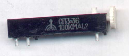

Следующий шаг вольтодобавка я так понимаю? И вместо подстроечника можно впаять постоянный резистор на 100 кОм или 68 кОм? Добавить вольтодобавку согласно этой схеме?

Наверное, ставьте постоянный резистор 100 кОм - это даёт диапазон регулирования примерно 3,5 ступени диафрагмы. Кажется, вполне достаточно.И вместо подстроечника можно впаять постоянный резистор на 100 кОм или 68 кОм?
Вполне согласуется со схемой вспышки. Хотя я надеялся, что 51...68 кОм хватит. Значит, если увеличить сопротивление R4 до 200 кОм и больше, то можно получить напряжения меньшие 120 В.klevak писал(а):Удалось "выжать" 132 - 134 В при 100 кОм и при 70 кОм -137- 139 В, +-, если уменьшать сопротивление - увеличивается напряжение.

По R4 и VR3 - их вообще отпаять и пробовать вращением VR1 добиться 120 вольт при R=51 кОм регулятора мощности ?

Все правильно, так и должно быть по той схеме SY8000 MOD 1, где поджиг питается от MC (основного конденсатора). Меньше 200 вольт мало не только для лампы, но и для поджига.klevak писал(а):МИН. мощность. она вообще не срабатывает. и начинает срабатывать только примерно со среднего положения VR2
Чтобы исправить ситуацию, надо перерезать дорожку от MC(+) к резисторам R7, R9, R11. И соединить эти резисторы (т.е. питание цепи поджига) диодом D14 1N4007 с точкой "AC". Это обеспечит на конденсаторе поджига C1 постоянное напряжение, независимое от изменения напряжения на MC.
Обратите внимание на изменения в схеме:
А какое при этом напряжение между MC(+) и MC(-) ?klevak писал(а):Напряжение между + лампы и минусом лампы = 442 - 655 вольт.
