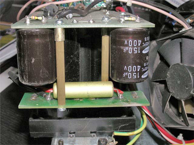

Эх как Вы правы!!! Недоглядел (см.фото) жуть какая. Не понимаю как она вообще работала. Со второй вспышкой то же самое :(
Пол дня бегал по нашему г.Ставрополю в поисках аналогов, увы - нет. Провал какой-то. Будьте любезны, хоть в каком направлении двигаться, где приобрести? Думаю все надо менять.

Для начала замените конденсаторы. Если их нет в наличии, то возможно заказать через интернет. Исходя из общей статистики проблема должна решиться после замены конденсаторов.
Если выхода нет, то можете прислать к нам в сервис-центр.

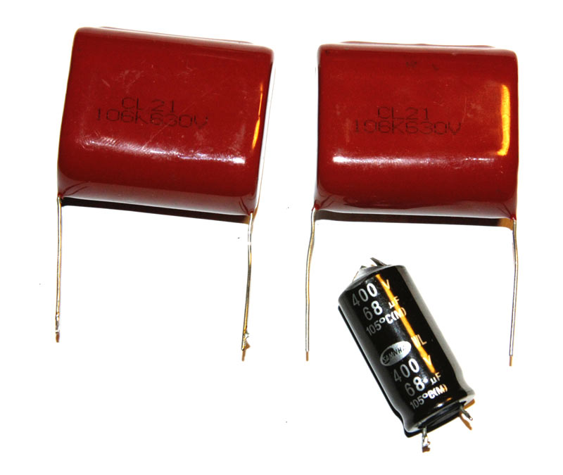

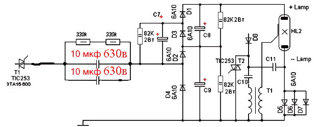

Батарею из 6 электролитических конденсаторов в зарядной цепи можно заменить одним неполярным конденсатором. Например из тех, которые называют пусковыми. Фото в сообщении от Freeze16, #p16650.
Или применить эквивалент неполярного конденсатора из двух электролитических, включенных встречно, защищённых диодами, как у skovas и Freeze16 #p11741:
Или собирать батарею металлоплёночных неполярных конденсаторов, на примере от tvigor:

Итак, благодарствую за оказанное внимание!!! Были заказаны и благополучно заменены конденсаторы. Вспышка ожила, работает как новая. Рад и счастлив.

Сразу меняйте C8 и C9. Они там изначально плохого качества. И у этих вспышек встречался случайный пробой высокого напряжения поджига на керамическом цоколе, что тоже влияет на стабильность поджига.
Подстроечные резисторы - они в цепи обратной связи (входят в делитель напряжения вместе с переменным резистором). Для настройки уровня максимального напряжения и диапазона регулирования напряжения на конденсаторах.

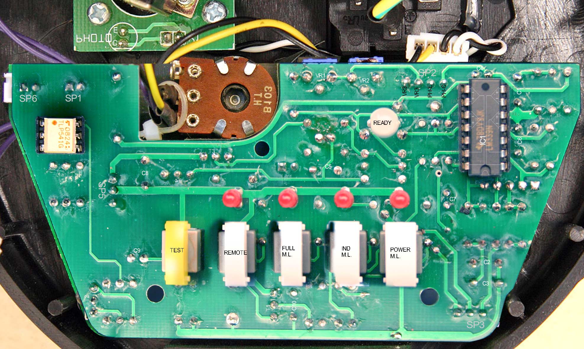

Досталась вспышка DE-600B. Видно падала, выскочила микросхема белая из кроватки. Вставил обратно ( по первой фотографии на форуме, надеюсь, той стороной), вспышка завелась. Постоянный свет горит и регулируется, но лампа не срабатывает.
Слышно щелчок пьезо искры, сначала пробивало на провод, который вместе идет к голове к цоколю постоянного света. Добавил еще термоусадки, стало пробивать на конденсатор С7. Замотал там еще изолентой, теперь щелкает в цоколе, куда вставляется лампа вспышки.
Куда дальше смотреть? Плата вроде без повреждений. Я фотограф а не ремонтник, но попробую разобраться. Паяльник и руки есть. =)
