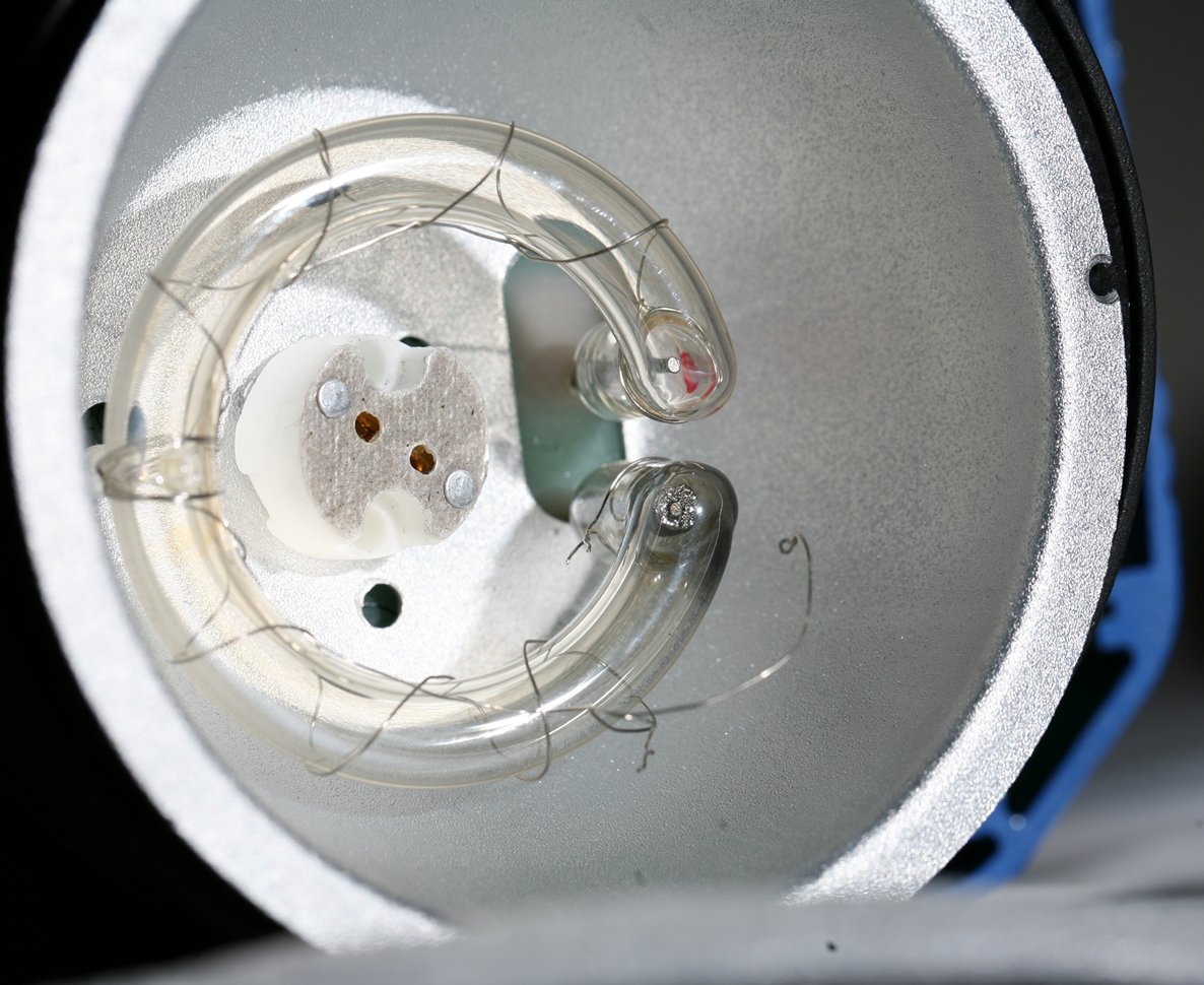

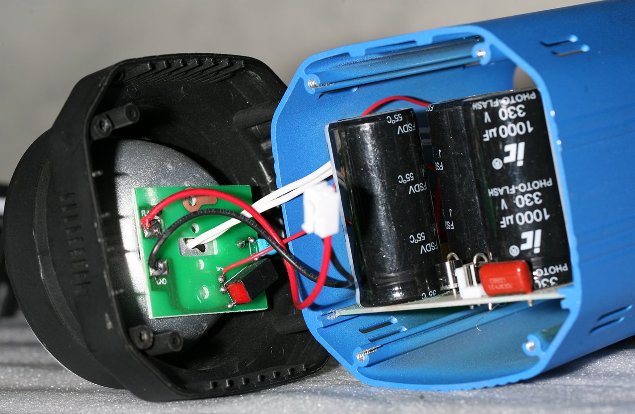

Ольга писал(а):лампа, кажется, не съемная
Да, наверное, надо было мне внимательнее смотреть на фото коллеги sevos viewtopic.php?p=25807#p25807, на которых это хорошо видно.
Стоит продолжать разборку в этом случае? И вообще искать проверочную лампу?
Лампу пока не будем трогать. Покажите на фото до какого состояния вспышка разобрана. Я смогу увидеть и понять, доступны ли точки, требуемые для измерений.

Плохие: я все-таки успела попробовать снять лампу до вашего совета ее не трогать. Раскрутила проволочку на ней пинцетиком. Мне казалось, так она снимется, но увы. Теперь лампа в целом выглядит... печально, в общем. Можно будет проволочку закрутить обратно и спасти лампу или уже точно новую надо? Простите, больше никакой самодеятельности. :(

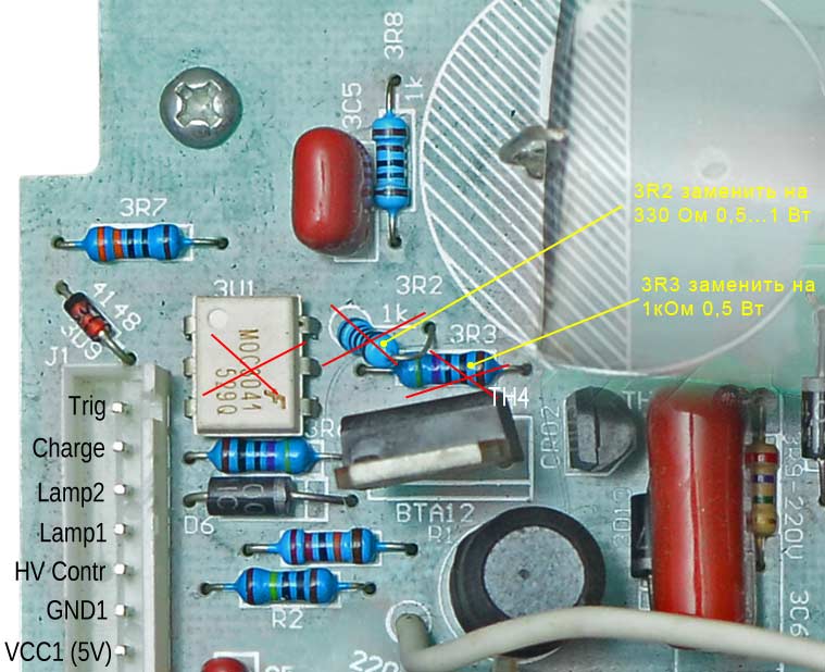

Со вспышки сняли и переднюю, и заднюю панель. Сзади сразу же обнаружились сгоревшие детальки. На фото их хорошо видно.

Ольга писал(а):обнаружились сгоревшие детальки. На фото их хорошо видно.
Будем надеяться, что объём повреждений не слишком большой. Пока купите один резистор на 330 Ом 0,5 Вт и один на 1 килоом 0,5 Вт. Также потребуется заменить оптрон 3U1, MOC3041. Если такого наименования не будет, то можно взять MOC3042, MOC3061, MOC3062, MOC3081, MOC3082.
Симистор TH4, BTA12-600 возможно ещё живой. Насколько? - Это будет ясно после замены резисторов соответственно рисунку:
Когда уберёте горелые резисторы, почистите плату от угольного налёта: https://impulsite.ru/ctlg/superflash/md/olga_2431.jpg
Проволочку на лампе оставьте, как есть. Закрепите рефлектор на тубусе, как было, тремя саморезами. И, может быть, постарайтесь соединить проволочки. Зацепите петелькой на свободном конце за выступающий остаток на электроде. Это нужно для того, чтобы обвязка не сползла по стеклу внутрь вспышки.

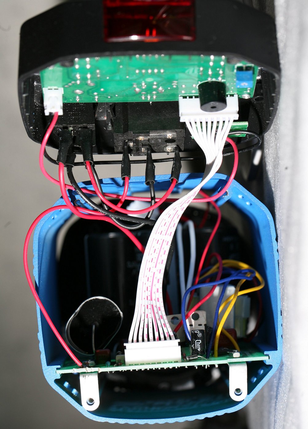

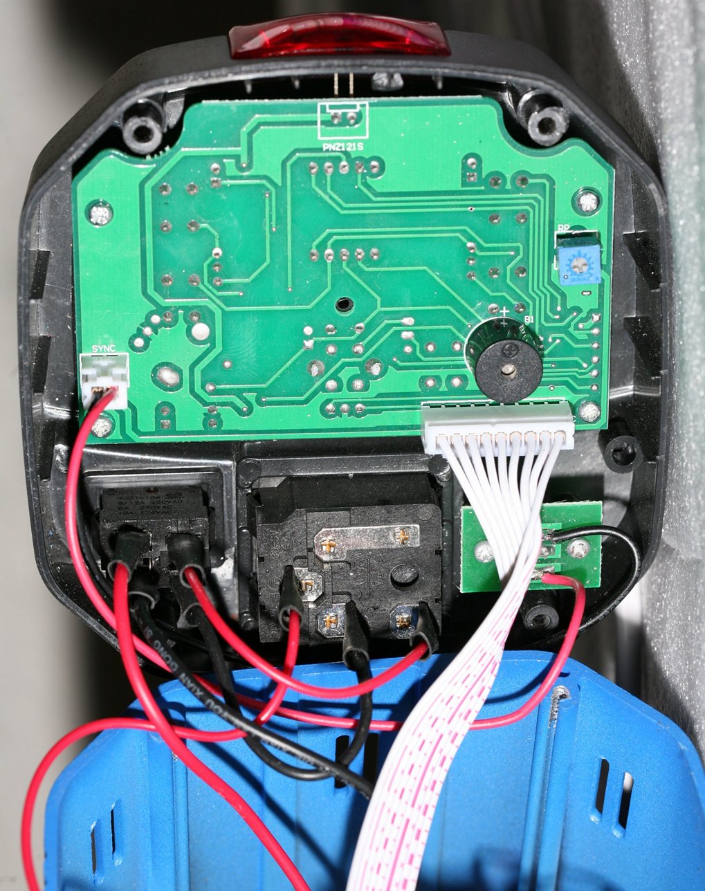

А не подскажете еще, как вынуть внутренности вспышки? Отсоединять все провода сзади и вытаскивать всю эту штуку, на которой детали крепятся, через переднюю часть вместе с рефлектором? Есть опасения, что мы потом все это обратно не сможем правильно подсоединить. А без доступа к внутренностям вспышки паять ну очень сложно будет. К тому же хочется ее осмотреть нормально, а не заглядывать в корпус одним глазом, светя фонариком. Есть подозрения, что там еще и конденсаторы пострадали - вокруг них на основании вроде бы какие-то темные пятна, похожи угольный налет. Но их очень плохо видно.

Да, конечно, плату следует вынуть.
Чтобы потом собрать обратно без головной боли, фотографируйте каждый свой шаг и действие, не полагаясь на память. Это может показаться утомительным и не нужным, но такая съёмка в итоге экономит много времени и нервов, потому что не приходится искать, куда был припаян тот или иной проводок. Каждый шаг и каждый винтик, проводок и точка пайки должны быть задокументированы перед выполнением действия.
И начать можно с последовательного разделения всех разъёмов на стороне лампы. Это белые провода LAMP пилотной лампы, толстые провода FLASH импульсной лампы (на снимке уже отделены) и тонкие провода XE-T цепи поджига:
https://impulsite.ru/ctlg/superflash/md/olga_2418.jpg
https://impulsite.ru/ctlg/superflash/md ... side-a.jpg
Затем можно будет вытянуть плату вспышки через заднюю сторону. Если смотреть по снимку https://impulsite.ru/ctlg/superflash/md/olga_2416.jpg, то вытянуть на себя. Теперь отсоединить остальные разъёмы. И плата становится доступна для работы с ней.

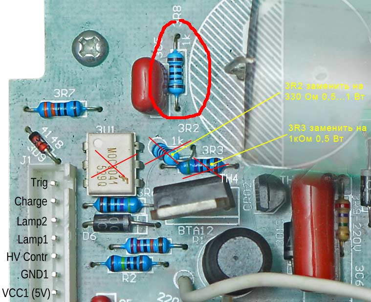

Вынули плату, осмотрели, оказалось, что пришли в негодность не два, а три резистора. У третьего оторвалась одна ножка, поэтому сразу не заметили. Отметила его на вашей фотографии. Не подскажете, какие у него параметры, чтобы купить правильный? Под ним на схеме написано 1 к - это значит, что он на 1 килоом?

Ольга писал(а):Под ним на схеме написано 1 к - это значит, что он на 1 килоом?
Да, здесь и маркировка и номинал резистора 3R8 верные: 1 килоом 0,25 Вт.

Уважаемый impulsite! Вы не могли бы помочь уточнить характеристики резисторов и какой куда впаивать?
На фото платы, которую вы скинули, резистор 3r2 промаркирован ёмкостью 1 кОм. Но в примечании вы указали, что 3r2 надо заменить резистором на 330 Ом. Это правильно или все же какая-то опечатка и надо поставить 3r2 на 1 кОм?
Еще резисторы 3r2 и 3R8 (обведен красным на фото) внешне выглядят одинаково, вплоть до цветных полосок на корпусе. То есть, насколько я понимаю, они и по характеристикам должны быть одинаковые? Вы сказали, что 3R8 должен быть 1 кОм 0,25 Вт. Но такой резистор, который нам дали в магазине, в два раза меньше по размеру и вообще другого цвета.
Сейчас у нас есть по десятку резисторов 1 к 0,5 W; 1 k 0,25 W и 330 R 0,6 3R8. Цифры на них продавец написал. Пойдут? Может можно в плату поставить все резисторы одинаковых характеристик, ну, например, все по 1 К 0,6 - чтобы с запасом по мощности? А то я в них запуталась совсем. :(
Еще мы на всякий случай заранее купили тиристор BTA 1,2, 600В, MAR 1528. Если он подходит, может, сразу заменить? Только их там три одинаковых, и маркировки ТН 2 я не вижу - есть ТН 4 как раз в той области платы, которая обуглилась. Это не он случайно?

Ольга, мои советы по замене резисторов исходят не из того, что было на плате (а там было такое, что привело к аварии), а из соображений, как должно быть, как делается и работает безопасно в подобных местах в других вспышках. И все это я изобразил в рисунках и текстах. Повторю:
3R2 заменить на резистор 330 Ом 0,5 W,
3R3 заменить на резистор 1 кОм 0,5 Вт,
3R8 заменить на резистор 1 кОм 0,25 Вт или 0,5 Вт.
BTA-12-600В годится на место TH4. Однако, непаянные детали обычно можно вернуть продавцу. И то, что останется лишним, вы сможете вернуть обратно. Поэтому я бы предложил пока не менять TH4.
TH2 - это маленький тиристор, около него надпись имеется "CR02", он служит для поджига лампы. И, судя по тому, как отгорел 3R8, я подозреваю, что TH2 может быть поврежден. Но это выявится после пробного включения и измерения напряжений в местах, которые показаны выше.
