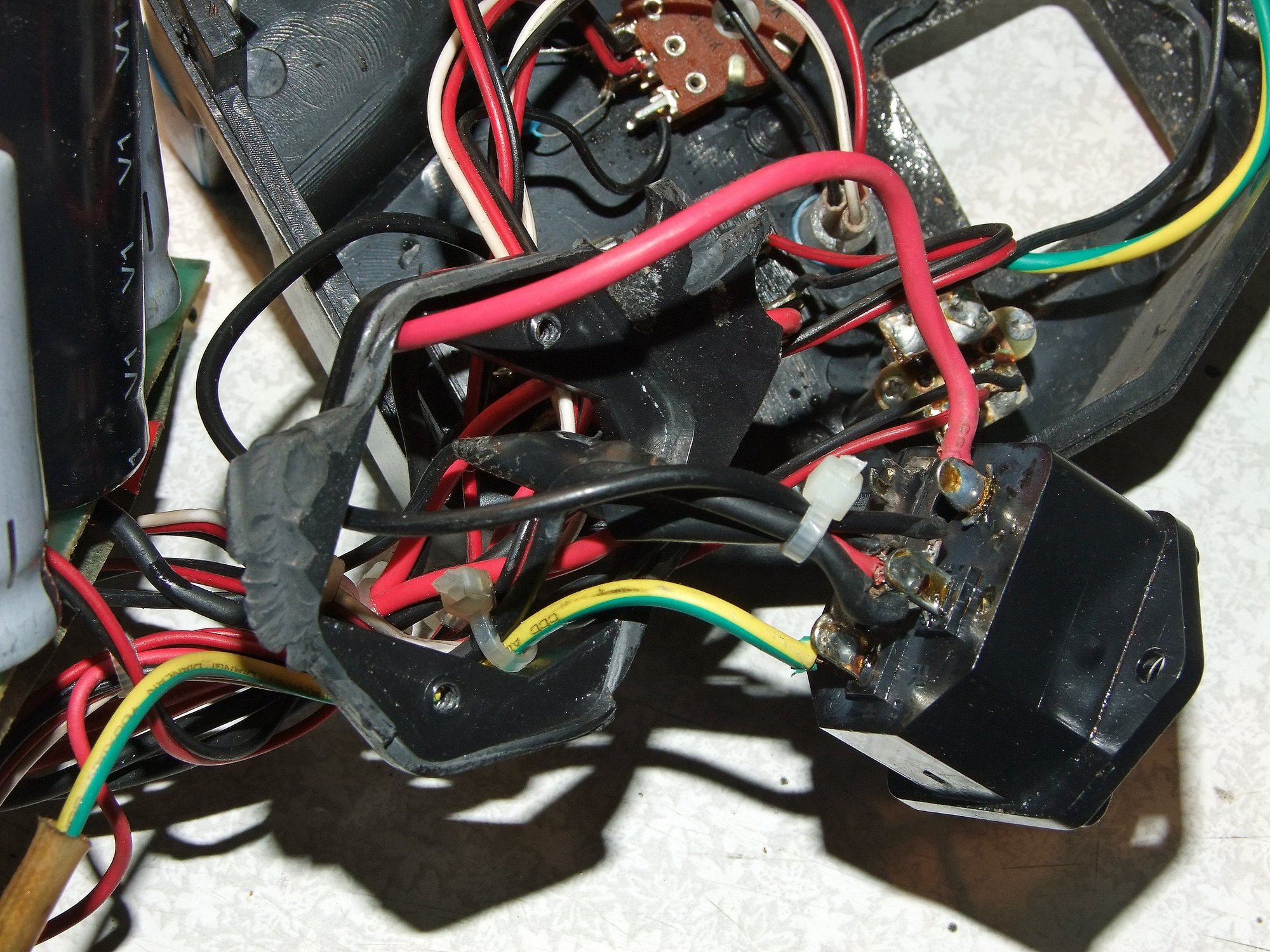

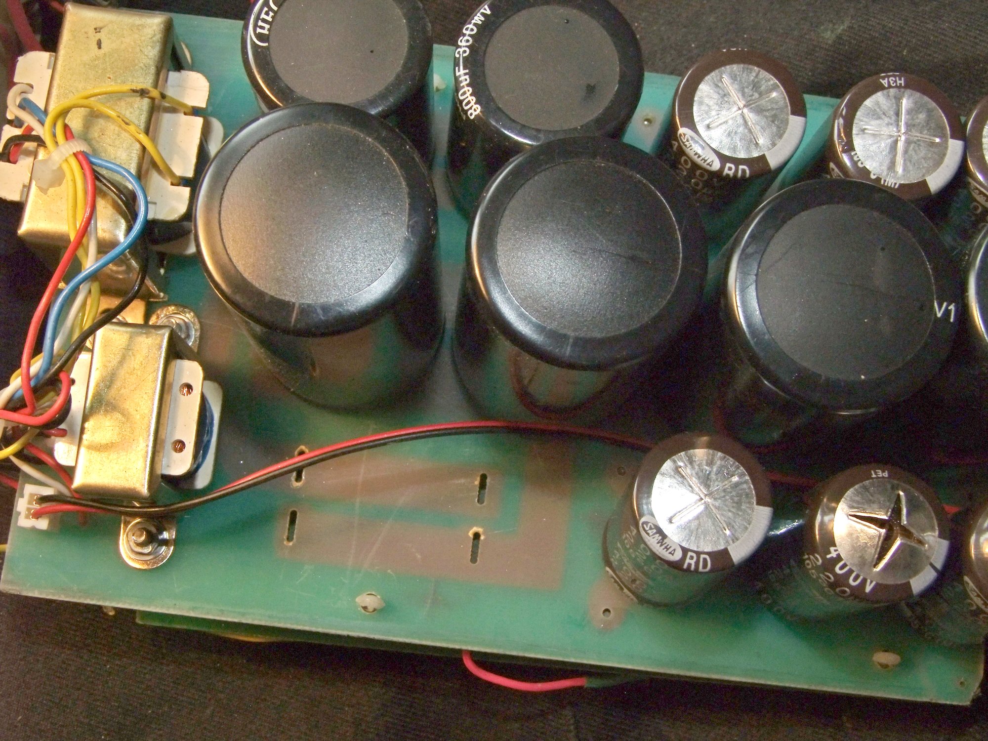

Прошло чуть больше трех лет и прографы вернулись неработающие. Опять вспучило гасящие конденсаторы- где выбило крышки, где раздуло снизу. В общем заменил все шесть штук. Пока не включал. По словам хозяина, моноблок упа, да так упал, что на передней панели вырвало сетевой разъем и отвалились провода! Такого отношения ещё не видел... Силовые диоды вроде в норме, ВТА 24-600 тоже вроде живой.
Второй блок пока не вскрывал, завтра буду включать первый и пробовать.

После "поголовной замены " зарядных конденсаторов 220.0 на 400 вольт, вспышка стала заряжаться, при уменьшении мощности сброс лишней энергии производится нормально. Вентилятор работает. Звуковой сигнал об окончании зарядки есть.

От перегрева вспучило два конденсатора 220,0 мф. Они правда без маркировки.
Отпаял от платы конденсаторов все провода, проверяю силовые. Если они в порядке, буду двигаться дальше.
Кстати, можно ли поставить в цепочку балластных конденсаторов 220,0 мф разнотипные. Внутри себя я понимаю, что надо менять сразу все, ставить однотипные, но как-то дороговато выходит...

Добрый день, емкости поставил одного номинала, но разнотипные. Заменил фотодатчик (поставил ФД 7к). Все заработало.
