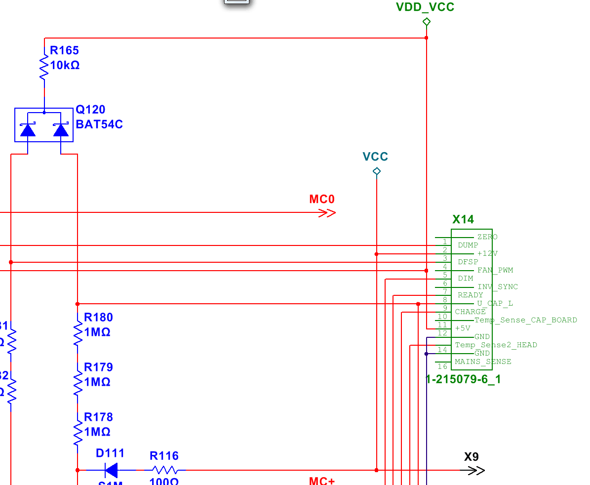

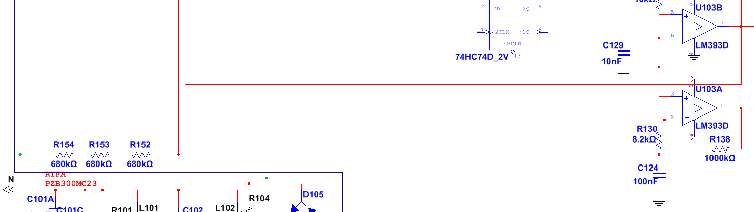

alexman9000, присмотритесь к переключателю Q120 (82C43), он висит на 12/Х14.
- Сообщения: 125
- Стаж 11 лет 11 месяцев
- Сообщения: 18
- Стаж 12 лет
Re: Profoto D1 1000 Air, D1 500 Air, D1 250 Air, D1 500, D1

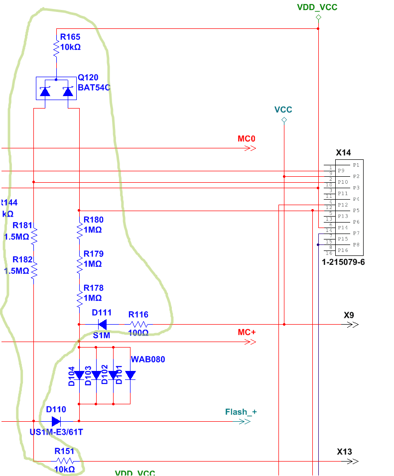

Q120=стабилитрон? А на нем не L43L написано?
Похоже на вот эту ИС http://datasheet4u.com/datasheet-pdf/Un ... ?id=696750
- Сообщения: 125
Маркировка "IL43^" Datasheetslimy писал(а):Q120=стабилитрон? А на нем не L43L написано?
P.S.: мне даже партия заказанных BAT54C с абсолютно такой же маркировкой пришла

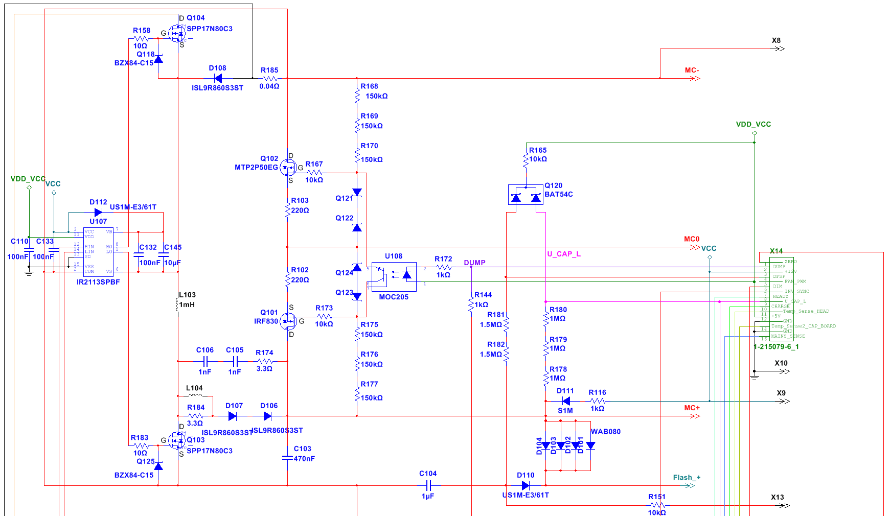

Кстати схему его включения отрисовал:
- Сообщения: 125

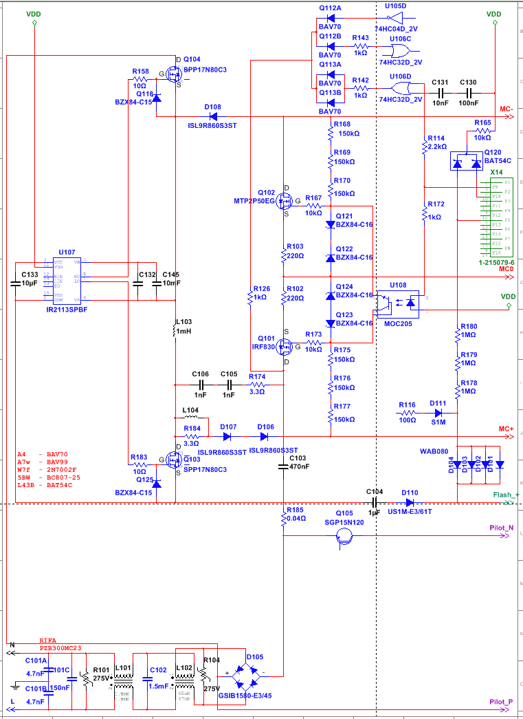

Еще небольшой кусочек схемы (включая сетевую часть).
https://impulsite.ru/ctlg/profoto/d1/d1 ... oard-6.rar

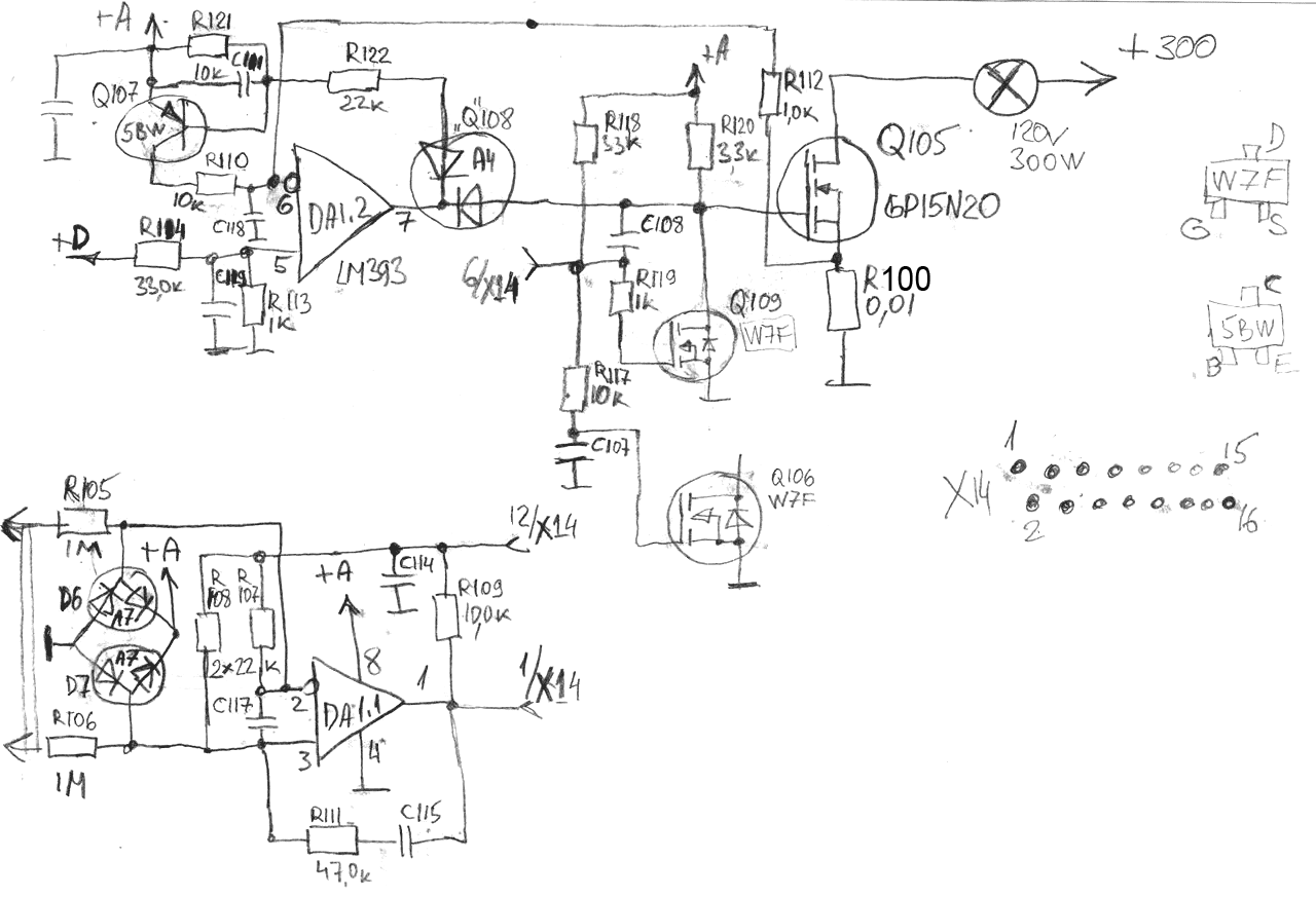

А я то ломаю голову, где там место L102. И L104 тоже нашелся. Теперь понял. Спасибо, alexman9000.

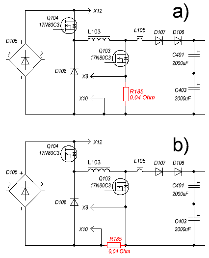

Вот для уточнения: на рисунках slimy
последовательно с пилотной лампой и Q105 стоит резистор R100 (0,01 Ом) - это такая скобка, видимая справа вверху на фото https://impulsite.ru/ctlg/profoto/d1/po ... ide-a1.jpg.
А резистор R185 (0,04 Ом) находится между истоком Q103 и "землёй" и служит для измерения тока через Q103.
Так ли это на самом деле?
Ещё прошу уточнить: соединяется ли минус конденсаторов "MC(-)" с минусом диодного моста D105 непосредственно? Или между ними есть какие-то элементы, типа R185 или D108 ?
Всегда пожалуйстаimpulsite писал(а):А я то ломаю голову, где там место L102. И L104 тоже нашелся. Теперь понял. Спасибо, alexman9000.
Добавил на схеме эти элементы (R100 стоит между минусом и и эмиттером Q105). Минус с моста идет через R185 на MC(-).impulsite писал(а):Вот для уточнения: на рисунках slimy
последовательно с пилотной лампой и Q105 стоит резистор R100 (0,01 Ом) - это такая скобка, видимая справа вверху на фото.
7,8 контакт X14 - Минус моста
14 контакт X14 - VDD
Поправил схему питания IR2113S (IR2110S в старых ревизиях), эти токовые резисторы R185 и R100 всю малину обгадили при прозвонке (выпаял их к черту для удобства).
https://impulsite.ru/ctlg/profoto/d1/d1 ... oard-7.rar

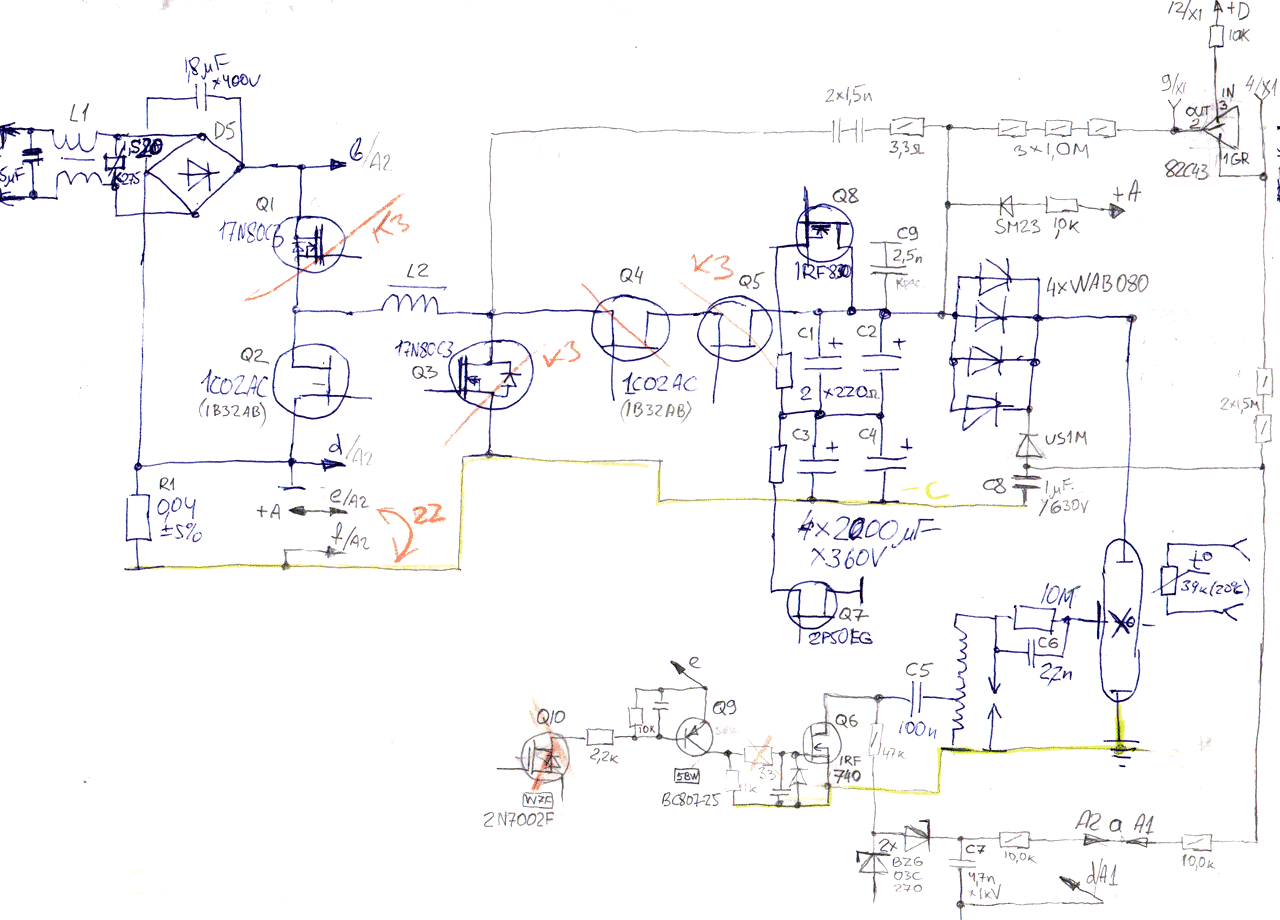

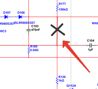

alexman9000, не дает мне покоя вопрос, как стоит в схеме резистор R185? По моим представлениям, должен быть по варианту а) Хотя, наверное, ошибаюсь.
Но и у Вас и у slimy на рисунках как на варианте b). Вы писали, что выпаяли этот резистор R185. Это как то изменило прозвонку и положение R185 в схеме? Успокойте меня в этом вопросе.
И удалось ли найти цепь обратной связи, отслеживающую напряжение основных конденсаторов?
1. Вариант Б однозначно (кстати судя по всему из-за этого попадаются варианты с пробитыми 17N80C3 + взорванный драйвер + частично логика, но абсолютно живым резистором.impulsite писал(а):alexman9000, не дает мне покоя вопрос, как стоит в схеме резистор R185? По моим представлениям, должен быть по варианту а) Хотя, наверное, ошибаюсь.
2. После выпайки токоограничивающих резисторов изменилась схема в части питания драйвера IR2113.
3. Пока нет, был занят другим вопросом, постараюсь добить схему за выходные. Кусок схемы с компаратором (U101), отрисованный slimy отвечает за диммирование пилотной лампы. Исходя из этого остаются под подозрением U103 и Q110+Q111.
P.S.: Кстати с платы без радиатора, выпаяны практически все элементы радиаторной части (это другой моноблок, в котором помимо пробитых всех полевиков, также треском выломалась катушка L103 (видимо вошла в резонанс и выломалась из компаунда) и до кучи потек диодный мост. Если нужны фото, то могу отфотографировать.
Понятно.

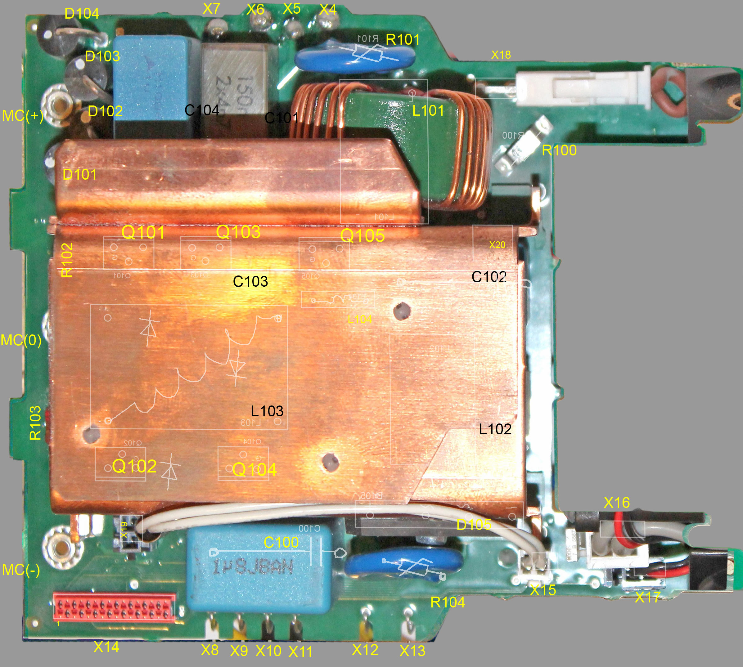

Обратную сторону тоже заснимите (могут быть отличия разных версий).
Да, чем больше снимков и разных, тем лучше. Не пожалейте на это времени.alexman9000 писал(а):Если нужны фото, то могу отфотографировать.
Вечером отфотографирую.impulsite писал(а):Да, чем больше снимков и разных, тем лучше. Не пожалейте на это времени.Обратную сторону тоже заснимите (могут быть отличия разных версий).

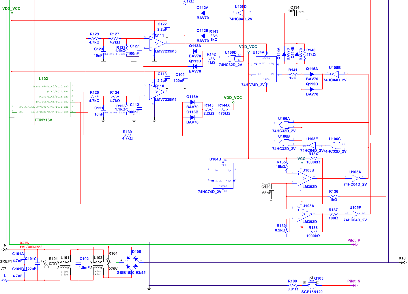

В общем, как и предполагал за контроль заряда основных конденсаторов отвечает связка Q110+Q111 (кстати надо бы их переименовать, если не сложно отпишитесь по крайним номерам элементов, чтобы можно было продолжать нумерацию/перенумерацию).
Схема практически с даташита TI, с некоторыми дополнениями:
Да, надо бы... Сделаю. И полагаюсь на ваши указания. Прошу прямо на фото зачеркните прежнее обозначение и укажите верное. Для диодов, - D, для стабилитронов - Z, для микросхем - U.alexman9000 писал(а):кстати надо бы их переименовать
Номера я сам подставлю
И на разъёме X14 укажите нумерацию контактов, если там есть маркировка, или так, как Вам понятнее.

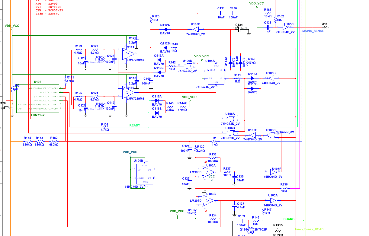

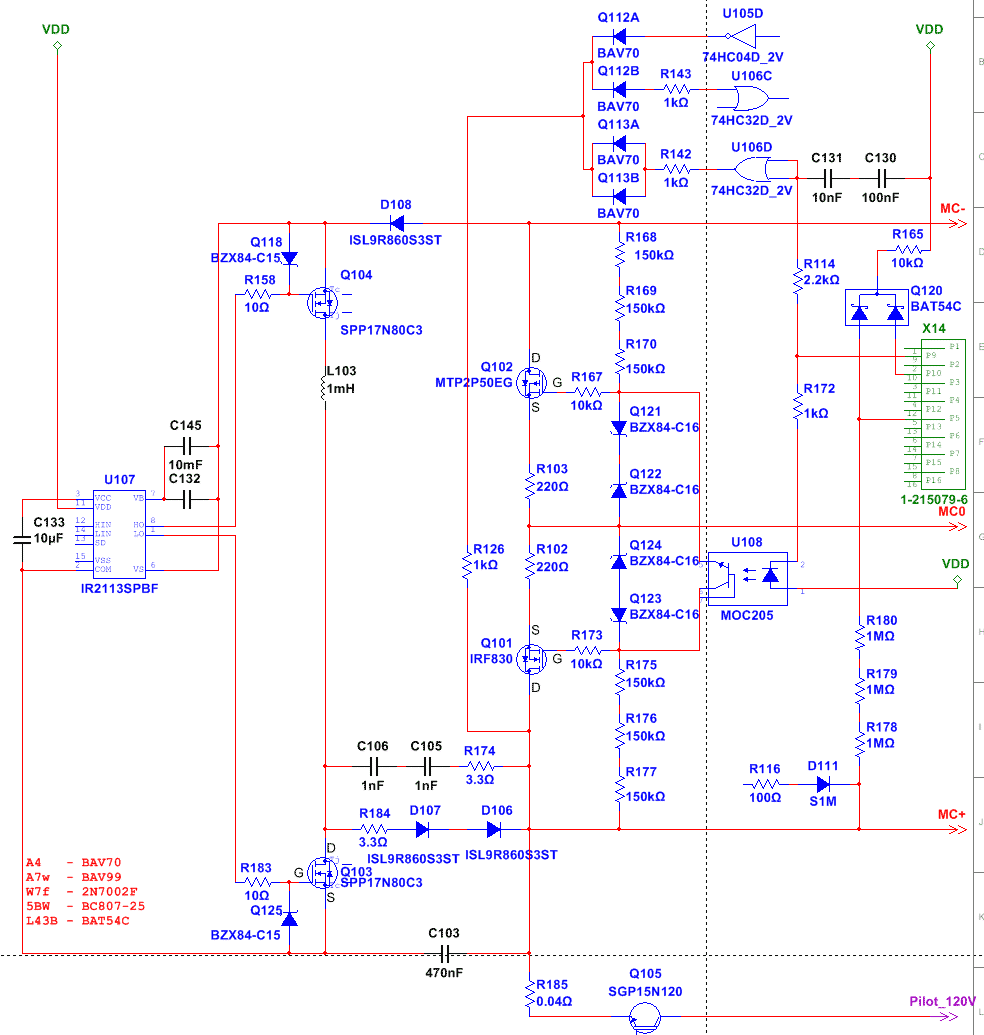

Добил кусок схемы с компараторами U103, Q110+Q111, ну и практически всю 74 логику.
https://impulsite.ru/ctlg/profoto/d1/d1 ... oard-8.rar

Кстати на схеме, там где указано Cap=X, ёмкость измерялась в схеме без выпайки, поэтому под вопросом.

Правки в схеме: вместо R157 правильно R144

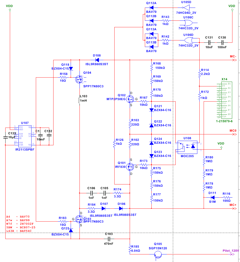

Схема с исправлениями, и уточненными номиналами конденсаторов.
https://impulsite.ru/ctlg/profoto/d1/d1 ... oard-9.rar
1) Дополнительные доделки в схеме (приложен архив).
1а) конденсатор C144 на самом деле резистор (промаркировал пока C144X) на 470kOm.
2) Многострадальный моноблок после замены связки 2xLMV7239M5 со всей обвязкой а также (C132 + C145 + D112) начал поднимать напряжение на основных конденсаторах до нормы, но делает это крайне медленно. Примерно в 2,5-3 раза медленнее чем рабочий моноблок.
Мысли по нему:
1) Посмотреть осцилографом на HIN, LIN (что там с управляющими импульсами от контроллера)
2) заменить до кучи (C110 + C133), (C105 + C106)
2) Посмотреть на U103 (LM393) с обвязкой, судя по схеме она также работает как компаратор с окном и задает верхний предел заряда основных конденсаторов.
Буду признателен за любые мысли в понимании проблемы медленной зарядки основных конденсаторов.
P.S.: Основные конденсаторы в норме - и по параметрам и проверкой на рабочем моноблоке.
P.P.S.: Как меня задолбал R185, приходится ревизить кусок схемы, нарисованный до его выпайки.
https://impulsite.ru/ctlg/profoto/d1/d1 ... ard-10.rar
Мысли по нему:

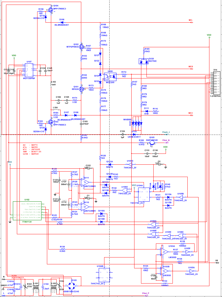

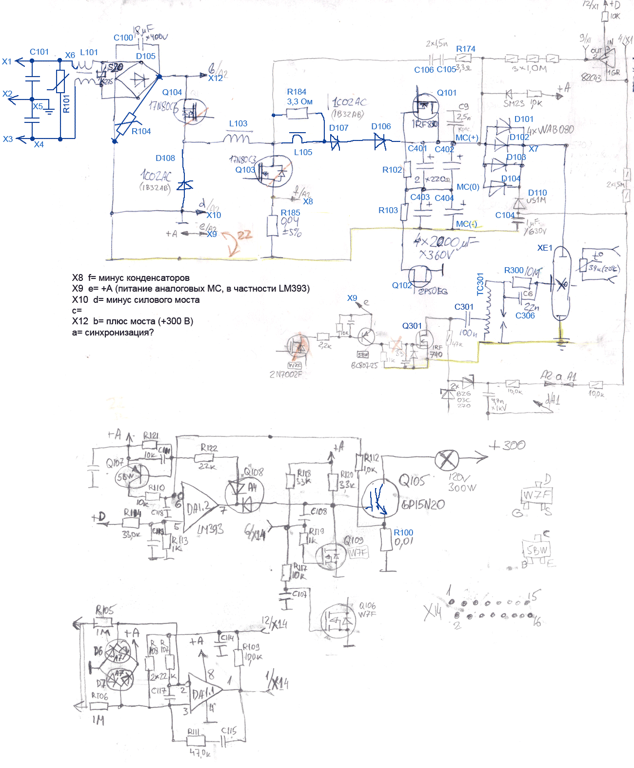

alexman9000, в общем, не получается у меня поставить мультисим, чтобы посмотреть картинки. Прошу выложить последнюю схему (со всеми исправлениями) в более доступном формате. Хотя бы через Print Screen, может быть покрупнее, частями, чтобы прочитать надписи можно было.
- Сообщения: 125
Сам планирую перейти на LTspiceIV, т.к. у Multisim 14 есть еще грабли при моделировании. Но т.к. прямого экспорта из Multisim нет, то видимо на выходных буду разгребаться и ручками перенесу, а пока, держите большие скриншоты (т.к. при печати цвет уходитimpulsite писал(а):alexman9000, в общем, не получается у меня поставить мультисим, чтобы посмотреть картинки. Прошу выложить последнюю схему (со всеми исправлениями) в более доступном формате. Хотя бы через Print Screen, может быть покрупнее, частями, чтобы прочитать надписи можно было.
Оригиналы: Верхняя часть
Нижняя часть
:ugeek: АААААААААА.....
Пойду застрелюсь, чтобы ни чувствовать какой я ДУНДУК...
Если токоограничивающий резистор выглядит идеально, это не значит, что его не нужно проверять!!!
R185 - ты ж такая с**а, вместо 0,047 Ом стал 37,5 Ом - в 1000 раз больше, естественно что зарядка стала намного медленнее!!!
В итоге, есть несколько советов по D1:
1) Не заряжает основные конденсаторы вообще - смотрим Ir2113 + 2xSPP17N80C3 + R158/R183 + Q118/Q125. Если не помогло (а обычно при смерти драйвера так и есть) - меняем 2хLMV7239M5 + U104 + U106 (U105 и обвязка LMV7239M5 это следующий этап)
2) Есть проблемы с недозарядом/перезарядом/выходом на готовность - смотреть в сторону U103 и обвязки.
3) Медленная зарядка - ПРОВЕРЬТЕ R185 - эта сволочь не горит, а увеличивает сопротивление!
Ну и на сладкое - обновленная схема Powerboard'a
P.S.: До кучи есть и схема вспомогательной платы, но пока на бумаге. Думаю на выходных перенесу в LTSPICE.
P.P.S.: Есть вырезка расположения элементов Powerboard от производителя, т.ч. если интересно могу переименовать в соответствии с мануалом, да и выложить эту схему. Обидно что ничего больше по схемотехнике нет

После починки предыдущего случая, приступил к аналогичному, но после замены IR2113S + 2xSPP17N80C3 + Q118/Q125 + Всей логики + 2xLMV7239M5 + U103 (LM393) + несчастного R185.
Шарманка завелась, но только при ограничении тока в цепи (лампочкой или ЛАТР). При подаче питания без ограничения тока и установке мощности заряда >7 следует БАХ и вылетает связка IR2113S + 2xSPP17N80C3 + Q118/Q125, логика и R185 остаются живыми.
10 амперный предохранитель в момент Бах тоже уходит к праотцам.
Нужны гипотезы куда смотреть/смотреть...
