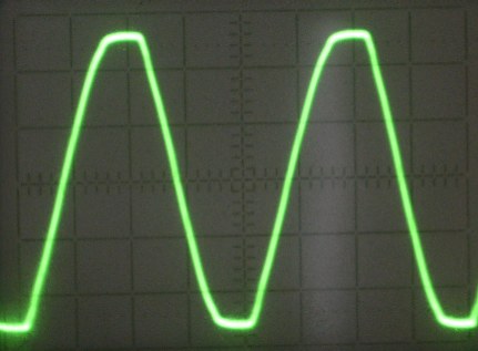

Бесперебойник UPS Powerman Back Pro 600
Номинальное напряжение: 220 В
Номинальная частота: 50 Гц
Форма выходной волны: cтупенчатая апроксимация синусоиды
Выходная мощность: 600 ВА
Время работы при полной нагрузке: 2 мин
Габариты: 33х14х10 см
Вес: 6.34 кг
Работает от одной герметичной свнцовой батареи 7,2 А-ч 12 В.
Имеет одну входную розетку и 3 выходных, закрытых.
Запускается автоматически при отключении 220В на входе. Извещает аварийный режим прерывистым продолжительным писком. Предупреждает об истощении батареи повышенной частотой писков.
Потребление от батареи в холостом ходе (без нагрузки ) примерно 0,9 А
форма напряжения без нагрузки:
с нагрузкой в виде лампы накаливания 60 Вт 220В:
Пробовать работу с вспышками не пришлось пока, но если будет возможность, сообщу.

impulsite писал(а):
но вспышка заряжается и сразу срабатывает
Это потому что, как сказано в описании: "Выходной сигнал: модифицированная синусоида"
, как-то реально это исправить ?
Выбрать другой преобразователь, с чистой синусоидой, с достаточной выходной мощностью.
Друзья, а что это за параметр такой - чистая синусоида?
И как узнать, какую синусоиду выдает преобразующий прибор, если этого прямо не указано?
Например, автотрансформатор с тороидальным сердечником выдает какую синусоиду?
Заранее благодарю!
Последний раз редактировалось ArtemiyT 28 сен 2012, 18:16, всего редактировалось 1 раз.
Re: Питание студийных вспышек от альтернативных источников
Непрочитанное сообщение Impulsite » 28 сен 2012, 18:15
Да, обычно выходное напряжение на осциллографе отображается как синусоида. Хотя характер нагрузки может исказить форму графика.
Вот здесь http://www.morepc.ru/ups/ups131103.html имеется рисунок, иллюстирующий форму выходного напряжения а) ступенчатая; б) апроксимированная синусоида; в) синусоидальная. Так вот форма а) ступенчатая; б) апроксимированная синусоида называются "модифицированными синусоидами"
Для этого обычно служат приборы, называемые осциллограф - онм могут наглядно показать форму напряжения и как она меняется в различных ситуациях.
На http://www.ippon.ru/news/360/ имеются снимки с экрана осциллографа.
Чистая синусоида:
Синусоида, искаженная некачественной сетью:
Модифицированная синусоида:
Косвенно об искажении формы сигнала можно судить по наличию гармоник - высокочастотных составляющих в напряжении. Если через делитель напряжения понизить напряжение до безопасного уровня с амплитудой до 0,7 В и подать это напряжение на линейный вход звукоусиливающего устройства, то напряжение с чистой синусоидой воспринимается как чистый низкочастотный звук 50 Гц (между соль и ля контроктавы). При наличии искажений формы напряжения будут слышны более высокочастотные призвуки, так называемый "звон".
