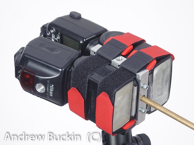

Непрочитанное сообщение Impulsite » 7 окт 2012, 05:13
Новые идеи от Андрея Букина (Andrew Buckin): Крепление зонтика и не только.
Подробнее - читайте на блоге Андрея: http://karu2003.blogspot.de/

это больше все таки стробистское оборудование чем студийное :)
неплохая штуковина, но не дешевое удовольствие, если нет доступа к станку и металлу :)

iituner писал(а):это больше все таки стробистское оборудование чем студийное :)
Может быть потребуется со временем "стробистский" раздел. :) А пока будем считать, что у стробистов студия неограниченной площади. Пленер то есть. :)

Непрочитанное сообщение Strannik » 7 ноя 2012, 11:05
Удобная приспособа.
С одним лишь ограничением, кто станет использовать системные дорогие вспышки как мануальные!?
Не слишком ли жирно?
А сделать можно и из пластика и из дерева, были бы руки.
Нечто аналогичное, я когда то делал знакомому, правда из пластика и конструкция была несколько отличная от приведенной.
Ну и естественно, на то время использовать с ней планировалось Unomat 32 и какой то Vivitar.

Не обязательно системные. Есть и Yongnuo, типа 560, 565 и т.п.. Да и Vivitar 285 (Cactus KF36) еще в ходу у стробистов. Тут важна сама идея крепления, которая, несомненно, удачная.

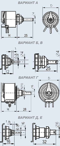

Прекрасный цанговый зажим для зонтиков делается из мощных советских переменных резисторов проволочных на ватт 50-100.

1) А как это может выглядеть?
2) Как-то рука не поднимется использовать дорогие, качественные резисторы не по назначению. :)

A-Gugu писал(а):Прекрасный цанговый зажим...
спасибо за идею!
сейчас токарные работы дорого стоят чтобы точить цангу для личных целей на заказ
а тут готовая :)
кажется даже есть где то в темном месте, нужно поискать, а если не найду, пойду в магазин и куплю при условии что диаметр цанги подходящий :)
кабельные вводы, которые использовал автор, имеют внутренний диаметр со стороны цанги 7,5мм и 9мм (с обратной стороны внутренний диаметр больше)
его зонт с трубой 7,5mm замечательно фиксируется маленьким вводом, который проще закрепить так как посадочное отверстие нужно всего 12мм или резьбу M12
но большинство зонтов монтируются на трубу 8мм
в маленький ввод они уже не лезут, а с большим много гемора и зажимает он зонт только если полностью затянуть гайку и с обратной стороны у него слишком большой выход и посадка большого диаметра, соответственно и габариты большие
попробовал растачивать 7,5 mm и убирать из них резиновую трубку уплотнения.
так вовсе не применимо, гладкие трубки на зажимаются как мне нужно
короче, мне не подошел вариант с вводами :)
обновлено:
судя по данным из сетки диаметр цанги у резисторов ППБ всего 6 мм :(
не прокатило, но для образца возьму версию Е и поищу токаря наверное
