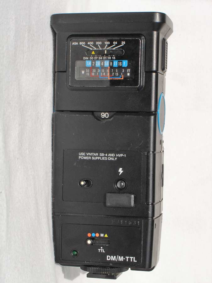

Вспышка на задней панели имеет разъём для подключения высоковольтного сетевого адаптера Vivitar SB-4 AC Adapter (также для вспышек Vivitar 283, 285HV, 2500).

Эта вспышка еще интересна тем, что на задней стороне, под резиновой накладкой, имеется разъём для подключения сетевого блока питания Vivitar SB-4 или батарейного блока Vivitar HVP-1. Было бы любопытно узнать, как обеспечивается подзарядка основного конденсатора, определить цоколёвку разъёма.

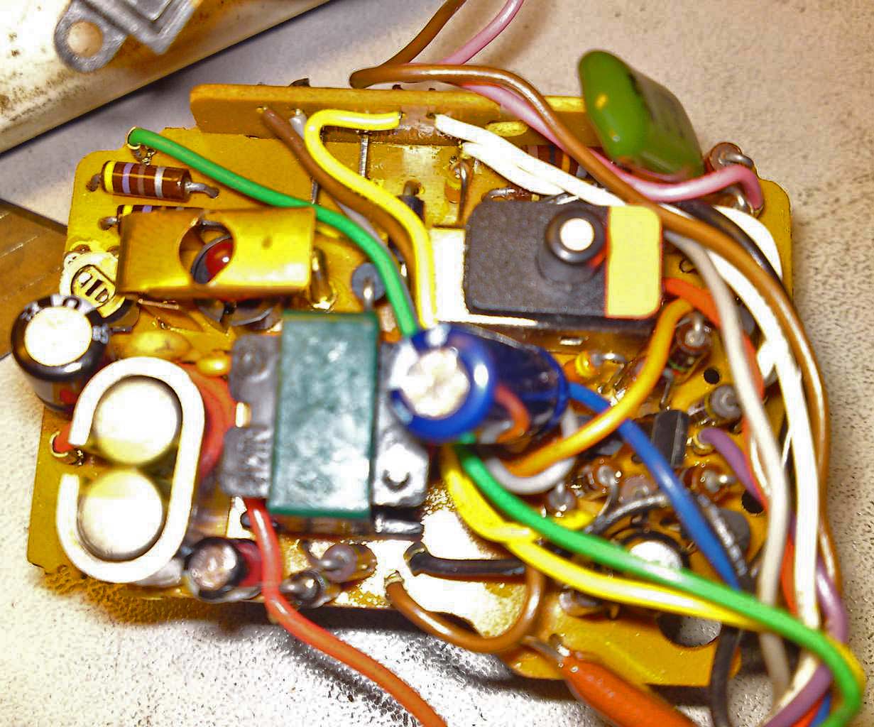

Разбираюсь, но боюсь что фото не помогут совсем, потому-что монтаж слишком плотный. я тут вблизи не могу рассмотреть, а по фото тем более. Сейчас рисую нижний блок преобразователя. с питанием все просто оба питания и внутреннее и внешнее разделены диодами 4007 или подобными. Вот и все. То есть питание низковольтной части оценки пыха в любом случае от батареек. Я ее купил на ибее как неисправную, оказалось контакты батарей зеленые, почистил, она запустилась, от теста вспыхивает , от синхроконтакта нет. Модуль стоит DM/P от пентакса. Хочу сделать управляемую по второму вспышку, синхронизатор сейчас собираю. Идея в том чтобы оставить родную схему оценки пыха. Так бы я синхру просто на тест посадил и все.

само собой я изучал все эти схемы. и схемы с гашением. но проблема в том что схема это одно, а плату придумывают какие-то сумасшедшие гении.
Re: Vivitar 3500 zoom thyristor
Непрочитанное сообщение Impulsite » 18 сен 2013, 15:38
Если Вы читали вот эту тему: Canon Transistor Pack E, рисуем схему!, то понимаете, что проще восстанавливать схему вспышки по совмещенным изображениям верхней и нижней сторон платы. Фотографии плат и связей между платами еще полезны и для случая, когда какой-нибудь провод отламывается от места пайки и не всегда понятно, где он был раньше.

Вспышку собрал, пока пользуюсь. Встроил синхронизатор по второму вспышку по схеме Шимански на 4001 прямо внутрь dedicated модуля от пентакса. Питание на контактах 9.хх Вольт пробовал снимать на камере, бесит то, что головка не крутится. Вот фото для примера

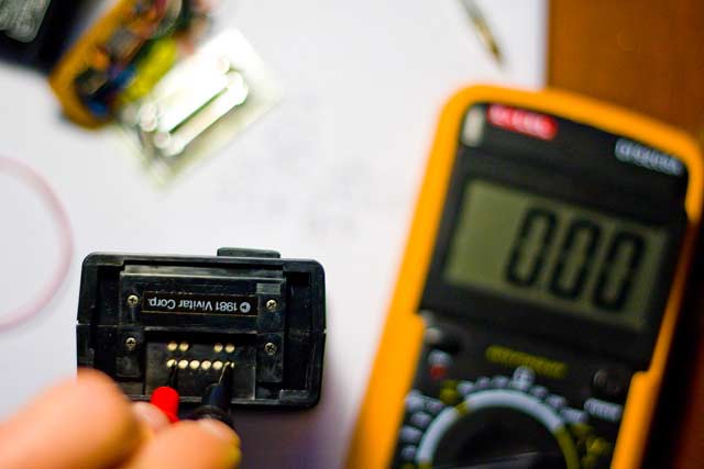

ilyatitov исследовал контактную группу вспышки Vivitar 3500 и нашёл, что теперь можно модифицировать вспышку по своим потребностям, не касаясь конденсатора 380 мкФ 350 В:
Чтобы поджечь вспышку, замкните контакт 2 с контактом 6.
Чтобы регулировать мощность, подключите переменный резистор между контактами 4 и 5.
Чтобы определить готовность вспышки - измерьте напряжение на контакте 3.
И на той же странице можно познакомиться с вариантом переделки вспышки под ручное управление: http://vivitar3500.ilyatitov.com/
