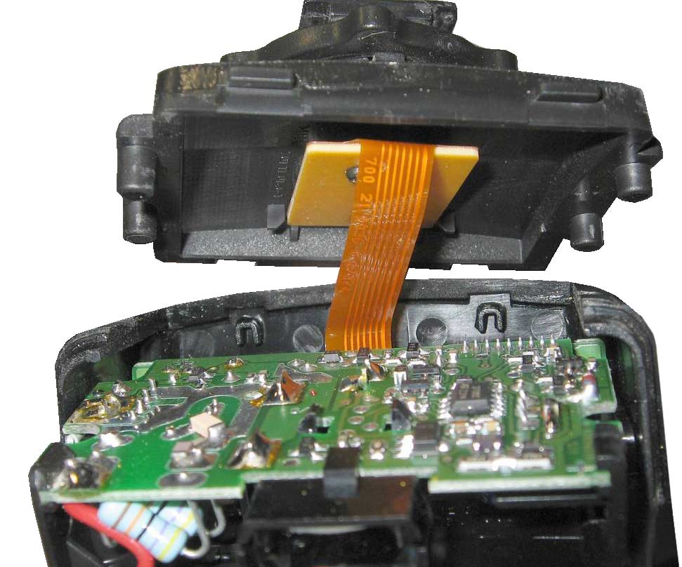

Непрочитанное сообщение Impulsite » 3 ноя 2013, 12:28
Диагноз: вспышка включается, на дисплее всё как обычно, но не слышно звука зарядки и поджига нет. Заменен транзистор BCX41 с маркировкой EK - аналогично Metz 54 AF-1. Из-за больших габаритов транзистор припаян на удлинителях. На последнем снимке - IGBT-транзистор IRG4BC40W.

Добрый человек! Подскажите пожалуйста, как разобрать корпус этой вспышки. У меня не получается добраться до ЖК-дисплея ( Вообще не получается разобрать так, как у вас на фотографиях, пластик снят. Не понимаю, как вскрывается корпус ( Буду очень признателен за практические советы! И ещё вопрос, на ваш взгляд насколько сложно, или наоборот не сложно, если разобрать вспышку, поменять ЖК-дисплей. У меня на Metz mecablitz 44 MZ-2 дисплей после падения треснул ((( Есть аналогичный рабочий со вспышки донора классом пониже, но тоже Metz 44. Хочу заменить.
Re: Metz 44AF-4
Непрочитанное сообщение Impulsite » 18 апр 2014, 11:17
Здравствуйте, Dim!
Разборка вспышки начинается с верхней части, т.е. сначала, выкрутить 2 длинных самореза, видных на головке. Приподнять крышку головки.
Корпус нижней части состоит из двух половин, соединенных внизу, на ноге, саморезами, а вверху, там, где конденсатор - защёлками.
Будьте внимательны, на основном конденсаторе может быть высокое напряжение.. Как разряжать конденсатор.
И прошу заснять последовательность разборки, особенно состояние разъёмов, паек и проч.. На тот случай, чтобы сборку провести в обратной последовательности с сохранением правильного положения шлейфов и проводов.

Спасибо огромное за объяснение, но у меня на вспышке нет ноги, там отщёлкивающийся на салазках сменный системный адаптер серии SCA3002. А под ним печатная плата с одним на передней стороне по центру саморезом. Боковых саморезов, как на 44-ой нет. В этом и проблема. А голова на вспышке поворотная. +90 -270 грд. Спасибо огромное за фото платы с ЖК-дисплеем! Скажите пожалуйста, как он закреплён на плате? Как в старых электронных часах липучками? Или пайкой? Или ещё как?
