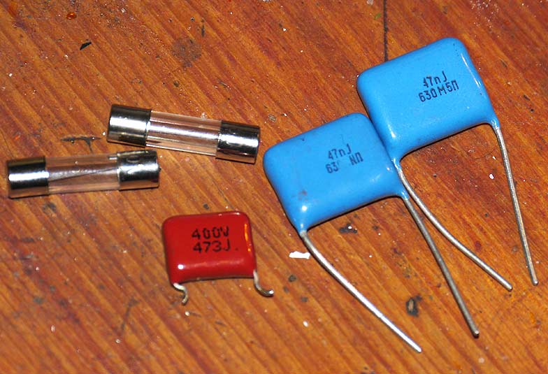

Именно эти конденсаторы неполярные. Спрашивайте типа К73-17 или аналоги номинала 0,047-0,1 мкФ 630В. Скажите "подушечки" - они поймут.

К сожалению не удалось быстро купить, т.к. в близком магазине были только на 250В. Давеча нашел вот такие по 10 руб. - те что синие 0.047/630В:
Отвинтил платку, аккуратно удалил старый конденсатор (на верхнем фото видно он вдвое меньше синих). Впаял на место новый. Все заработало, вспыхивает как надо, регулируется, вобщем супер! Боюсь пока собирать - вдруг та в больших конденсаторах заряд остался, как бы не шарахнуло. Полежит сутки, потом уж соберу.
конденсаторы купил с запасом, т.к. на другой вспышке помница было несколько странных пропусков, которые я свалил на старые батарейки в синхронизаторе. Попробую снимать, если пропуски будут то не думая поменяю там тоже.
Большое спасибо за ваш труд-форум-знания который помог отремонтить вспышку.
