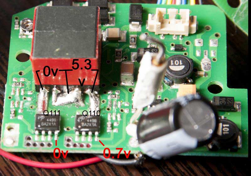

Здравствуйте. Повторилась та же ситуация с той же вспышкой.
Q111 сток = 0 В
Q111 затвор = 0 В, U101:8 OUT2 = 0 В
Q110 сток = 5,7 В
Q110 затвор = 0,7 В, U101:1 OUT1 = 0,7 В
Замерил напряжение на транзисторах под предохранителем. На одном из них нет напряжения управления. Это может быть проблема в микросхеме управления ?yuryuri4 писал(а): После 50 кадров показала, что сели аккумуляторы и выключилась. Зарядил аккумуляторы, поставил, включил а она зумом пожужжала, показала, что батарея села и выключилась. И так всегда при включении.
Q111 сток = 0 В
Q110 сток = 5,7 В
- Стаж 12 лет 11 месяцев
Re: Yongnuo YN560-II (вторая версия)
Осторожно отсоедините оба вывода затворов транзисторов от дорожек и измерьте сопротивление между затвором и эмиттером (истоком) обоих транзисторов, меняя полярность щупов. И также измерьте сопротивление между выводами микросхемы и минусом батареи на плате (это земля, GND). Вероятнее, что один из транзисторов AO4498E сгорел.

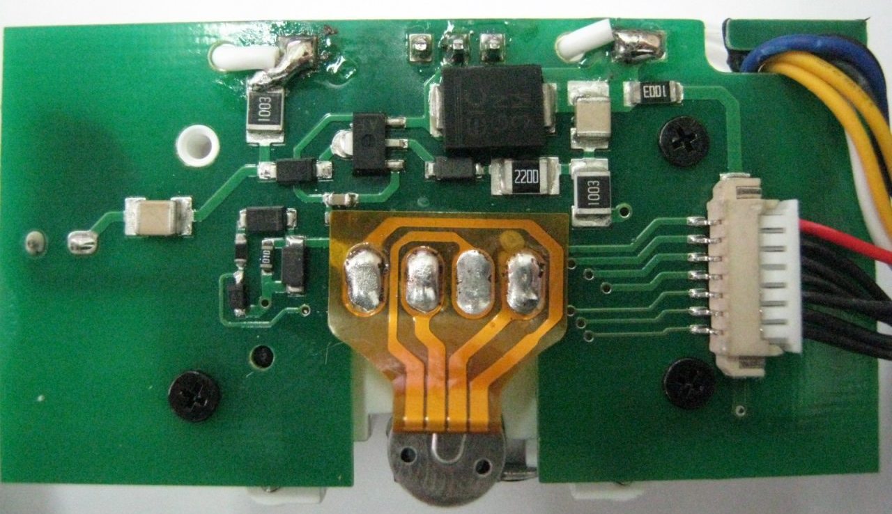

Здравствуйте, k4shik!
Спасибо за фото. Судя по сообщению от Photo-classic http://impulsite.ru/viewtopic.php?p=13337#p13337 вспышка сильно изменилась.
Можно безопасно разряжать между жёлтым (A1) и черным (A4) проводами с помощью резистора 1 кОм 2...5 ватт.
Сначала включить, дать зарядиться и, соблюдая меры предосторожности, измерить напряжение между XE(+) и E - эмиттером транзистора IT301. Затем, между этими же точками можно разрядить основной конденсатор резистором 1 килоОм 2 Ватта, проверить остаточное напряжение. И надо бы сделать снимок платы с другой стороны (не видно паек и дорожек). Для этого надо будет выкрутить 4 самореза и отодвинуть плату от рефлектора.
По снимку с обратной стороны платы можно будет восстановить схему, чтобы понимать связи между деталями.
И - вопрос: насколько сильно упала яркость лампы? Можно ли сравнить с 1/128 или еще меньше? Или больше?
Какое напряжение между XE(+) и Е?
