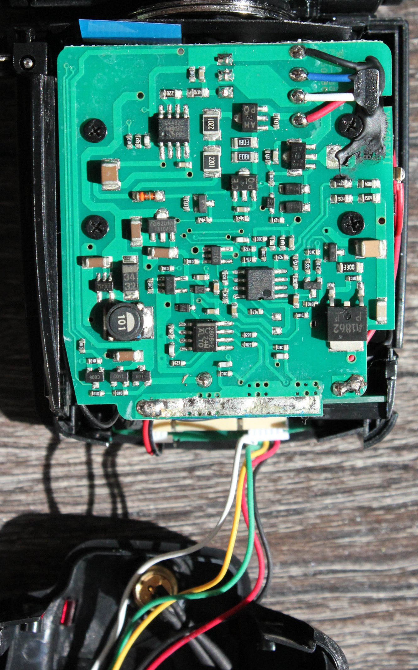

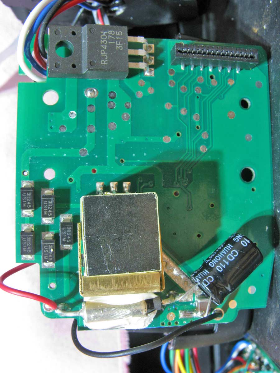

Re: Yongnuo YN568EX II
Разобрал. Далеко не полез, только до куда нужно.
Я так понимаю, плата один в один с первой версией вспышки.
Как и предполагалось, IGBT оказался пробит.
Вот только заметил один момент: резистор в цепи база-эмиттер с маркировкой "01D" показывает 50 Ом. Драйвер звонится?
IGBT RJP4301, драйвер TC4432C. Есть опыт подбора более мощного аналога?
Спасибо за фото. Теперь видно, что на месте U105, управляющем транзисторами преобразователя стоит, вероятно, UCC2802-2, а на месте U102 - BA10358. Главная плата YN568-II, действительно очень похожа на YN568.
На мой взгляд, проблема не в мощности драйвера TC4432, а в том, что схема в некоторых режимах работы (предполагаю в HSS) почему-то не обеспечивает достаточный уровень напряжения 30 В на питании этого драйвера, т.е. напряжение снижается до 25 Вольт и меньше. В результате на затворе IT101 оказывается недостаточное напряжение и из-за большого переходного сопротивления "полуоткрытый" переход коллектор-эмиттер горит.
PS: Также TC4420, MAX4420 - аналоги к MIC4420.
можно было бы попробовать MIC4420 (широко используется во вспышках METZ) в сочетании с уменьшением напряжения питающего драйвер U107 до 18 Вольт и использовать мощный IGBT типа IRG4PC50U, RJP5001 (VGE=17 V), HGTP20N60C3, HGT1S20N60C3, IRG7PSH73K10 и другие с напряжением на затворе до 20 Вольт, упомянутые в теме: IGBT транзисторыduron писал(а):Есть опыт подбора более мощного аналога?
Вероятно, проблема в питании драйвера. Моя вспышка умерла когда я в режиме HSS сделал серию снимков. Может имеет смысл поставить электролит в питание драйвера? В любом случае, оригинальный транзистор купить практически невозможно, поэтому, следуя Вашему совету, перейду на аналог с меньшим напряжением затвора.
И ещё момент: драйвер закрывает транзистор 6й ногой через сопротивление 4,7 Ом. А открывает 7й ногой, через дополнительный резистор 22 Ома. Почему так?
Резистор 22 Ома ограничивает ток заряда ёмкости затвора IGBT-транзистора.
Полагаю, по аналогии с уже известными схемами можно увеличить ёмкость конденсатора С109 (С401 на схеме YN565ex) до 4,7 мкФ. Или чуть больше. Иуменьшить увеличить суммарную величину резисторов R146 и R147 (R411 и R412 - на схеме YN565ex) с 4,4 кОм до 6...10 килоОм (с увеличением мощности резисторов), аналогично тому, как это сделано в указанных примерах:
Транзистор IT101 (RJP4301) с обратной стороны платы поменял на IRG4PC50U. Он, кстати, больше по размеру, нужно гнуть и подпиливать ноги.
На лицевой стороне платы микросхема U107 (TC4432C) заменил на MAX4420. У неё между 6 и 7 ногами поставил перемычку вместо резистора. Рядом стеклянный 30 вольтовый стабилитрон D104, заменил на 18 вольтовый. И там же керамический конденсатор С109 (шунтирует 4 и 1 ноги микросхемы), к нему в параллель добавил на 4,7 мкФ.
Если Вы не смогли разобраться, возможно, Вам стоит доверить ремонт более квалифицированному человеку. Неудачный ремонт может дорого стоить.
PS: моя вспышка работает нормально. Пытался изничтожить и HSS-ом и стробоскопом... пока со всем справляется.

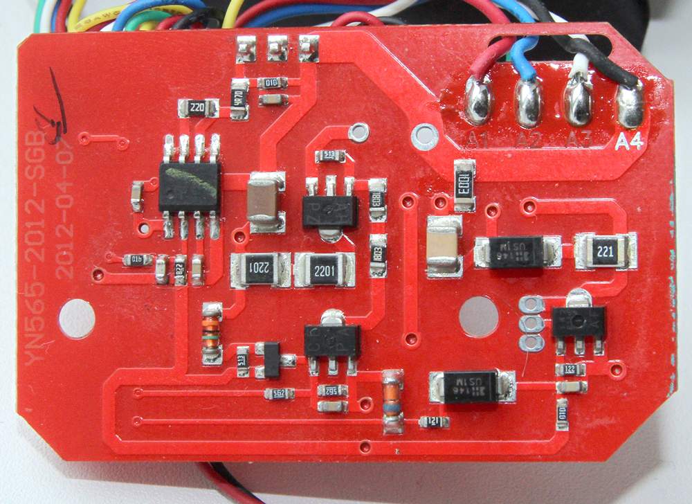

Добрый день!!
При более детальном рассмотрении платы обнаружил 2 сгоревших резистора R146, R147, соединённых последовательно.
Как я понял их номинал 2,2к каждый. Это так ? Для чего их соединять последовательно?
И может ли замена резисторов оживить вспышку.Или это является следствием...?
Пока фотография платы
Спасибо, хороший снимок! Если не трудно, сделайте такой же с другим расположением теней. Я склею оба в одну картинку без теней. И, хорошо, бы тоже и обратную сторону этой платы.
С таких хорошим качеством не возбраняется сфотографировать и другие доступные платы.
Ещё замечу, что обвязка драйвера U107 и транзистора IT101 очень похожа на такую же у вспышки YN565: Yongnuo YN565, плата IGBT-транзистора.
Да, обозначенные резисторы имеют номинал по 2,2 килоОм. Соединяют последовательно, чтобы увеличить допустимое рабочее напряжение резистора и распределить тепловую нагрузку. Для резисторов R146, R147 типоразмера 1210 (3,2 х 2,5 мм) допустимое рабочее напряжение не более 200 Вольт, номинальная мощность при 70°С - до 0,3 Вт. Суммарно из двух получится резистор с напряжением до 400 В и мощностью 0,6 Ватта. Можно заменить одним выводным на 4,4...10 кОм 1 Вт.
Может ли замена резисторов оживить вспышку? Ответ на это вопрос нам сообщите Вы.
Так как, если сгорели резисторы, то и стабилитрон D104 и драйвер U107 (вероятно и конденсатор С109) тоже повреждены.
PS: Также под вопросом исправность транзисторов Q109 и Q110.

- Сообщения: 13
- Стаж 11 лет 6 месяцев
Пока сфоткал только одну плату.Та,что с лампой, уже закрыл. Сниму позже
http://imgur.com/adGp4fx
http://imgur.com/cni4eIu
Есть вопрос.
Стабилитрон D104 на 18 вольт какой мощности должен быть? 0,5 ват достаточно?
Тот,что стоял на плате я его выпаял цифровым тестером он не звонится в обоих направлениях.Но я думаю это не показатель.
А аналогового тестера под рукой нет.
А транзисторы Q109 и Q110 я проверю.
Да, достаточно. Типоразмер Mini-MELF - это как раз обычно 0,5 Ватта. Важнее начальный ток стабилизации, должно быть не больше 5-10 мА, что-нибудь из серии BZV55.eris413 писал(а):Стабилитрон D104 на 18 вольт какой мощности должен быть? 0,5 ватт достаточно?
На мой взгляд для резистора R146, R147 сопротивление 4,4 кОм маловато. Думаю, 10 кОм будет как раз.
