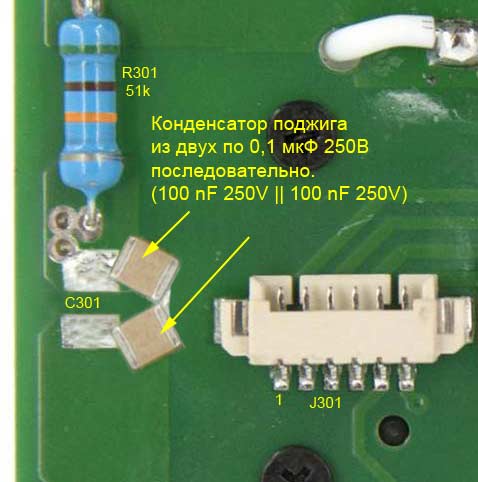

SMD-конденсаторы, применяемые Yongnuo, довольно часто не выдерживают напряжения в 330 В и происходит пробой изоляции и внутреннее короткое замыкание. конденсатор внешне выглядит как исправный, но резистор повыше него очень сильно греется и даже темнеет краска. Металлопленочные конденсаторы, типа К73-17, номиналом 0,047 мкФ 400 В намного более надежные. Но придется помещать такой конденсатор с противоположной стороны платы, слишком уж толстые эти "подушечки". Вот так примерно: http://impulsite.ru/viewtopic.php?p=7513#p7513.
Если найдете такой конденсатор https://impulsite.ru/ctlg/parts/caps/polaroid-trig-cap.jpg из старого Поляроида или мыльницы, то будет попроще.
Если есть в наличии керамические конденсаторы (ceramic chip capacitor) по 0,1 мкФ на 200...250 Вольт, то можно поставить последовательно два, вот таким образом, более компактно:

Вправду, другая версия, уже как в YN560-III. Поджигающий конденсатор - это самый левый жёлтый параллелепипед на виде https://impulsite.ru/ctlg/yongnuo/yn560 ... rda3i2.jpg - С301. Он между резистором поджига R301 "1003" и трансформатором поджига TC301.
И действительно SMD-конденсаторы на 250 В очень редки в продаже. А металлоплёночные К73-17 (китайский аналог: CL21, CBB21) на 0,047 мкФ 400 В есть практически везде.

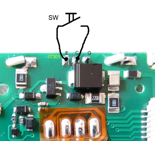

И, в принципе, можно проверить исправность цепей поджига, импульсной лампы, основного конденсатора комплексно, если к выводам IGBT-транзистора IT301 (C) и (E) припаять на удлиняющих проводах достаточного сечения тумблер или переключатель на 6...10 А 250 В
и кратковременно замыкать этот тумблер. При исправных деталях, импульсная лампа должна зажигаться. Но возможны варианты.
Если при такой проверке поджиг есть, а поджига от кнопки PILOT или от камеры нет, то, значит, проблема не на этой плате, а дальше, на плате управления или в соединениях (пайках, разъёмах).
Если при такой проверке поджига нет, то следует по отдельности проверить:

Пересмотрел я схему. Решил, что на месте Q301 находится всё же тиристор SCR301 типа S6X8BS или CR08AS-8 (или, как замена, CR02AM-8, MCR100-6), а не транзистор. И тогда схема должна выглядеть так:
Поджиг происходит следующим образом:
на затвор IT301 подается положительное напряжение, примерно +30 В, транзистор открывается. Одновременно по линии "Trigger" (7-й контакт разъёма J301) подается положительный импульс логического уровня, тиристор SCR301 открывается и конденсатор C301 разряжается через D303, SCR301, IT301 на первичную обмотку трансформатора поджига TC301. Импульсная лампа XE1 ионизируется и, если IT301 ещё открыт, то основной конденсатор MC разряжается на лампу XE1. Импульсная лампа зажигается и горит до тех пор, пока напряжение на MC не уменьшится до напряжения гашения импульсной лампы. Или до момента, когда IT301 будет принудительно закрыт со стороны IGBT-драйвера при установке уровня импульса 1/2 и меньше.
Из этого следует, что комплексная проверка, как описано было ранее, не даст верного результата.
