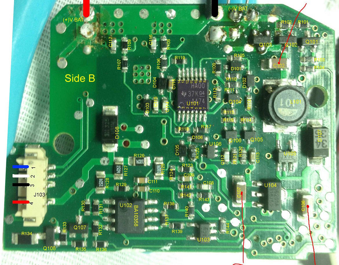

элементы одни и те же, расположение идентичное, я не смог сделать хорошее фото и пришлось взять фото с соседней темы Yongnuo YN560-II (вторая версия)
Частоту замерил аппой-305, осциллограф забрали, частота 35.7 кГц, период 27.99 мс. На 8 ноге идет постоянка 5 вольт.
Re: Yongnuo YN560-III (третья версия)
Кроме периода надо бы знать, хотя бы приблизительно, длительность импульса. Скважность и частоту из этих данных посчитать уже не сложно. В Ваших наблюдениях сколько примерно из 28 мс занимала длительность импульсов - половину, треть, четверть, 1/10 от длительности периода?vovan11 писал(а):Частоту замерил аппой305 осцилограф забрали, частота 35.7 кГц, период 27.99 мс, НА 8 ноге идет постоянка 5 вольт
Теперь о фото. Я просил Вас прислать фото вашей платы. А Вы мне скопировали из темы про YN560-II (вторая версия). Ссылка. Я помнил, что видел уже такие фото, но не сразу вспомнил откуда они. Дело в том, что в третьей версии могут быть изменения, отличия. И важно иметь свежий материал, качественные фото, чтобы не играть в глухие телефоны.
И о вспышке. По сообщаемым признакам можно предположить, что микросхема, управляющая транзисторами преобразователя, это SN74AHC00. И если это верно, то она неисправна или что-то на входе 3-го элемента не в порядке.
Выводы 8, 9 и 10 - это 3-й элемент И-НЕ (NAND). Вероятно, что на 10-м выводе должно быть подтягивающее положительное напряжение. Тогда, при наличии импульсов на 9-м выводе на 8-м выводе тоже должны быть положительные импульсы с амплитудой 5 В и обратной фазой к импульсам на 9-м выводе.на 9 ноге 3 вольта идут прямоугольные импульсы
Вы можете нарисовать обвязку микросхемы SN74AHC00? Пусть не полную, но хоть в той части, как с 8-го вывода сигнал передается на 1 и 4 элемент?
Можно, конечно, уже сейчас попытаться заменить микросхему, но надо выяснить причину, из-за которой сгорел резистор и, возможно, сама микросхема.

день добрый вот набросал кусочек схемы на без нумерации 111.rar, перегорел резистор R1111, я так понимаю это диодная защита, какие ваши мысли?

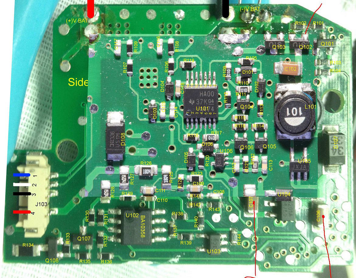

Хорошо. Укажите, пожалуйста, на вашей схеме номера деталей. Для этого я тут на фото плат нанес номера позиций. Снимки подогнаны в один размер, можно совмещать их слоями для удобства просмотра:
Драйвер ключей Q110, Q111 очень похож на аналогичный схемы Canon 430EX II. Там подаётся тактовая частота на один вход, CHARGE_CLK, и команда на включение/выключение преобразователя на другой вход, CHARGE. Предполагаю, что здесь также.
Кроме замены SN74AHC00, вероятно, надо будет искать неисправное в её обвязке, вплоть до разъёма J101. Так что продолжим рисовать схему.
И прозвоните, пожалуйста, разъём J101 насчет номеров контактов. На -J201 я назначил номера, нужно на J101 соответственно обозначить:
И есть ли у Вас снимок обратной стороны главной платы, со стороны кнопок и светодиодов? Снимок от YN560-II мелкий и видно, что главные платы у YN560-III и YN560-II разные.

vovan11, я тут набросал часть схемы. Проверьте, нет ли ошибок соединений между выводами 8 и 1, 6 и 2 и т.д.. Дорисуйте, пожалуйста, обвязку от микросхемы U101 до J101 с указанием номеров контактов J101.
vovan11, дайте снимок обратной стороны главной платы, со стороны кнопок и светодиодов.
Файл схемы:
https://impulsite.ru/ctlg/yongnuo/yn560-3/driver01.zip
https://impulsite.ru/ctlg/yongnuo/yn560 ... -sideb.jpg

День добрый, извините за столь долгое отсутствие, на работе завал, и еще праздники. в общем набросал схему, сильно не пинайте. Плата в вспышке вроде бы трех слойная, т.к некоторые переходные отверстия уходят в никуда.
https://impulsite.ru/ctlg/yongnuo/yn560-3/112.zip
Спасибо. Я тоже заметил, что есть переходы на средний слой. Думаю, что разберемся.
