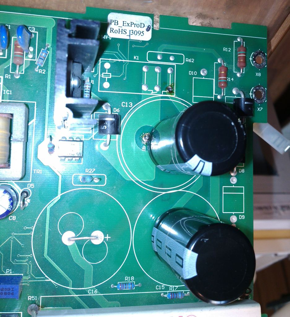

Hensel, замена зарядного конденсатора.
Силовая схема показана упрощенно на верхнем рисунке; на нижнем рисунке показана схема замены конденсатора C13:
Неполярный конденсатор C13 можно заменить по схеме на нижнем рисунке двумя конденсаторами по 150...220 мкФ на 400...450 В с допустимой рабочей температурой до 105°С. В принципе достаточно и одного, включенного плюсом в сторону диода D11, но у двух конденсаторов площадь теплоотдачи вдвое больше и, соответственно, тепловой режим для каждого конденсатора полегче должен быть.
1) Удалить участок дорожки, как показано на фото.
2) Впаять перемычки "V1-C13a" и "C13а-C13b" изолированным проводом сечением не меньше 0,5 кв.мм..
3) Установить конденсаторы, соблюдая полярность.
4) Параллельно выводам каждого конденсатора, C13а и C13b припаять по одному резистору 470 кОм 1 Ватт. Эти резисторы необходимы для выравнивания напряжения на конденсаторах.
5) Рекомендую при первом включении вместо предохранителя F1 припаять на проводах лампу накаливания 220 В 100 Вт. Если где-то есть ошибка или проблема, лампа будет гореть постоянно. Если же всё в порядке, то лампа погаснет по мере зарядки вспышки. После пробного включения, лампу удалить, предохранитель вернуть на своё место.
6) Сфотографировать монтаж перемычек, конденсаторов и резисторов и выложить здесь.
7) И сообщить о результате испытаний.

Благодарю за ответ и фото.
Интересно было бы узнать, насколько сильно греются эти конденсаторы и, вообще, насколько долго их хватит.
- Стаж 9 лет 5 месяцев
Re: Hensel Expert Pro 500
Источник импульсного света Hensel Expert Pro 500 plus я отдал жене в студию. Если с ним, что-то случится, я напишу.impulsite писал(а):Благодарю за ответ и фото.
По поводу нагрева могу сказать только, что после 20-30 вспышек на средней и максимальной мощности в переменном режиме по кнопке "тест", конденсаторы нагрелись не более 35-40 градусов. Большей информацией пока не располагаю.

Здравствуйте ,есть проблема с Hensel Expert Pro 500 Plus, по сравнению с такой же рабочей она заряжается в 3-5 раз дольше. Разобрал все цело, ничего не болтается, не падала... Подскажите, где в цепи заряда искать проблему? Отпаивал резистор разряда - ничего не изменилось. Заранее спасибо.
- Стаж 11 лет 6 месяцев
Re: Hensel Expert Pro 500 и Hensel Expert Pro 500 Plus
Здравствуйте, shevensky!
Очень вероятно, что зарядный конденсатор C13 потерял ёмкость. Сообщите, пожалуйста, меняется ли напряжение между точками X12 и X11 или между "МС+" и "МС-" при регулировке на панели управления. И какое получается минимальное и максимальное напряжение?

Добрый день, замерял напряжение между точками X12 и X11: минимальное 95v, максимальное 340v. Также проверил ёмкость(выпаяв) C13 - она при каждом измерении разная от 8 мкФ до 120 мкФ.
..а резистор R51 отпаивал и ничего не менялось...

Тогда, полагаю, убедившись всеми доступными способами, что C13 неисправен (ну, например, подключив вместо него неполярный конденсатор ёмкостью примерно 30-50 мкФ 400 В), заменить его, как предложено ранее по теме: viewtopic.php?p=14778#p14778.
Резистор R51 - он не в схеме заряда. Этот резистор разряжает основные конденсаторы, когда Вы регулятором уменьшаете мощность вспышки.
Отпишитесь, как прошла замена и тестовая съёмка.

Да C13 неисправен, вместо его впаял то что было под рукой 220 мкФ на 330 В. все заработало, быстро стала заряжаться, единственно, наверное, из-за большой ёмкости моего временного конденсатора время готовности при регулировки импульса от максимума до минимума великовато...
В общем, отправлюсь за нужным элементом, впаяю и отпишу.
По поводу R51 я же писал, что он в цепи разряда..
Спасибо за подсказку!

Чем больше ёмкость C13, тем меньше ёмкостное сопротивление зарядного конденсатора, и тем быстрее должна вспышка заряжаться. Но и слишком большая ёмкость не нужна, это увеличивает бросок тока в сети и на точности напряжения на основных конденсаторах отрицательно сказывается.
Вообще, теоретически время заряда может увеличиваться, если транзистор T8 открывается одновременно с зарядкой. Поэтому следует проверить, не греется ли резистор R51 при длительной выдержке вспышки включенной.

Сделаю, как предлагалось ранее в схеме, и сравню с такой же Hensel Expert Pro 500 Plus без изменений, отпишусь во вторник. Спасибо.
PS: Добрый день, прошу прощения за паузу. В общем я поставил на место C13 электролитический конденсатор 47 мкФ 450 Вольт, ф. Samxon, максимальная рабочая температура 105С. Сравнивал с такой же вспышкой-параметры работы идентичны.

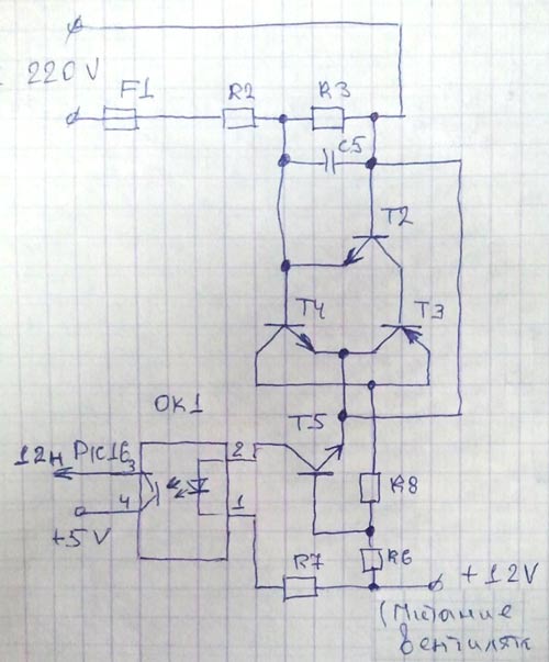

Спасибо за ответ. Действительно с PIC16 идут импульсы с частотой 50 герц поэтому и регулируется одна полуволна вторая обрезана (симистор просто не открывается). После PIC16 стоит BRT12H(MOC3020) и BTA12-700. Выходит, что с PIC16 снизилась частота в 2 раза.

leon_osolodkov64, скажите, при регулировке яркости пилота видно осциллографом на светодиоде OK7 - меняется ширина импульсов или меняется фаза импульсов?
Частота кварца соответствует номиналу?
Если оптрон OK7 и симистор V3 действительно исправны, то ищите на одном из входов IC2 (PIC16F873) должен быть вход пониженного и выпрямленного переменного напряжения от сети 220 В (или что-то подобное схеме) - для детектора перехода сигнала через нуль (Zero Cross Detect) - должны быть пульсации с частотой 100 Гц. Если где-то там, ещё до прихода на PIC, теряется пол-волны, то пульсации будут 50 Гц и, соответственно, на OK7 (BRT12H) тоже придет только половина импульсов.
И я Вас прошу отследить и зарисовать назначение выводов процессора IC2 (PIC16F873), примерно так, как изображено на схеме Hensel Contra 1000

Разрисовать полностью пока не получается. Сигнал Zero Cross как я предполагаю приходит на 12 ногу PIC16 через оптрон OK1 но он тоже 50 Гц (схема на 4 транзисторах). При регулировке яркости меняется фаза, а длительность остается постоянной 20 мкс.

Микросхема IC2 в смд корпусе много переходных контактов (двухсторонний монтаж) кроме того часть схемы находится на другой плате. Постораюсь хотябы частично разрисовать.

Извиняюсь за качество зарисованного куска схемы. Получается это и есть схема датчика нуля zero cross. Пока проверял транзисторы какой-то из них то ли восстановился то ли переходной контакт был плохой, но на выходе оптрона OK1 импульсы стали длительностью 10 мс . Эти импульсы приходят на 12 ножку PIC16. Регулировка пилотного света стала полноценной.

Очень хорошо! Но, картинка куда-то потерялась.
PS: нашел потерю в галерее. Видать, что-то не сработало в загрузке картинки. Спасибо, Вы нам приоткрыли ещё одну часть схемы.
