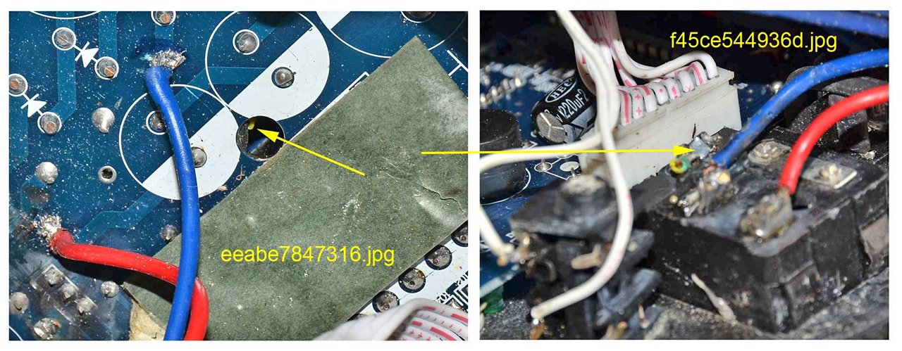

Повнимательнее рассмотрев фото в форуме, заметил, что на моей вспышке Желтый провод от платы ламп (контакт трансформатора поджига) идет к С30. На уже размещенных фото Желтый идет к среднему выводу VS4.
Это издержки кустарной сборки где повторяемость и цвет провода значения не имеет или ошибка сборки и Провода Желтый и Синий нужно поменять местами? Существует ли схема данного аппарата?

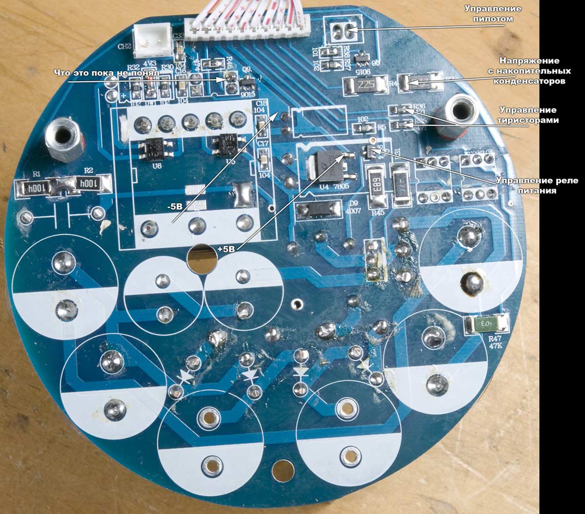

Нашёлся вот такой фрагмент схемы Raylab RTD-300, который очень похож на Raylab RTD-400.Leon_Zac писал(а):Один моноблок включается и выдает код ошибки E3. Другой, в котором конденсатор лопнул, не включается вообще. Вот сфотографировал плату питания:
К сожалению с контроллерами я не знаком. Примерно логику предполагаю такой: при включении включается реле питания и тиристор (или оба), начинается заряд ёмкостей, по достижению установленного напряжения тиристоры выключаются.
... на выходе контроллера управляющего напряжения на тиристоры не подается и через пару секунд после включения реле питания отключается.
Он показывает, что зарядка основных конденсаторов происходит по двум линиям VS1, (C1-C3 || C2-C4) и VS2, C7, C8. Если тиристоры VS1, VS2 действительно, как Вы сообщили, рабочие, то короткое замыкание с перегоранием предохранителя также возможно, когда имеется пробой в группе из 4 конденсаторов по 220 мкФ 400 В: C1, C3, C2, C4. Кoнденсатoры по 68 мкФ 400В, которые Вы заменили, и их симистор VS2 пока вне подозрений.
Предполагаю, что если выпаять конденсаторы C3 и C4, разорвав таким образом цепь, то предохранитель не должно выбивать при увеличении мощности вспышки выше 40 единиц, хотя и напряжение на основных конденсаторах возрастать не будет.
PS: и очень важно измерять напряжение на основных конденсаторах при включении вспышки. Сначала на уровне 20 единиц, затем на уровне 30 единиц и так далее, через 10 единиц.

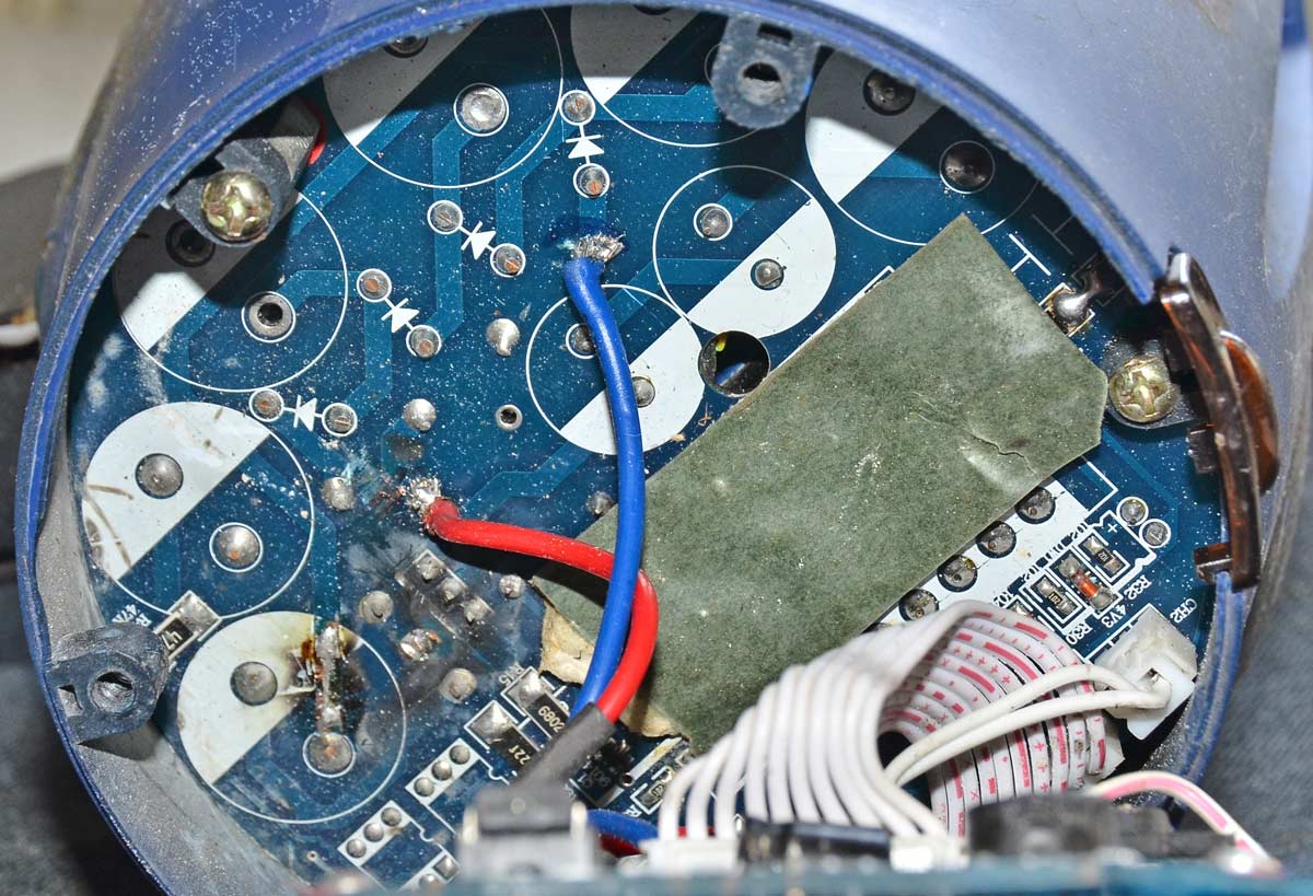

Попросили помочь с ремонтом вспышки Raylab Sprint RTD-300. Кто что знает об этом, прошу высказываться.
Прежде всего начал с разборки, которая, к удивлению, оказалась не больно сложной.
1.Обратил внимание на кучу элементарной грязи, которая присутствовала снаружи и изнутри.
Отсюда совет-проводите профилактику-даже работющих вспышек. Очень полезно!
2.Обратил внимание на лампу- около одного вывода явная чернота, но тест-контроль на макете с ИФК-120 выявил работоспособность кольцевой. Удивительно... Но видимо, долго не "проживет"".
3.Поблочно разобрал все. Будете смотреть фото- удивитесь, как же много там было перед разборкой непромытых плат, канифоли и т.п.
Есть прогоревшие дорожки, которые кто-то до меня пытался уже дублировать...
4.В первую очередь выпаял все силовые накопительные ёмкости- все вроде-бы нормальные, омметр на 1 ком утечки не показал.
5.А вот на плате, где зарядные ёмкости, все, повторяю все зарядные ёмкости взорваны! Буду менять.
6.Силовые диоды на плате с накопительными ёмкостями нормальные, звонятся правильно. Там же симистор ВТА 16 вроде тоже живой.
в плане в первую очередь заменить зарядные ёмкости, проверить силовые диоды, заменить реле.
Да , и ещё оторван желто-зеленый провод, который крепится на корпус на плате импульсной лампы. Куда он подсоединяется?

Ага, "желто-зеленый", попался! Спасибо за подсказку...

Приношу извинения, что долго не отвечал. Прежде всего, обнаружилось, что на плате управления, а также на плате, где находится реле, три конденсатора ( два 1000,0 на 25 в и 2 шт. маленьких 220,0 на 25 вольт были с утечкой, заменены. Проверка проведена сплошная по этим платам. Естественно, перегорел предохранитель ( если сказать не испарился, внутри стеклянной трубочки все черно).
От одной ёмкости 220,0 на 400 в выгорела дорожка ( дублировали до меня).
Реле поменял, вскрою - пришлю снимок.
И ещё, обратил внимание, что реле практически рядом с силовыми тиристорами, так же как и зарядные ёмкости, вы правильно обратили на это внимание.
Будем "принимать меры", естественной вентиляции практически нет, придется понасверлить ещё дырок, особенно напротив зарядных ёмкостей... А что делать...
После всех проведенных мероприятий вспышка заработала. Хозяин вставлять мощный резистор "воспротивился", поэтому ограничился промывкой, заменой, замеров напряжений, сверлением дырок в корпусе и т.п.

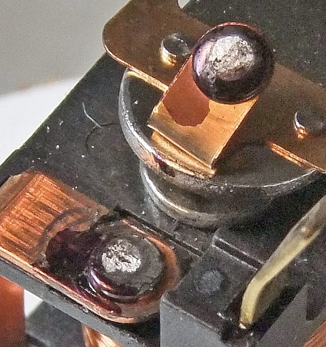

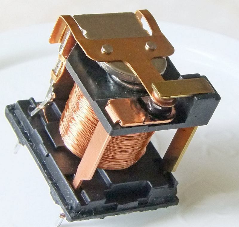

Что касается реле, я его вскрыл, прилагаю картинки, качество не очень, нет макрообъектива. Но зато хорошо видно, что есть эрозия контактов реле и почернения. Это для наглядности и в подтверждение ваших слов что его надо периодически менять... После того, как я отогнул контакт, это подтвердилось явственнее...

Спасибо за фото. Коллега Илья Рязанов легко и просто делает макросъемку с помощью дополнительных линз: Макросъёмка любым объективом.
Ремонт Raylab Sprint RTD можно начать с прозвонки контаков 1 и 2 реле J1. См. фото https://impulsite.ru/ctlg/raylab/rtd-sprint/power-b.jpg. Вспышка должна быть отключена от сети. Если контакты замкнуты, т.е. сварены, то это и есть причина аварии. Если контакты разомкнуты, то следует измерить переходное сопротивление контактов 1 и 2 реле J1. Для этого потребуется от лабораторного источника подать напряжение 9 Вольт на катушку реле, точки A (-) и B (+), а контакты реле к измерителю. Увеличенное переходное сопротивление контактов, по сравнению с паспортными данными (для JQC-21FF начальное сопротивление в норме не больше 100 миллиОм при испытательном токе 1 А и напряжении 6 В), будет указывать на износ контактов.
Примечание. Вместо измерения сопротивления контактов можно измерить падение напряжения на них: сопротивлению 100 миллиОм соответствует падение напряжения 0,1 Вольта при постоянном токе 1 А через контакты.
Если вспышка интенсивно используется в студии, то для профилактики аварий рекомендуется, независимо от состояния контактов, менять реле J1, JQC-21FF, не позже 1 года с начала эксплуатации и далее ежегодно. Либо выполнить доработку вспышки с целью изменения схемы прерывателя заряда на иную, не ограниченную износом реле.
