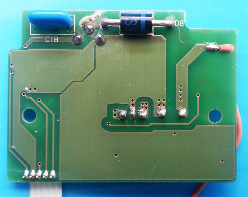

Непрочитанное сообщение Kuzmick » 23 июл 2015, 08:38
Фото плат:
На форуме с 13 лет 4 месяца
Re: Sony HVL-F42AM уходит в защиту
Непрочитанное сообщение Impulsite » 23 июл 2015, 09:32
Kuzmick, благодарю за фото.
